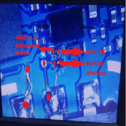

Rodrigo Griggio Postado Maio 29, 2018 Compartilhar Postado Maio 29, 2018 To com um k10 2017, M250 q só apresenta bateria inválida. Celular com 2 meses de uso. Ja verifiquei sinais de oxidação e não tem nada. Já coloquei uma bateria original nova retirado de um aparelho na caixa, tbm apresenta o mesmo problema. Alguém tem uma possível solução? Citar Link para o comentário Compartilhar em outros sites More sharing options...

Will Celulares 144 Postado Julho 30, 2018 Compartilhar Postado Julho 30, 2018 Bom dia, verifiquem se ele para ligado na fonte, se parar na fonte troquem o conector da bateria. Resolvi um essa semana com esse problema Citar Link para o comentário Compartilhar em outros sites More sharing options...
masf1991 Postado Maio 31, 2021 Compartilhar Postado Maio 31, 2021 VER SE AJUDA Citar Link para o comentário Compartilhar em outros sites More sharing options...
