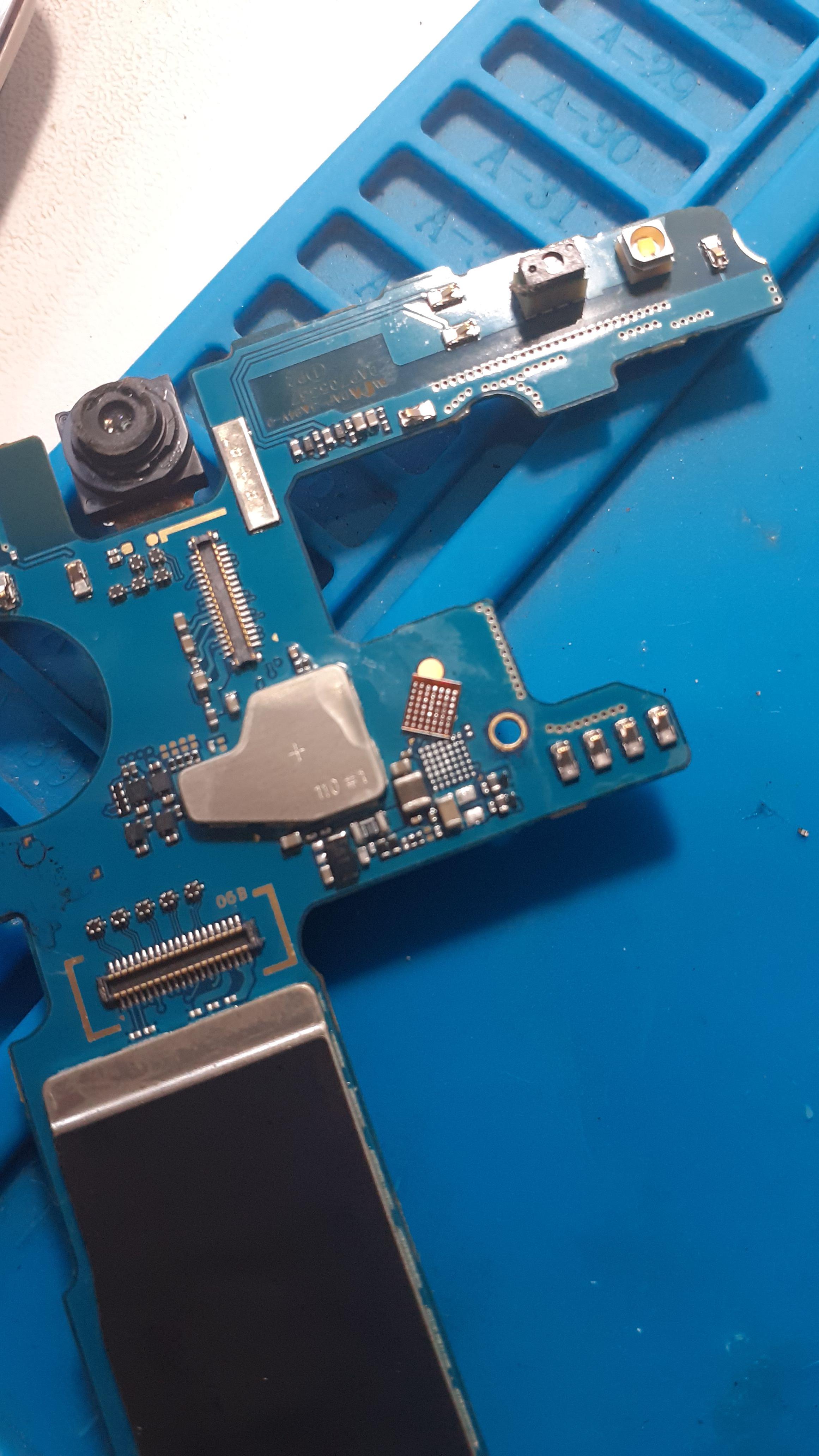

Eduardo Augusto de Ameida Postado Junho 4, 2018 Postado Junho 4, 2018 Estou com este aparelho na bancada (j530) que liga normalmente, contudo quando inicia o sistema o botao power não funciona mais ! já reinstalei sistema e não resolveu. Alguém já teve esse problema ? solução ? Citar

CharlesDias Postado Fevereiro 12, 2019 Postado Fevereiro 12, 2019 Boa tarde amigo, já resolvi trocando o sensor que o @bruno_caf citou acima Citar
Jhonner Postado Fevereiro 12, 2019 Postado Fevereiro 12, 2019 Boa tarde, estou com mesmo problema do rapaz que criou o post, aparelho liga normalmente porem 10s depois de ter iniciado o sistema, aparece aquela pesquisa google, quando se segura o botão home e depois disso para de funcionar os dois botões "Home e Power". Ja fiz a troca do componete acima mencionado, resolveu por alguns minutos e volto dar mesmo defeito. Citar
Vinicius Plácido Postado Fevereiro 12, 2019 Postado Fevereiro 12, 2019 31 minutos atrás, Jhonner disse: Boa tarde, estou com mesmo problema do rapaz que criou o post, aparelho liga normalmente porem 10s depois de ter iniciado o sistema, aparece aquela pesquisa google, quando se segura o botão home e depois disso para de funcionar os dois botões "Home e Power". Ja fiz a troca do componete acima mencionado, resolveu por alguns minutos e volto dar mesmo defeito. O aparelho está com sinais de oxidação? Se sim faça um banho químico efetue a troca dos componentes novamente e deixe em teste, costuma resolver Espero ter ajudado :) Citar
Susan Ribeiro Postado Fevereiro 28, 2020 Postado Fevereiro 28, 2020 Boa tarde amigo eu peguei um samsung j5 pro com o problema no botão power não funcionava, fiz a troca deste componente Ci e funcionou 100%. Esperto ter ajudado Citar
