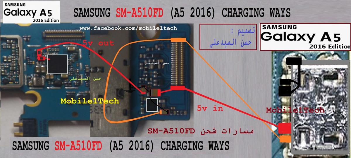

Saulo schunck Postado Junho 5, 2018 Compartilhar Postado Junho 5, 2018 Veja quanto está passando após o conector USB na linha positiva e quanto está chegando no conector de bateria pra vc ter uma base de onde está o problema Citar Link para o comentário Compartilhar em outros sites More sharing options...

AndreVidal Postado Junho 21, 2018 Autor Compartilhar Postado Junho 21, 2018 Já fiz o teste com outros carregadores e cabos. O carregador e cabo que estou utilizando, plugados em outros aparelhos Samsung, aparecem "Carregamento AC" nas configurações. O próximo passo que vou tomar é analisar a voltagem no conector da bateria e tentar achar o esquema do CI que governa o sistema de carregamento da placa e analisar componente a componente. Citar Link para o comentário Compartilhar em outros sites More sharing options...

Cleyton Moreira Postado Junho 23, 2018 Compartilhar Postado Junho 23, 2018 veja se lhe ajudar, primeiro verifique se ha oxidações se não resolver tente uma resolda ou a substituição do ci de cargas Citar Link para o comentário Compartilhar em outros sites More sharing options...
