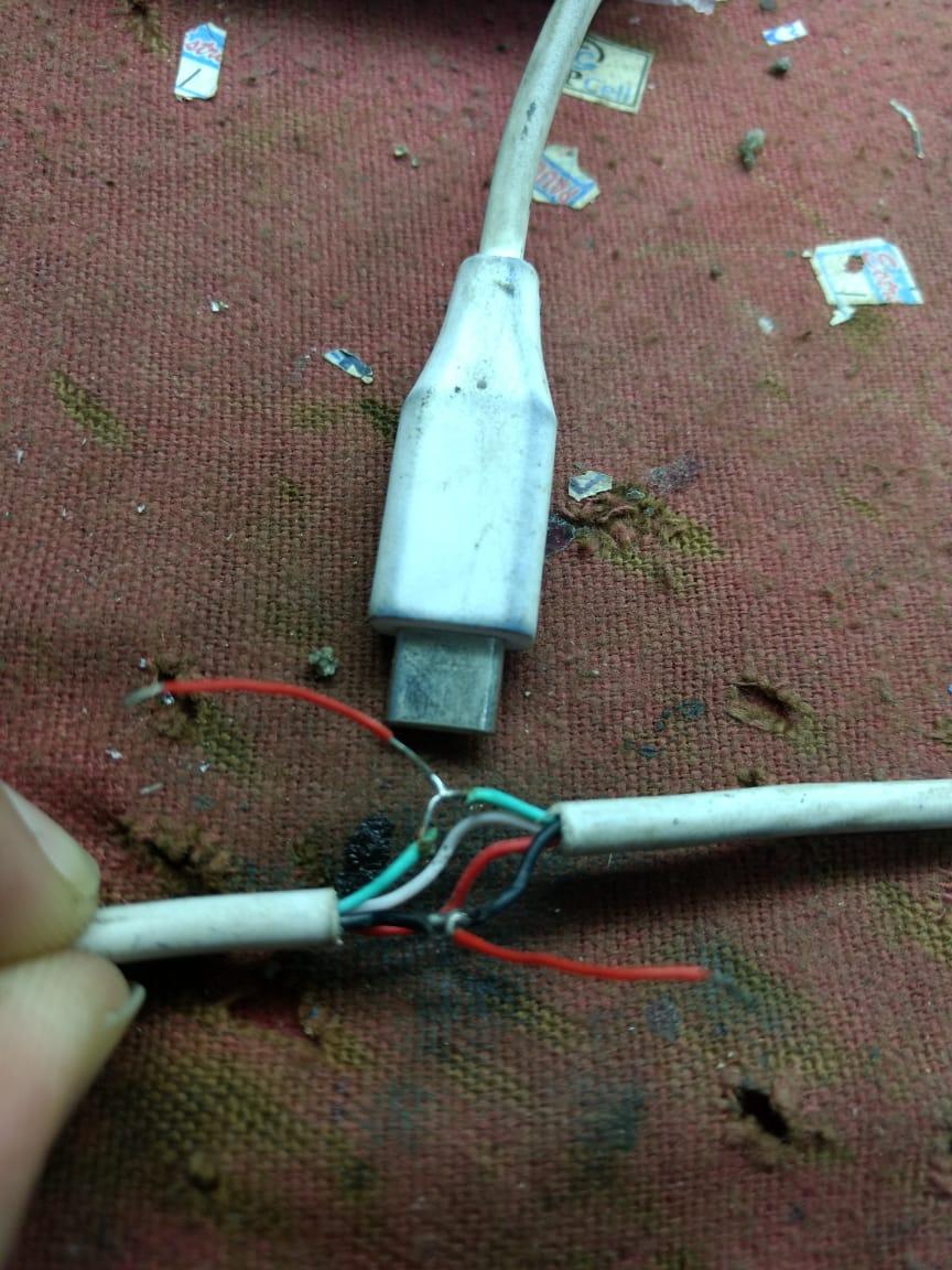

Claudio Neto Postado Junho 9, 2018 Compartilhar Postado Junho 9, 2018 (editado) 51 minutos atrás, dkrevol disse: olá amigo claudio ate usei no qfil mas ele pede para colocar o aparelho em modo edl vamo la, voçec vai ter que cortar um cabo usb pra fazer, cabo edl eu nao achei um botao entao eu ligo no fio mesmo. liga o celular fechando curto nesses dois fios, ate reconhece os driver, ai vc solta e passa no programa. testa ai e me da resposta Editado Junho 9, 2018 por Claudio Neto Clicerio Domingos reagiu a isso 1 Citar Link para o comentário Compartilhar em outros sites More sharing options...

Claudio Neto Postado Dezembro 17, 2020 Compartilhar Postado Dezembro 17, 2020 Em 04/12/2020 em 09:16, francis souza 12 disse: amigo pode me orientar como dasso esse cabo ou quais os fios cabo usb. os fios sao esses ai da foto, nao tem errada Citar Link para o comentário Compartilhar em outros sites More sharing options...
