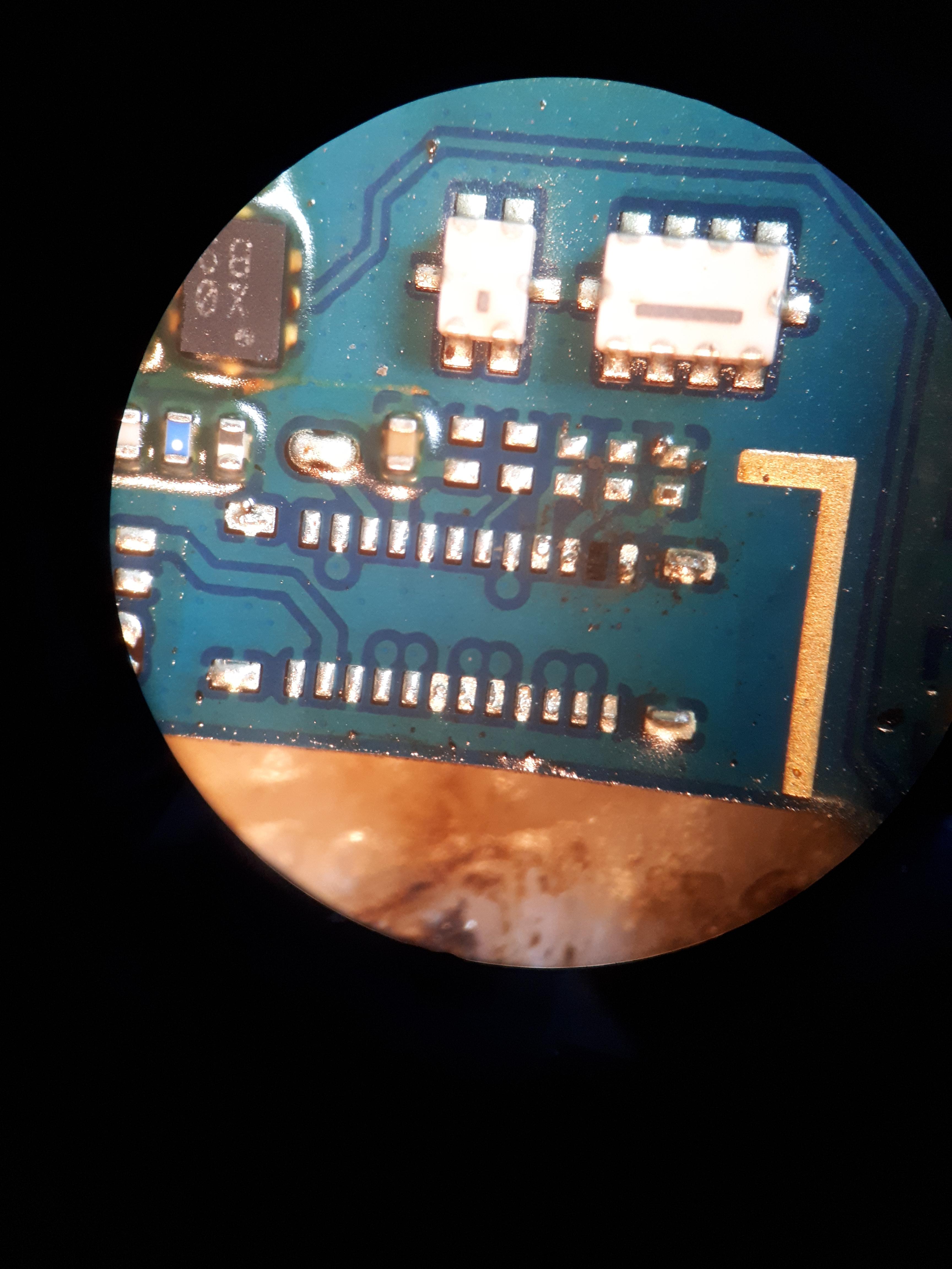

Bom dia galera.
Lg k4 molhado apresentava tela preta. Imagem escura Mas se percebia.
Depois da limpeza vi que o plug do LCD estava feio e removi ele. Tem uma trilha faltando.
Será que dá conserto. Tem como fazer algum jamper?
pela foto acredito que segue essa linha a trilha que falta, verifica manual pra ter certeza. ou confirma ai pessoalmente se estou certo, coloca o conector e puxa um jump pra esse contato

6 horas atrás, Claudio Neto disse:
Era esse mesmo fera. Deu certo. Obrigado aí pela dica
