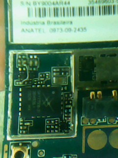

Bruno-Miracatu Postado Dezembro 1, 2010 Compartilhar Postado Dezembro 1, 2010 pessoal o w205 da vivo, tem algum procedimento (jump) pra que funcione outras operadoras??? agradeço a atençao att Bruno Link para o comentário Compartilhar em outros sites More sharing options...
Total Celular Postado Dezembro 22, 2010 Compartilhar Postado Dezembro 22, 2010 Olá Bruno. Tem jeito sim, ja fiz. Poste a foto da etapa de sinal que marco o jump que funcionou comigo. Link para o comentário Compartilhar em outros sites More sharing options...
Total Celular Postado Dezembro 30, 2010 Compartilhar Postado Dezembro 30, 2010 Segue foto Jump w205. Em seguida basta desbloquea-lo, não é preciso flash. Link para o comentário Compartilhar em outros sites More sharing options...
Bruno-Miracatu Postado Dezembro 30, 2010 Autor Compartilhar Postado Dezembro 30, 2010 o rapaz tudo bom?!?!? intao infelizmente ja devolvi o aparelho pro cliente, mas agora ja sei q da. a hora q entra mais um eu vou fazer!!! obrigado pela atençao abraço Link para o comentário Compartilhar em outros sites More sharing options...
