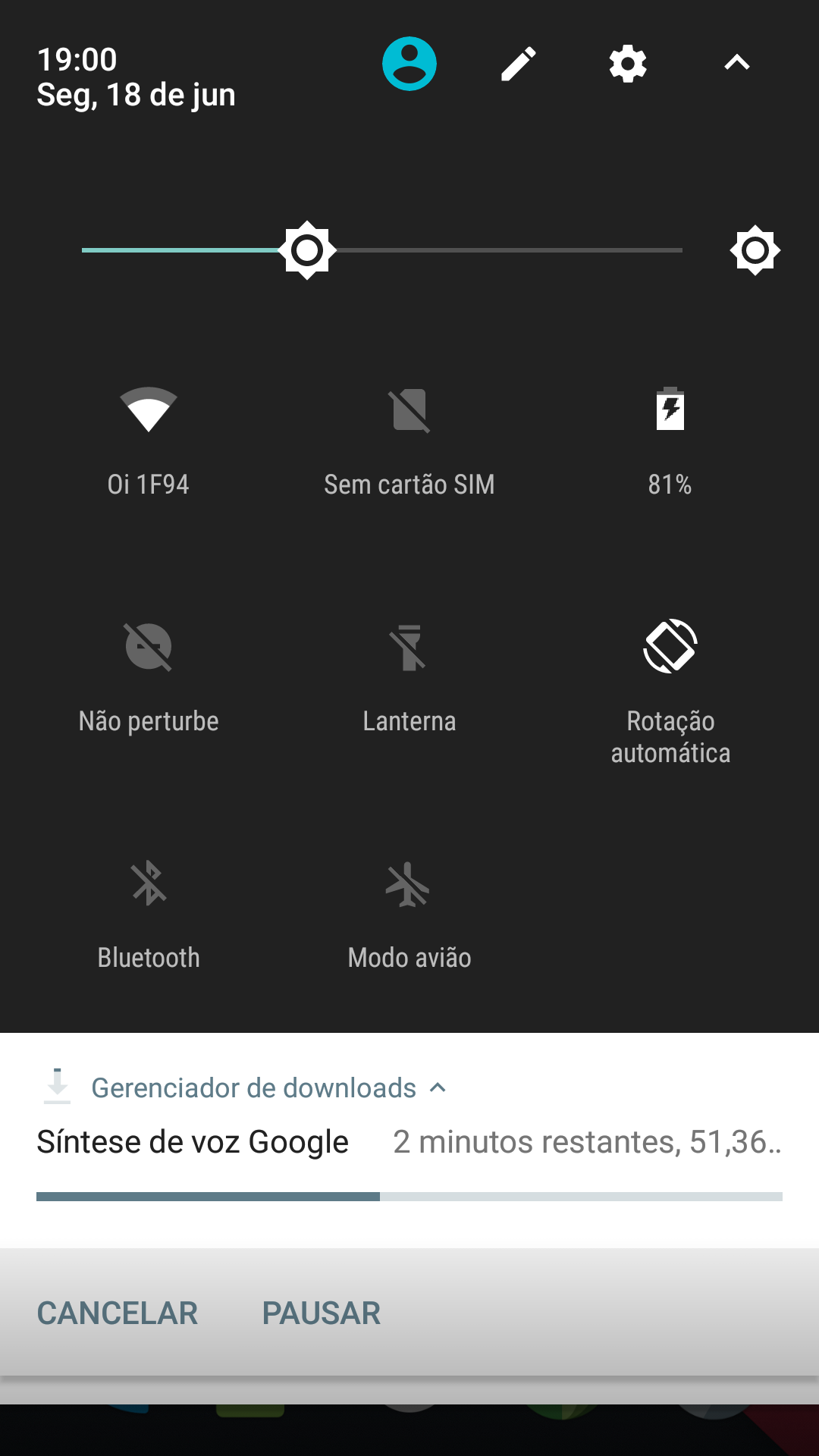

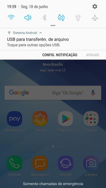

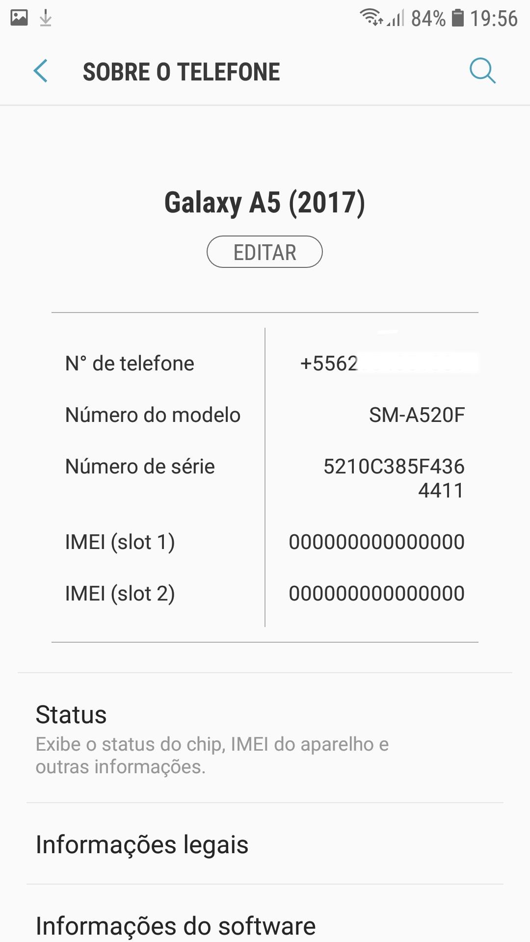

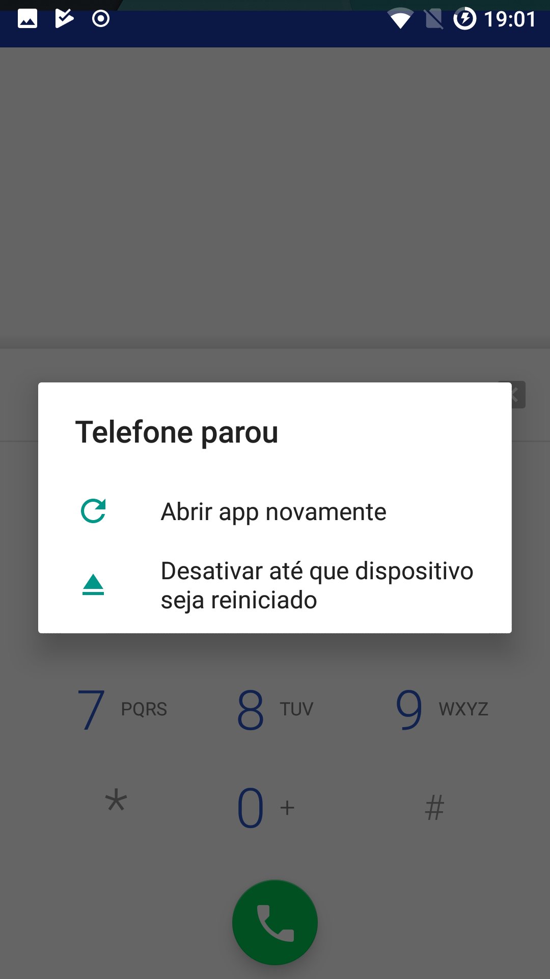

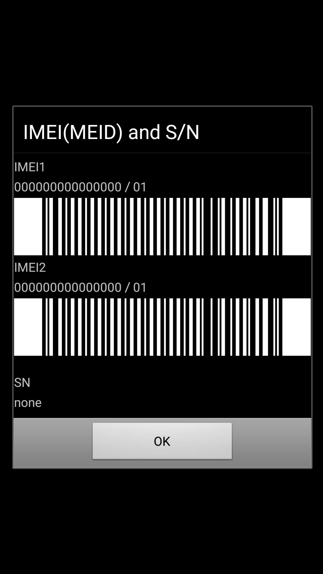

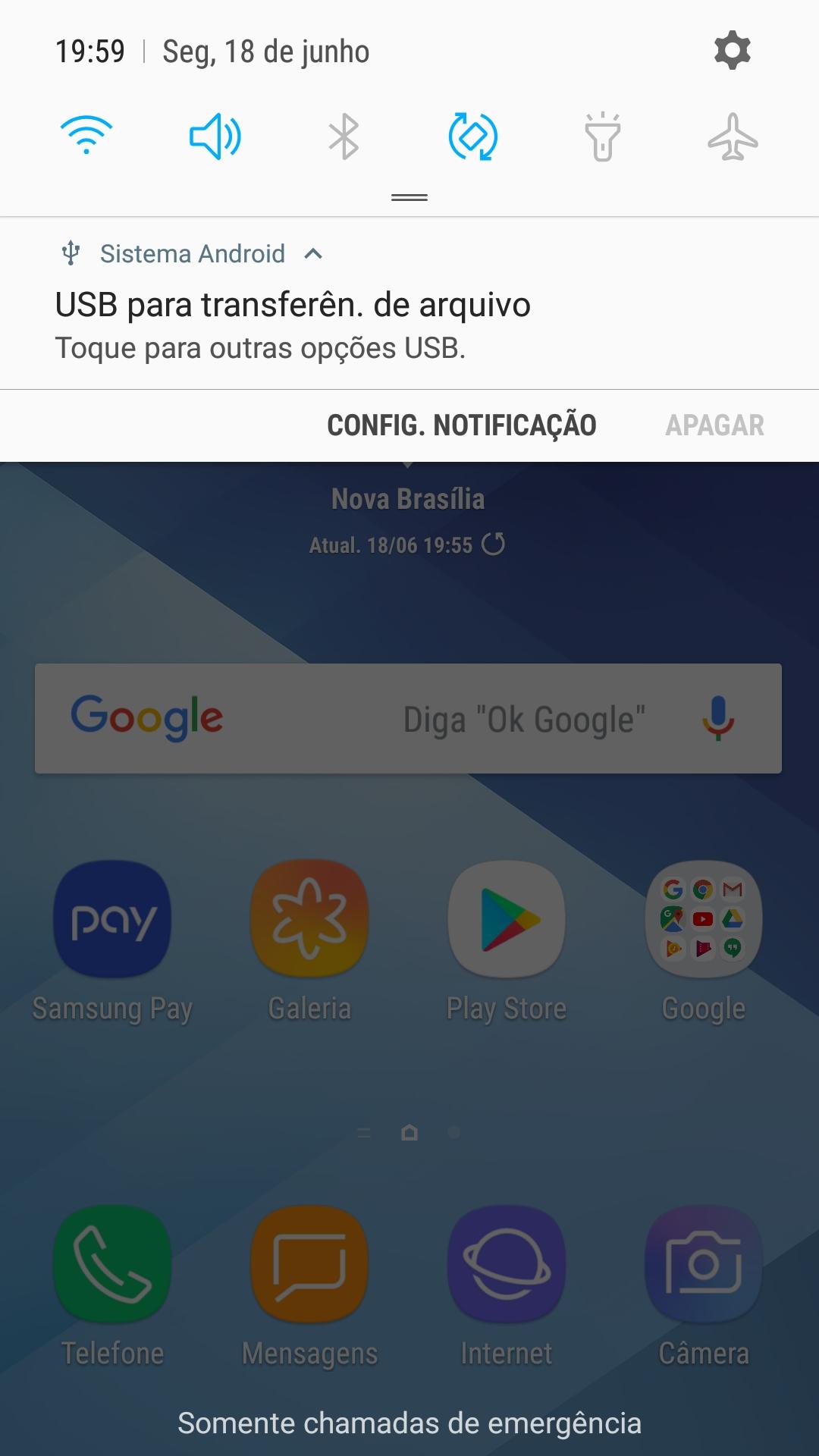

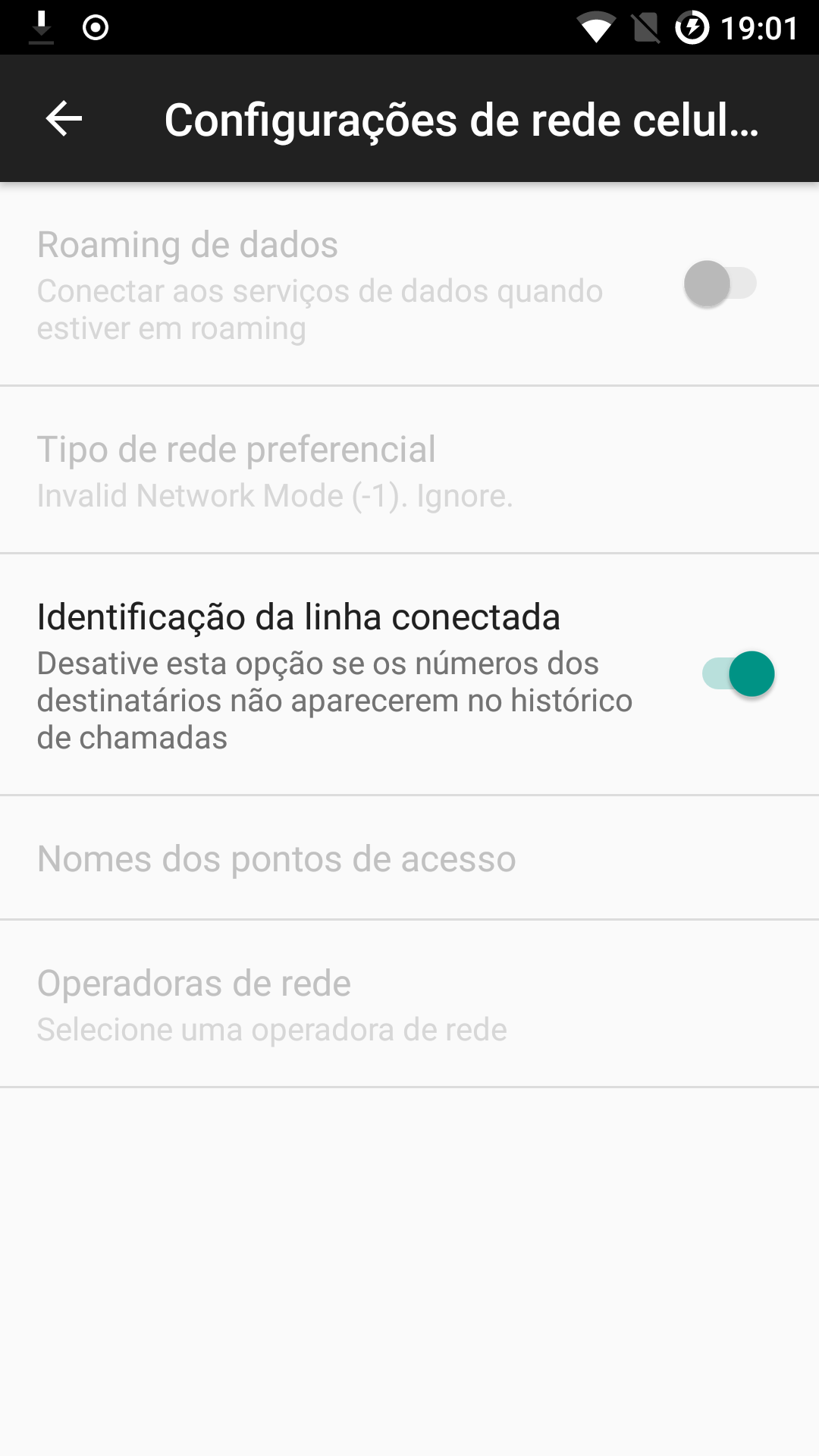

Igor Gabriel R Cardoso Postado Junho 18, 2018 Postado Junho 18, 2018 Olá, primeiramente Bom Dia, Boa Tarde e Boa Noite a todos! Estou grato de ser aceito nesta comunidade e ver como todos se ajudam oferecendo apoio e etc... Estou com um problema num aparelho que está sem código IMEI..;Após ser feito uma atualização de software o IMEI acabou "zerando" e ficou impossibilitado de receber chamadas e etc. Depois de ter este problema decidi instalar a firmware para ver se o aparelho volta a ter o código IMEI porém acontece algo estranho demonstrado nas prints(O aparelho até chega a reconhecer os chips porém não reconhece o IMEI[Nunca vi coisa tão estranha]). Depois da minha falha tentativa decidi instalar uma custom rom e ver como o aparelho se saía, porém, sem êxito percebi que ele nem reconhecia mais o chip... Tenho experiência em restauração de aparelhos através de firmwares e etc, porém, IMEI zerar e não voltar nem com instalação de firmware para mim é algo novo pois todas as vezes que tive este problema em alguns aparelhos ele voltou simplesmente com instalação de firmware!(Sou iniciante nesse ramo de restauração de IMEI). Peço que alguém que tenha experiência neste tipo de processo me ajude pois estou sem ideias doque posso fazer...Antes de tudo isso acontecer até fiz um backup da pasta "/efs" do aparelho, porém, ao tentar restaurá-la pelo TWRP o aparelho continuou da mesma forma. Desde já agradeço e tenham um bom trabalho! :) Citar

Igor Gabriel R Cardoso Postado Junho 28, 2018 Autor Postado Junho 28, 2018 11 minutos atrás, MrCheater47 disse: Boa noite. Assinei o plano do clansoft via minha conta pessoal porém ao instalar a rom full acabou não dando certo (Clan SOFT - A520FXXU4CREF_8.0_4File_Multi CSC) Acabei de perceber também que o recovery está enfrentando este erro Citar
Dr.Software Postado Junho 28, 2018 Postado Junho 28, 2018 Efetuar o Factory reset e wipe cache e ve se o mesmo inicia normalmente Citar
