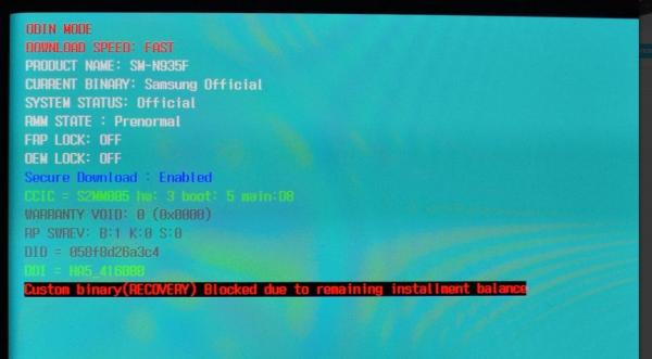

Jozelito613 Postado Dezembro 8, 2020 Compartilhar Postado Dezembro 8, 2020 Olá estou com o mesmo problema, tenho um j600gt e fiz o desbloqueio oem mas no modo downloads não sai do status prenormal então não consigo rootear nem instalar twrp. Me ajudem por favor. Citar Link para o comentário Compartilhar em outros sites More sharing options...

Kukuren Postado Julho 23, 2021 Compartilhar Postado Julho 23, 2021 Senhores, bom dia. O único jeito conhecido para alterar o estado do RMM de pré-normal para normal é deixar correr 7 dias com o aparelho com o bootloader desbloqueado. Aqui nessa página do Magisk tem alguns dados interessantes sobre como lidar com binários customizados após um desbloqueio de OEM, na parte dos Samsung (use tradutor se necessário: https://topjohnwu.github.io/Magisk/install.html Citar Link para o comentário Compartilhar em outros sites More sharing options...
adrien.schmitz Postado Maio 12, 2022 Compartilhar Postado Maio 12, 2022 Eu sei que este é um fio antigo, mas pode ser que a minha solução possa ajudar alguém que está trancado no lado de fora do aparelho (softbrick) Eu tive um problema de IMEI 0000 no meu Galaxy Note 8 (SM-N950F), utilizando a Hades Rom (custom), e precisei instalar a rom stock. Como eu estava no binário F(15), havia apenas duas roms (SamMobile e Stockrom.net) disponíveis para o meu país (Brazil) com esse binário: N950FXXUFDUD6_N950FOXMFDUD6_ZTO stockrom.net_N950FXXUFDUG5_N950FOXMFDUG4_ZTO E uma via Frija: SM-N950F_1_20210717024140_0wmgsx8iwf_fac E nenhuma Combination Rom para esse binário Após flashear várias vezes essas roms, ficava sempre preso na tela de “Powered by Google”, mesmo fazendo wipe de cache e factory reset pelo recovery stock várias vezes. Então eu fiz flash com a N950FOXMFDUD6, fiz flash do CF-Auto-Root e consegui dar boot no aparelho. Estando lá dentro eu notei que isso não resolveu o problema de IMEI 0000. Tentei mais alguns procedimentos, terminei por reiniciar para instalar o TWRP e eis que o OEM se fecha!!! (OEM OFF, Prenormal). Começo a receber a mensagem de “only official binaries are allowed to be flashed(recovery)”. Faço flash da rom stock, mas ela fica presa no “Powered by Google” novamente. Tento instalar o CF-Auto-Root e recebo a mensagem “only official binaries…” Não consigo mais entrar no aparelho. Então depois de quatro dias de desespero, tentando todas as técnicas possíveis, tentando criar a Combination Rom descompactando o arquivo AP da Rom stock e modificando os arquivos lá dentro, sem sucesso, por fim tento um procedimento que não vi em nenhum outro lugar: Eu vou no Odin modificado Odin3_v3.14.1_3B_PatcheD, seleciono os arquivos BL, CP, CSC da rom N950FOXMFDUD6 e o arquivo AP da rom SM-N950F_1_20210717024140_0wmgsx8iwf_fac E funcionou! Eu conseguir dar boot no aparelho TD,DR: Se estiver com softbrick e não conseguir dar boot de jeito nenhum no aparelho, tente flashear via Odin o BL, CP, CSC de uma stock rom e o AP de outra stock rom completamente diferente Citar Link para o comentário Compartilhar em outros sites More sharing options...

carlosaugu Postado Outubro 6, 2023 Compartilhar Postado Outubro 6, 2023 Estou com um S8+ o OEM já está desbloqueado mas mesmo assim ainda continua a mensagem do prenormal, já instalei a rom novamente mas mesmo assim continua a mesma mensagem, o que poderia ser feito agora ? Citar Link para o comentário Compartilhar em outros sites More sharing options...
Aldinei Jose Postado Outubro 6, 2023 Compartilhar Postado Outubro 6, 2023 sofwares como a chimera modifica para normal Citar Link para o comentário Compartilhar em outros sites More sharing options...
carlosaugu Postado Outubro 17, 2023 Compartilhar Postado Outubro 17, 2023 Em 06/10/2023 em 19:41, Aldinei Jose disse: sofwares como a chimera modifica para normal Mas ele é pago? Não vi opções grátis Citar Link para o comentário Compartilhar em outros sites More sharing options...
Aldinei Jose Postado Outubro 17, 2023 Compartilhar Postado Outubro 17, 2023 ha sim ele e pago anualmente mas software gratis para este tipo de serviço nao vai conseguir Citar Link para o comentário Compartilhar em outros sites More sharing options...
ctscts Postado Março 29 Compartilhar Postado Março 29 Já quase 2 anos depois, alguém conseguiu resolver de fato? Vou tentar fazer o seu procedimento e ressuscitar meu A5. Eu consegue instalar a custom rom uma única vez.... mas fui muito idiota, fui querer voltar pra stock rom pra fazer uns testes e nunca mais consegui ativar de novo o OEM unlock no menu desenvolvedor. Todas as tentativas de espera dos 7 dias, nunca mais funcionaram. Vou tentar essa citada acima com o Odim mofificado e download da stock rom no frija. Citar Link para o comentário Compartilhar em outros sites More sharing options...
Daniel_Dantas Postado Abril 16 Compartilhar Postado Abril 16 Em 22/06/2018 em 12:51, Igor Gabriel R Cardoso disse: Olá a todos, sei que nunca compartilhei nenhum conhecimento aqui mas hoje decidi trazer a solução de um problema que está causando dor de cabeça em muitas pessoas. Hoje vou falar do "RMM-State: Prenormal" que gera o famoso erro no modo download da Samsung "Custom binary(RECOVERY) Blocked due remaining installment balance" ou "Only official released binaries are allowed to be flashed" ou algo parecido. Introdução Atualização de dezembro (para alguns até mais antigos) nos trouxe um bloqueio diferente, que cria pânico entre os usuários como de costume. Como descrito aqui por meu amigo @ BlackMesa123 , isso não é um bloqueio para o desenvolvimento, e sim um bloqueio avançado para roubo ou golpes. Isso também tem um desvio, especialmente quando você é o proprietário do dispositivo. Como funciona Este bloqueio está no bootloader, mas o gatilho para ele está dentro do sistema, é difícil de reproduzir, mas geralmente acontece quando você conecta outro país sim do que o seu país de firmware, porque mudar o país pode não parecer um cara viajante e muito mais como um ladrão. Se você está no estoque rom todo esse tempo, você pode não sentir a mudança, como o dispositivo reinicia e apaga os dados, mas acabará por arrancar. O bom é que você já tem um binário personalizado instalado (rooted kernel ou twrp), já que você não pode mais inicializar porque o bootloader está impedindo que você inicialize em binários personalizados e altere o sistema. Dispositivos confirmados para ter o bloqueio: Samsung Galaxy S9 e S9 + - SM-G960F e SM-G965F Samsung Galaxy Note 8 - SM-N950F Samsung Galaxy S8 e S8 + - SM-G950F e SM-G955F Samsung Galaxy A8 e A8 + (2018) - SM-A530F e SM-A730F Samsung Galaxy Série A (2017) - SM-A320F / FL, SM-A520F e SM-A720F Samsung Galaxy Note FE - N935F Se você tem outro dispositivo que não o mencionado e você foi bloqueado, por favor me avise para atualizar a lista. Como saber se você está bloqueado Existem 3 coisas neste capítulo: "Only official released binaries are allowed to be flashed" aparece e agora você tem certeza de que foi bloqueado fora do seu telefone . Desativar o desbloqueio OEM ausente nas configurações do desenvolvedor, se o dispositivo tiver FRP. "RMM State= Prenormal" dentro do modo de download. Como desbloquear Como eu pessoalmente fiz, e outros usuários relataram, se você enfrentar qualquer uma das coisas acima, flasheie a stock mais recente de seu país com Odin, não reinicie, não desligue o sim e não desligue o conexão de rede por 7 dias completos (168h). Parece que após 7 dias de tempo de atividade, o estado do RMM é redefinido e você pode fazer o flash TWRP novamente sem problemas. Você pode ver o tempo de atividade nas configurações / sobre o dispositivo / status. Como evitar ficar trancado novamente Infelizmente, o bootloader não pode ser revertido para revisões antigas, então precisamos viver com isso. Meu amigo @ BlackMesa123 fez algumas investigações e descobriu como desabilitar esse bloqueio. Depois de esperar esses 7 dias, acesse a opção de configurações / desenvolvedor e ative o desbloqueio OEM. Para nunca mais ficar bloqueado, carregue o TWRP para o seu dispositivo (instale as instruções abaixo), inicie o TWRP (não inicie no rom ainda, pois você pode ficar bloqueado novamente), baixe e faça o flash dele aqui (não se esqueça de agradeço-lhe também por suas descobertas). Você pode manter este zip perto e flash-lo depois de piscar qualquer custom rom, para ter certeza que você não vai ficar bloqueado novamente. O zip contém um script universal que desativa os serviços responsáveis. Pode ser exibido em qualquer dispositivo, se o dispositivo tiver o bloqueio, não será bloqueado novamente, caso contrário, nada acontecerá. Eu gosto de dizer "melhor prevenir do que remediar". Como instalar o TWRP com segurança Considerando que você já está desbloqueado (esperou aqueles 7 dias), siga os próximos passos cuidadosamente: Certifique-se de ter baixado o mais recente Odin, drivers USB samsung instalados, a correção mais recente do RMM-State_Bypass e o TWRP mais recente disponível para o seu dispositivo. Coloque RMM-State_Bypass.zip no sdcard externo. Vá para configurações / Opções do desenvolvedor e ative o desbloqueio OEM (se você não visualizar as configurações do desenvolvedor, vá para Configurações / Sobre o telefone / Informações do software e toque em "Número da compilação" 10 vezes para mostrar o menu Opções do desenvolvedor). Reinicie o telefone no modo de download e conecte o cabo USB. Abra o Odin, vá em opções e desative o Auto-reboot e coloque o arquivo tar do TWRP na aba AP do odin, pressione Iniciar e aguarde. Quando Odin mostrar "PASS", coloque o dispositivo em mãos, desconecte o cabo USB e pressione simultaneamente os botões "Home" + "Vol. Down" + "Power" até que o modo download desapareça. No preciso momento em que a tela fica preta, solte imediatamente o botão "Vol.Down" e pressione os botões "Home" + "Vol. UP" + "Power" durante 10 a 15s para entrar com força no TWRP. *** Não inicialize em rom porque ele trancará seu dispositivo novamente !!!! Quando a recuperação personalizada for inicializada, deslize para "Permitir modificação" e faça um flash RMM-State_Bypass.zip Agora você pode reinicializar em rom e nunca mais ser bloqueado novamente. Se alguma das etapas acima falhar, refaça a partir da etapa 1, com mais cuidado desta vez. Como fazer root com segurança Considerando que você já está desbloqueado (esperou por esses 7 dias) e você tem o TWRP instalado, siga os próximos passos cuidadosamente: Faça o download do zip root (os links de download estão no segundo post) e coloque o zip no sdcard externo Inicialize no TWRP e passe "Permitir modificações". Vá até o menu Limpar e selecione "Formatar dados" - observe que isso apagará todos os seus dados, incluindo o armazenamento interno. Reinicialize a recuperação, passe para "Permitir modificação" e faça um flash RMM-State_Bypass.zip Flash zip root baixado no passo #1. Reinicie o telefone no sistema. Após a inicialização no assistente de configuração, certifique-se de desmarcar dados de diagnóstico. Se alguma das etapas acima falhar, refaça a partir da etapa 1, com mais cuidado desta vez. (Fonte: XDA) Depois que fiz este processo finalmente tinha me livrado do RMM State(ufa!), porém, toda vez que instalava a firmware eu enfrentava o problema de esperar 7 dias para fazer novas customizações. Até que descobri como forçar o desbloqueio. Como forçar o desbloqueio Force a liberação do OEM fazendo esses procedimentos nessa ordem: atrasa a data em 8 dias ou mais, checa atualização de software. Reinicia o celular. Checa atualização novamente, reinicia o celular. Liga o modo desenvolvedor e, se OEM não apareceu, aguarde 1h. Opção desbloqueada, tenha em mãos o Odin , o recovery TWRP, o Root de sua preferencia(Magisk, SuperSU) e o "RMM-State: Bypass" Passe o RMM State, o zip do Magisk e o apk para o cartão de memória. Abra o Odin, desmarque a opção Auto Reboot e conecte o celular em modo download. Clique em AP e selecione o arquivo do TWRP. Inicie o flash. Aperte a combinação de botões para entrar em modo download, mas antes que a tela acenda aperte o botão de volume + para entrar no recovery. Ainda no TWRP, clique em Wipe e selecione " Format Data ". Volte a tela inicial do recovery, procure o arquivo RMM State e dê flash. Dê o flash do Magisk e pronto. :D Só por segurança, depois de tudo, dá flash do RMM State de novo (Fonte: G+) Após ter feito este processo você terá seu aparelho livre para fazer customizações. Para duvidas e dicas deixem nos comentários ou mandem inbox. RMM-State_Bypass_Mesa_v2.zip Magisk-v16.0.zip Odin3_v3.13.1.zip os arquivos de download estar desativados é Citar Link para o comentário Compartilhar em outros sites More sharing options...
