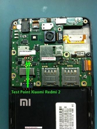

Bruno Santana Postado Março 19, 2019 Autor Compartilhar Postado Março 19, 2019 teste point xiaomi redmi 2 prime modelo 2014819 Citar Link para o comentário Compartilhar em outros sites More sharing options...

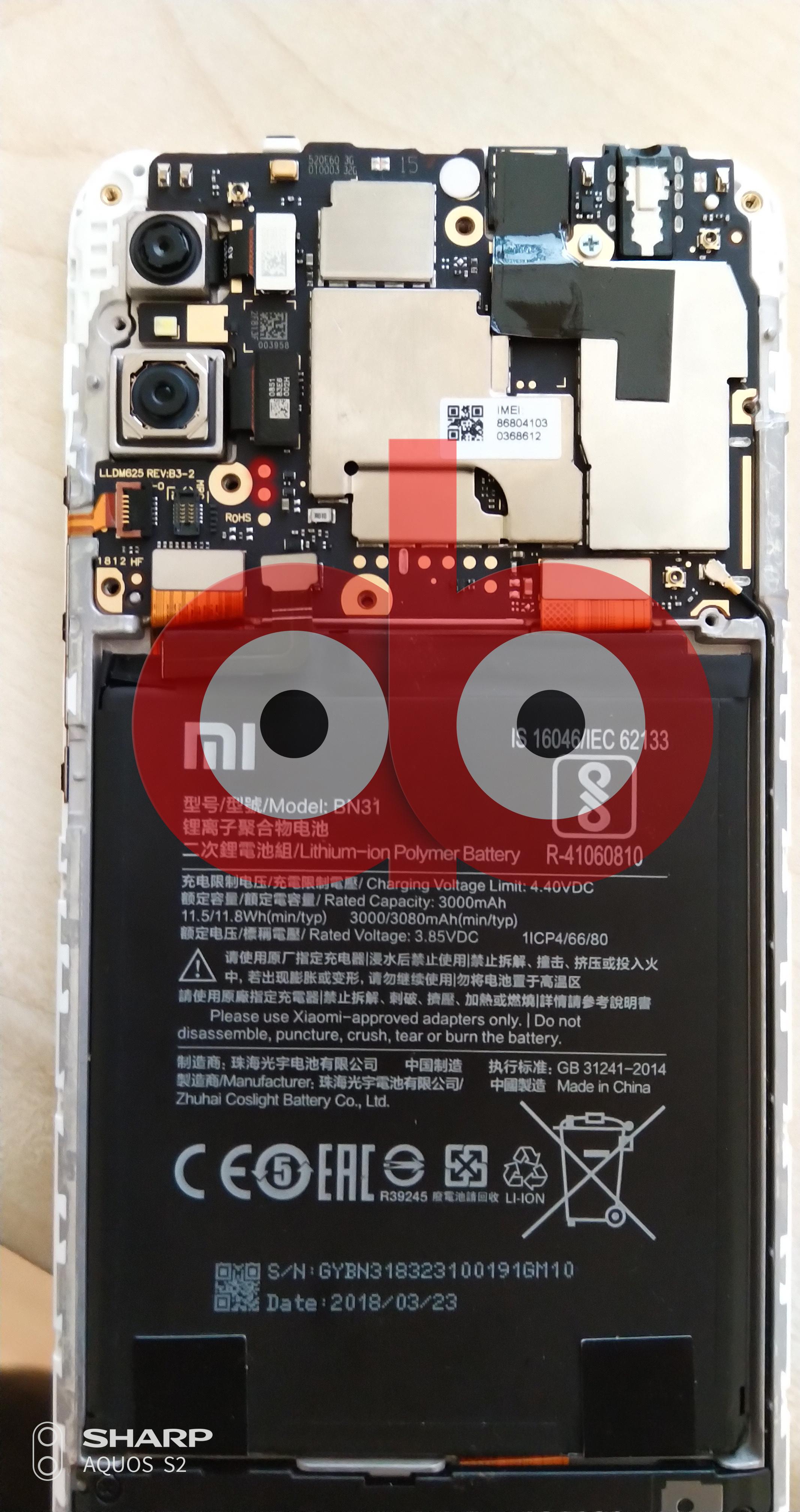

Bruno Santana Postado Julho 9, 2019 Autor Compartilhar Postado Julho 9, 2019 teste point xiaomi redmi s2 Citar Link para o comentário Compartilhar em outros sites More sharing options...

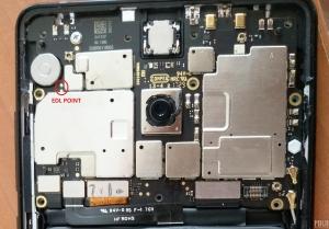

iGor Almeida® Postado Julho 24, 2019 Compartilhar Postado Julho 24, 2019 Redmi Note 7 Lavender Citar Link para o comentário Compartilhar em outros sites More sharing options...

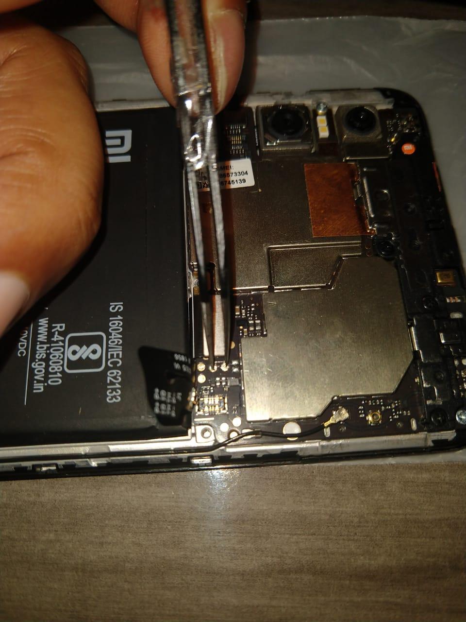

iGor Almeida® Postado Julho 24, 2019 Compartilhar Postado Julho 24, 2019 M1810F6LG Edl Pinout Citar Link para o comentário Compartilhar em outros sites More sharing options...
iGor Almeida® Postado Julho 24, 2019 Compartilhar Postado Julho 24, 2019 6 minutos atrás, iGor Almeida® disse: M1810F6LG Edl Pinout ForCell reagiu a isso 1 Citar Link para o comentário Compartilhar em outros sites More sharing options...
iGor Almeida® Postado Julho 24, 2019 Compartilhar Postado Julho 24, 2019 MI A2 Lite Aparelho conectado com sucesso na UMT Bruno Santana reagiu a isso 1 Citar Link para o comentário Compartilhar em outros sites More sharing options...
ForCell Postado Julho 24, 2019 Compartilhar Postado Julho 24, 2019 1 hora atrás, iGor Almeida® disse: Muito Obrigado amigo vou testar retorno pra confirmar Citar Link para o comentário Compartilhar em outros sites More sharing options...
ForCell Postado Julho 28, 2019 Compartilhar Postado Julho 28, 2019 Em 24/07/2019 em 10:44, iGor Almeida® disse: Obrigado Igor deu certo o TP está correto Citar Link para o comentário Compartilhar em outros sites More sharing options...
