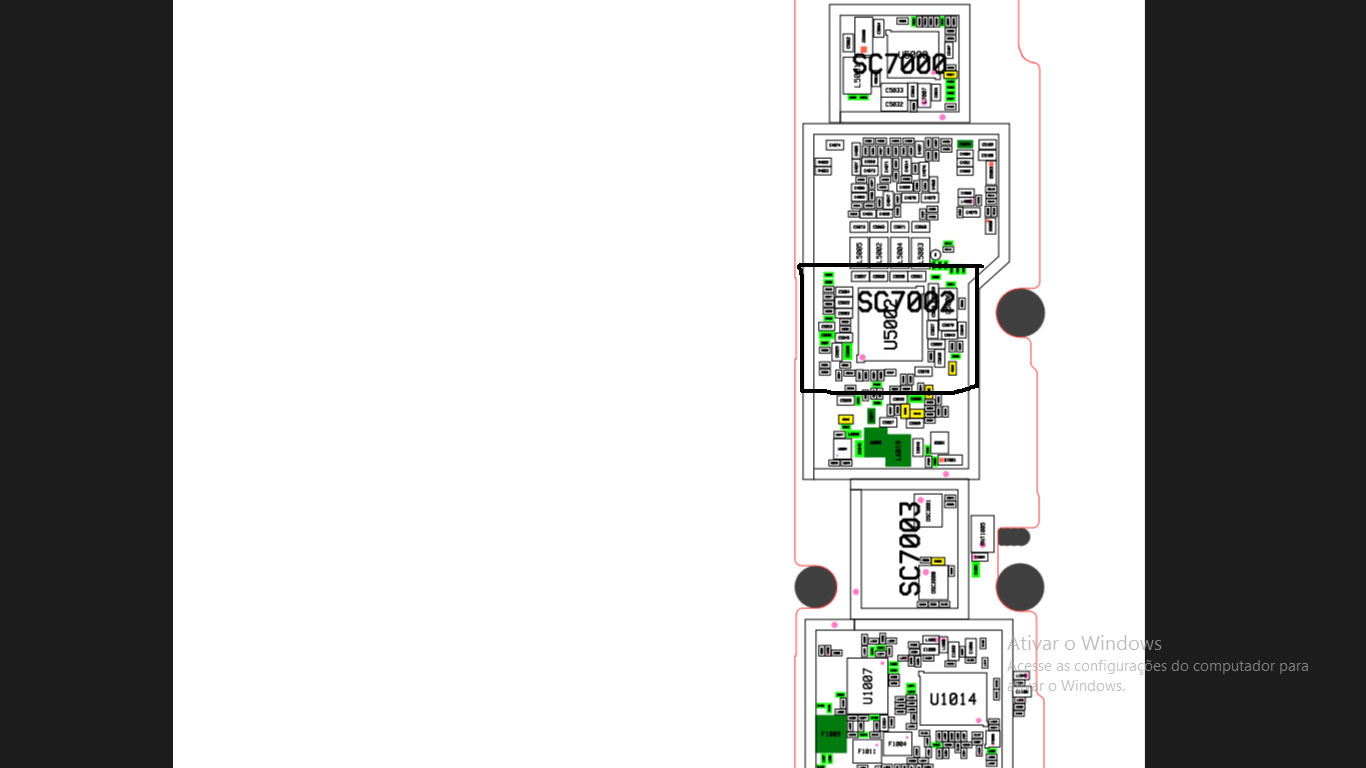

Cleyton Moreira Postado Junho 30, 2018 Compartilhar Postado Junho 30, 2018 tente uma resolda no pmic, ja peguei um assim que voltou a ligar depois da resolda Citar Link para o comentário Compartilhar em outros sites More sharing options...
Alô Bahia Postado Março 14, 2019 Compartilhar Postado Março 14, 2019 Em 30/06/2018 em 01:16, Cleyton Moreira disse: tente uma resolda no pmic, ja peguei um assim que voltou a ligar depois da resolda Expand Amigo, desculpa invadir aqui o post do amigo. Mas estou com um com o mesmo problema, ja fiz de tudo e não funciona o flex power. O quer seria o PMIC que informa? Citar Link para o comentário Compartilhar em outros sites More sharing options...
CharlesDias Postado Março 15, 2019 Compartilhar Postado Março 15, 2019 bom dia @Alô Bahia segue a imagem do PMIC Citar Link para o comentário Compartilhar em outros sites More sharing options...
Alô Bahia Postado Março 15, 2019 Compartilhar Postado Março 15, 2019 Em 15/03/2019 em 11:59, CharlesDias disse: bom dia @Alô Bahia segue a imagem do PMIC Expand Ja tinha feito antes, mas sem êxito. Obrigado amigo. Citar Link para o comentário Compartilhar em outros sites More sharing options...

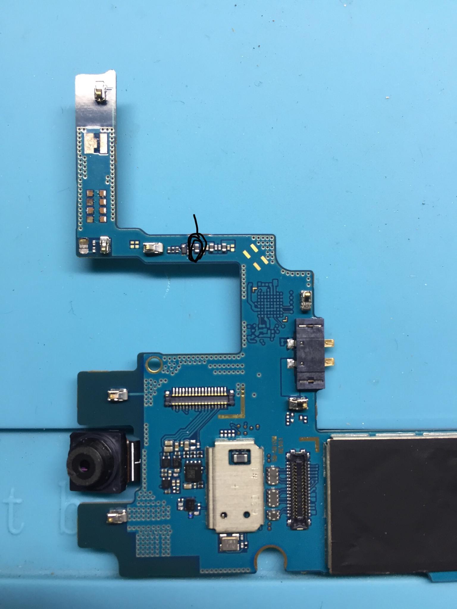

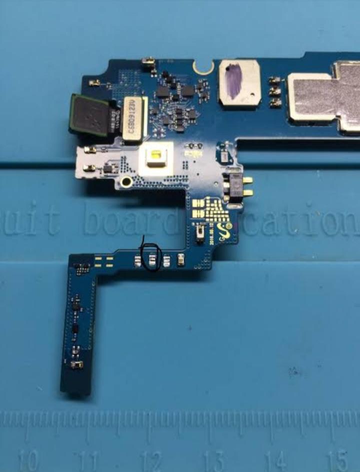

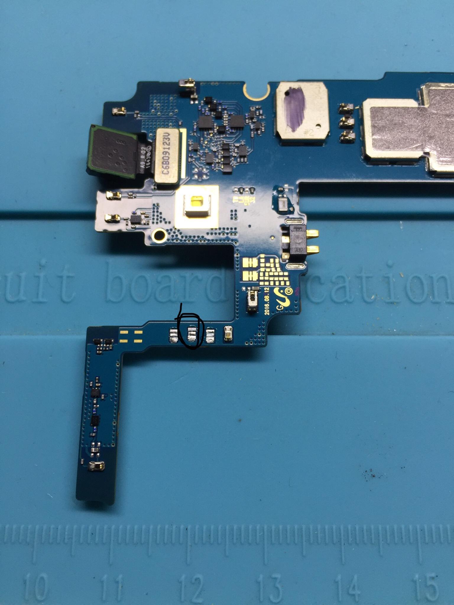

joao haag Postado Abril 3, 2019 Compartilhar Postado Abril 3, 2019 Com mesmo problema fiz um jump nesses 2 pontos e funcionou. marcelolucas, leonardolima25 e matheustroxx reagiu a isso 4 Citar Link para o comentário Compartilhar em outros sites More sharing options...

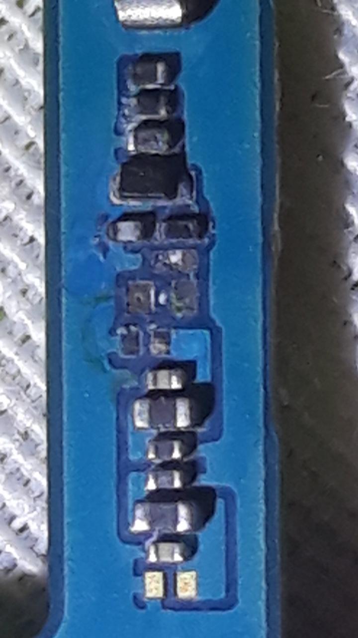

jeffleandro Postado Abril 22, 2019 Compartilhar Postado Abril 22, 2019 Ola Estou com mesmo problema, porem, esta sem o compoente e as trilhas e não consigo encontralas para jumpear. alguém conseguiria me ajudar? 1320038815353.bmp Citar Link para o comentário Compartilhar em outros sites More sharing options...
dancel Postado Julho 10, 2019 Compartilhar Postado Julho 10, 2019 Em 22/04/2019 em 06:33, jeffleandro disse: Ola Estou com mesmo problema, porem, esta sem o compoente e as trilhas e não consigo encontralas para jumpear. alguém conseguiria me ajudar? 1320038815353.bmpBuscando informações... Expand Estou com o mesmo problema que o amigo , alguem pode ajudar? Citar Link para o comentário Compartilhar em outros sites More sharing options...

gazote Postado Julho 10, 2020 Compartilhar Postado Julho 10, 2020 Bom dia, estou com uma placa com a parte dos conectores quebrada, o "L", onde ficam os pads de contato do pwr e demais.. onde posso soldar os pads do pwr? Preciso fazer um jumper no primeiro pad do pwr, o segundo já vi acima. Obrigado! Citar Link para o comentário Compartilhar em outros sites More sharing options...
gazote Postado Julho 10, 2020 Compartilhar Postado Julho 10, 2020 Em 10/07/2020 em 14:42, gazote disse: Bom dia, estou com uma placa com a parte dos conectores quebrada, o "L", onde ficam os pads de contato do pwr e demais.. onde posso soldar os pads do pwr? Preciso fazer um jumper no primeiro pad do pwr, o segundo já vi acima. Obrigado! Expand j7 Placa.jfifBuscando informações... Citar Link para o comentário Compartilhar em outros sites More sharing options...
jhonjhon914 Postado Setembro 22, 2020 Compartilhar Postado Setembro 22, 2020 Está aí foto ! Só fazer o jump.. Citar Link para o comentário Compartilhar em outros sites More sharing options...

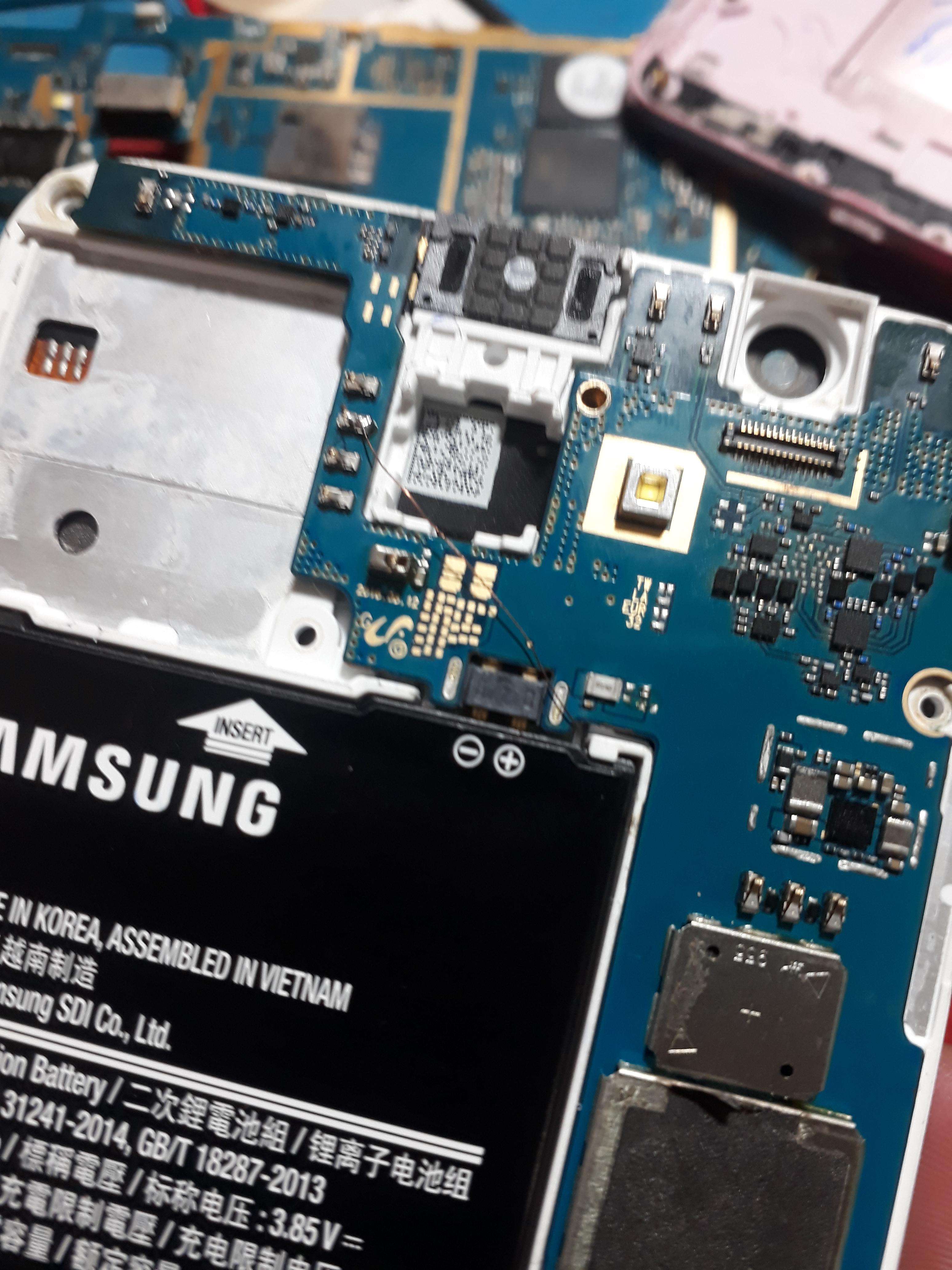

billdovale Postado Julho 10, 2021 Compartilhar Postado Julho 10, 2021 Sei que o post já é meio antigo, mas no caso de mais alguém passar pelo mesmo problema, aqui vai a solução definitiva. Principalmente para quem teve as trilhas rompidas. Arthur Gama reagiu a isso 1 Citar Link para o comentário Compartilhar em outros sites More sharing options...
