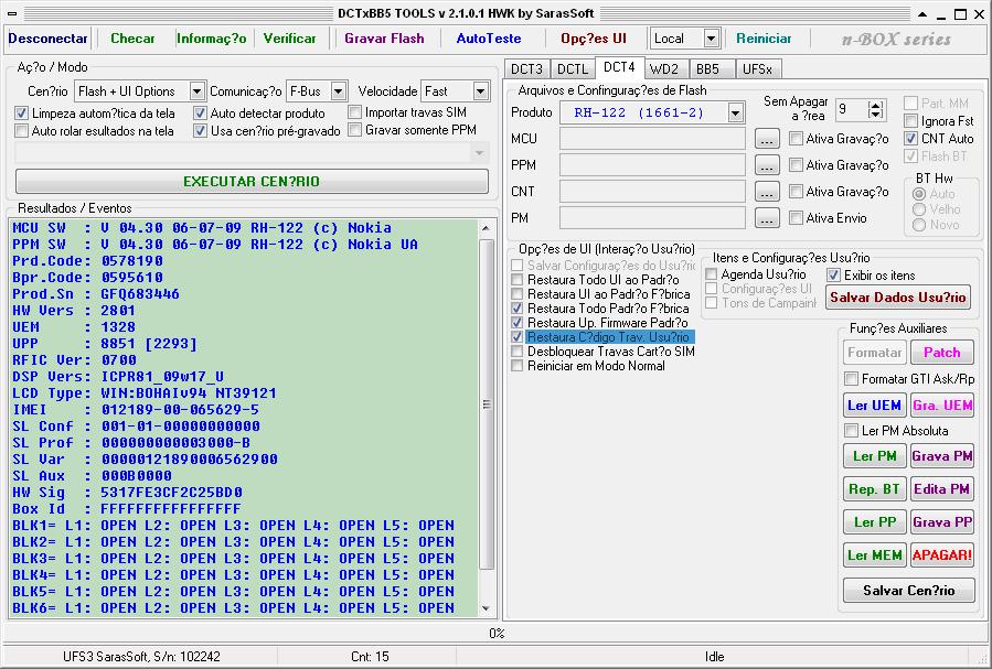

Wellington Maciel™ Postado Dezembro 2, 2010 Postado Dezembro 2, 2010 Amigos chegou um 1661 aq na assistência, cliente disse que ATC não ligava, coloquei ele na fonte e conforme pressionava o POWER ele só dava o boot e nao ligava, olhei no verso da carcaça e esta la "Rh-121" no caso ele é vivo. Abri o programa sarasoft e selecionei modelo 1661-2b(Rh-121), selecionei os arquivos corretos pra passar flash. Após a finalização da flash coloquei ele pra fazer a leitura e leu como "RH-122"---> no caso essa versão é claro,tim... Ate aq blz. Abri o programa da MX-KEy, fiz a leitura e leu como Rh-121 vivo, fiz a leitura completa e tava la rede:724-06 vivo* cliquei pra desbloquear ele, restaurei as configurações de fabrica.... e agora ele liga mas nao da sinal vivo, so pega a torre da claro e muito fraco. Ja passei uma pm nokia 1661 rh-121 vivo e nao vai de jeito nenhum. ja passei flash rh-122 e tambem nao vai. Alguem poderia me ajudar nessa ae. Desde já agradeço.

Wellington Maciel™ Postado Dezembro 2, 2010 Autor Postado Dezembro 2, 2010 Certo, Srº faça assim dessa forma. Erase Flash Grave PM Arquivos Flash http://www.clangsm.com.br/vb/nokia/24-arquivos-de-flashes-nokia-gsm-45.html#post56985 http://www.clangsm.com.br/vb/nokia/24-arquivos-de-flashes-nokia-gsm-23.html#post26924 Arquivos PM http://www.clangsm.com.br/vb/nokia/3976-arquivos-pm-nokias-4.html#post31714 http://www.clangsm.com.br/vb/nokia/3976-arquivos-pm-nokias-7.html#post42189 Diego fiz como vc me disse e nao deu certo.fiz o erase, apliquei a flash, a pm e qdo cliquei pra fazer leitura ele leu como RH-122 de novo; Então resolvi fazer de outra forma, fiz um erase, madei uma flash do nokia 1208 rh-105 e mandei bala, ele fez a leitura como 1208, mas depois fui tenta jogar as flash 1661 vivo (rh/121) fez todo o processo de flash normal, mas qdo fui fazer leitura ele aparece como RM-122 ainda. ta dificil essa bombinha aq. http://www.clangsm.com.br/vb/newattachment.php?do=assetmanager&values[t]=13374&contenttypeid=1&poststarttime=1291315964&posthash=fa5608f279abdfd2c0f611ae7271cd42&insertinline=1
rochater Postado Dezembro 2, 2010 Postado Dezembro 2, 2010 Diego vou tentar ajudar aqui. Wellington como o nosso amigo Diego disse: erase, flash e pm, teria que ter resolvido. Tenta passar ou versao de sw se possivel mais alta, e se possivel tb, salve a pm de outro aparelho que esteja funcionado e grave no aparelho. Boa sorte!
Visitante spcell Postado Maio 21, 2011 Postado Maio 21, 2011 Solução 1661 2b Use essa flash testada e aprovada Nokia 1661 RH-121 Firmware v.03.70_0.rar - 4shared.com - online file sharing and storage - download o problema acontece porque elas vem nomeada como rh 121 mas na verdade o conteudo é rh122.
