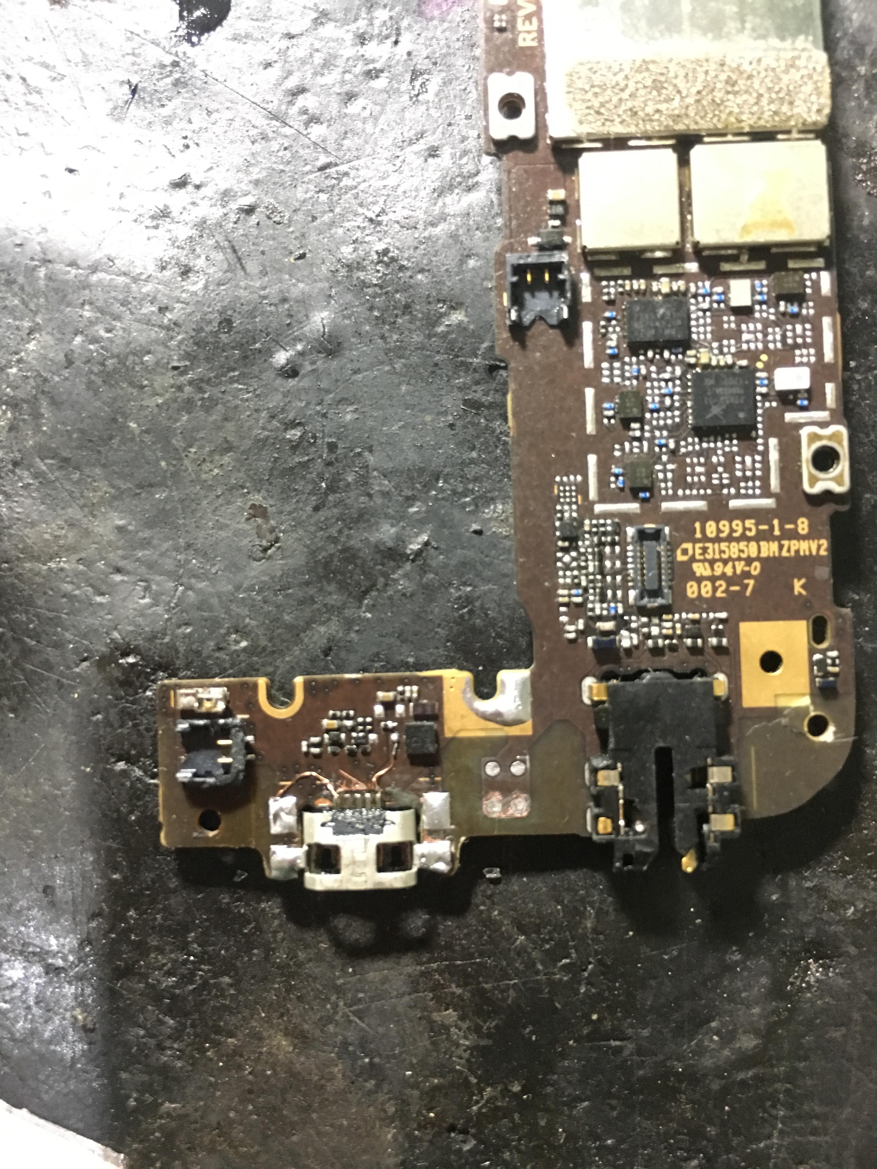

Amaral Celular Postado Julho 5, 2018 Postado Julho 5, 2018 estou com um moto g5s plus xt1683 com as trilhas do micro fone rompido alguma solução de jamper ? Suporte Cell Oficial reagiu a isso 1 Citar
Ivan kern nunes Postado Julho 5, 2018 Postado Julho 5, 2018 (editado) Boa tarde amigo,sempre quando fizer a solicitação de algum jumper ou de como proceder no reparo relacionado a hardware,sendo possível sempre post uma imagem nítida do local,assim poderemos lhe auxiliar melhor no devido reparo. Editado Julho 5, 2018 por Ivan kern nunes Suporte Cell Oficial reagiu a isso 1 Citar
Amaral Celular Postado Julho 5, 2018 Autor Postado Julho 5, 2018 Suporte Cell Oficial reagiu a isso 1 Citar
Amaral Celular Postado Julho 5, 2018 Autor Postado Julho 5, 2018 Os 2 positivo tá placa tá rompido trilha Citar
Ivan kern nunes Postado Julho 5, 2018 Postado Julho 5, 2018 (editado) 1 hora atrás, Amaral Celular disse: Os 2 positivo tá placa tá rompido trilha obrigado por postar a imagem,se possível informe se do lado contrario da pci se possui componentes,se sim post uma imagem nítida do local . vou deixar aqui o manual técnico do mesmo,assim ficará mais fácil de localizar os pontos : LINK. Editado Julho 5, 2018 por Ivan kern nunes Suporte Cell Oficial reagiu a isso 1 Citar

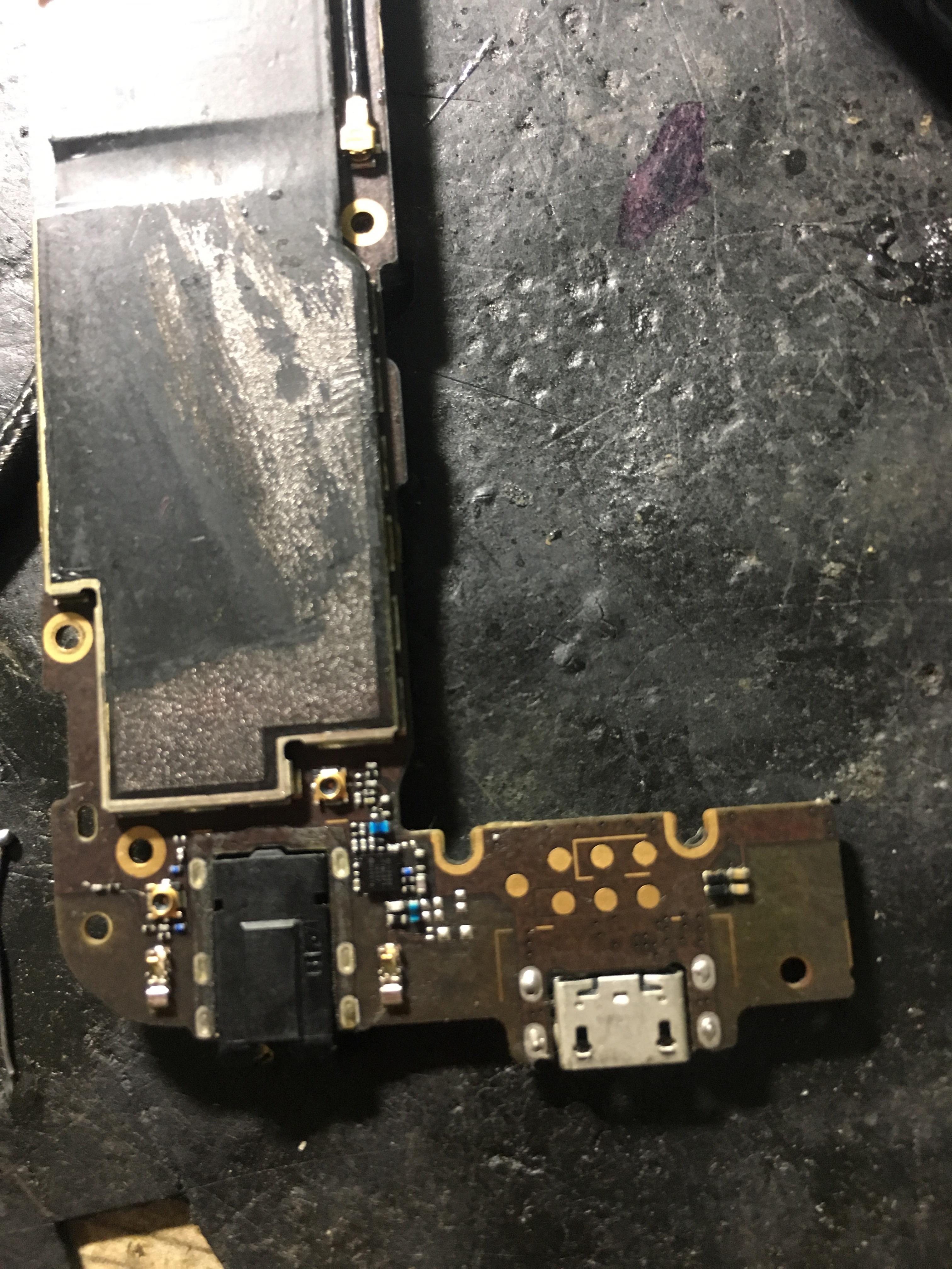

Amaral Celular Postado Julho 6, 2018 Autor Postado Julho 6, 2018 Ivan kern nunes reagiu a isso 1 Citar

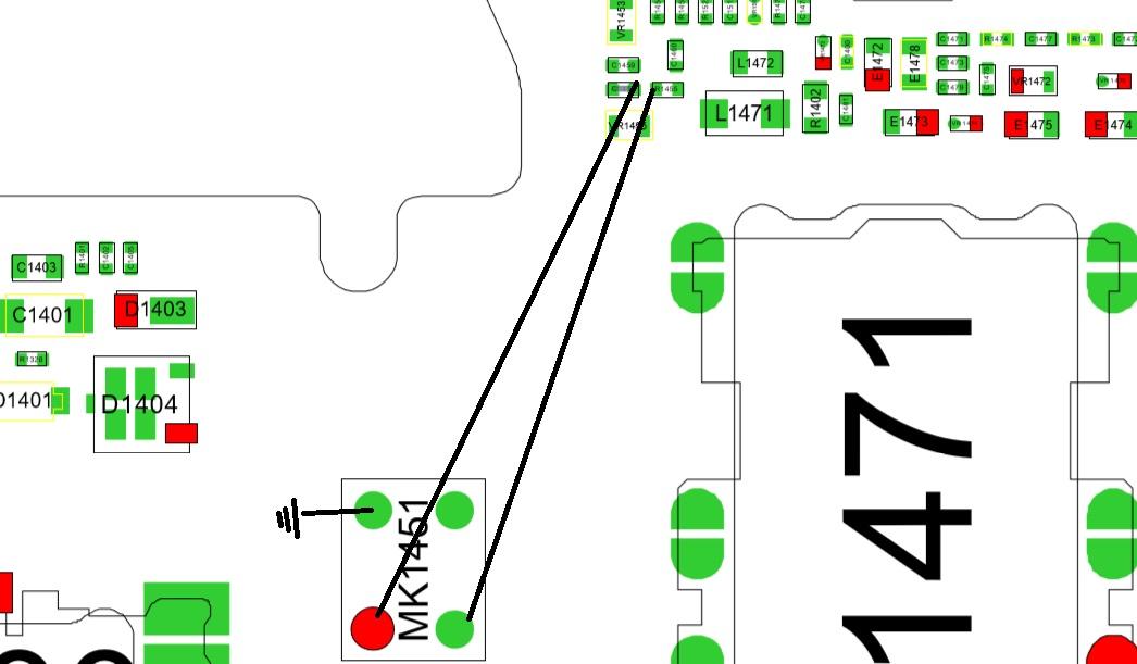

Ivan kern nunes Postado Julho 6, 2018 Postado Julho 6, 2018 os pontos do g5 plus são no c1455 e c1458 : APP CELL, Leandro Decol e softcellitumbiara reagiu a isso 3 Citar
Amaral Celular Postado Julho 6, 2018 Autor Postado Julho 6, 2018 Amigo essa placa é diferente do meu aqui é moto g5s plus xt1683 Citar
Ivan kern nunes Postado Julho 6, 2018 Postado Julho 6, 2018 37 minutos atrás, Amaral Celular disse: Amigo essa placa é diferente do meu aqui é moto g5s plus xt1683 Vou verificar a tarde e vejo pra você se consigo deste modelo exato. Citar
Ivan kern nunes Postado Julho 6, 2018 Postado Julho 6, 2018 tente este amigo. softcellitumbiara reagiu a isso 1 Citar
Amaral Celular Postado Julho 7, 2018 Autor Postado Julho 7, 2018 ta meio confuso as linhas vermelhas Citar
Ivan kern nunes Postado Julho 7, 2018 Postado Julho 7, 2018 2 horas atrás, Amaral Celular disse: ta meio confuso as linhas vermelhas Post uma imagem bem nítida,pois na resolução que você mandou não consegui ampliar para ficar melhor os pontos do jumper. Suporte Cell Oficial reagiu a isso 1 Citar
Ivan kern nunes Postado Julho 9, 2018 Postado Julho 9, 2018 53 minutos atrás, Amaral Celular disse: mandeu outra foto ai tente estes jumper,se não der certo inverta os mesmos.test e post resultado. Jefferson1 reagiu a isso 1 Citar
Amaral Celular Postado Julho 9, 2018 Autor Postado Julho 9, 2018 DEU CERTO AQUI AMIGO, VALEU AI OBG. Ivan kern nunes reagiu a isso 1 Citar
Ivan kern nunes Postado Julho 9, 2018 Postado Julho 9, 2018 obrigado pelo retorno,e que bom que obteve exito no reparo,o tópico será marcado como resolvido para futuras pesquisas sobre o mesmo defeito. Citar
Wilson Júnior dias Postado Setembro 21, 2018 Postado Setembro 21, 2018 os pontos do g5 plus são no c1455 e c1458 :Boa noite. Esse outro ponto verde, é terra tbm? Citar
Ivan kern nunes Postado Setembro 21, 2018 Postado Setembro 21, 2018 os pontos do g5 plus são no c1455 e c1458 :Boa noite. Esse outro ponto verde, é terra tbm? Boa noite,somente os de cima são gnd. Citar
