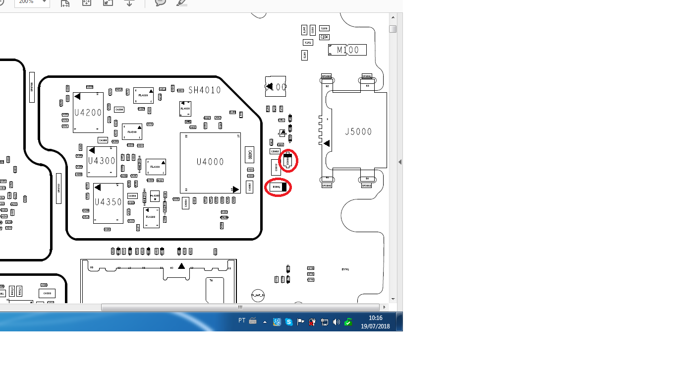

agora se nao zerar,continuar consumindo.....troque os 2 diodos de proteçao proximo ao conector USB.
segue foto abaixo da possiçao dos diodos.
bom trabalho
