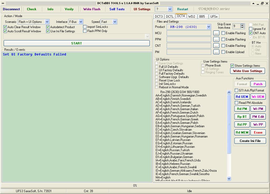

Felipe Pessoa Postado Dezembro 3, 2010 Autor Postado Dezembro 3, 2010 Quando clico em infor a box faz a leitura do atc mas quando aperto em Ui factory Defaults da esse erro ai que pode ser?

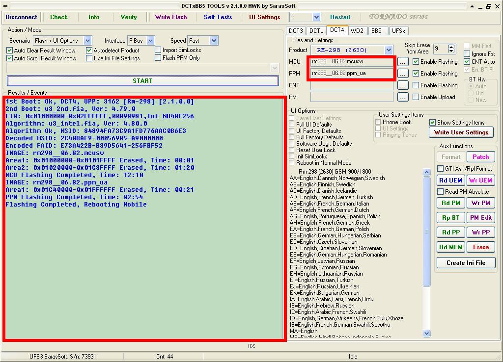

Felipe Pessoa Postado Dezembro 4, 2010 Autor Postado Dezembro 4, 2010 Baixei essa flesh aqui do fórum http://www.clangsm.com.br/vb/nokia/24-arquivos-de-flashes-nokia-gsm-17.html Mas não adiantou esse é o print do processo sera que estou fazendo algo errado ?
Novas - Clan SOFT Postado Dezembro 4, 2010 Postado Dezembro 4, 2010 Baixei essa flesh aqui do fórum http://www.clangsm.com.br/vb/nokia/24-arquivos-de-flashes-nokia-gsm-17.html Mas não adiantou esse é o print do processo [ATTACH=CONFIG]15590[/ATTACH] sera que estou fazendo algo errado ? Boa tarde, é bem simples isso, só que essa versão nao vai conseguir nem fazer unlock, coloquei uma versão inferior de flash, assim que acabar faça unlock e em seguida os resets, simples.
