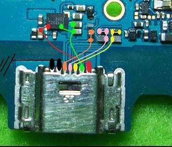

ItaloIanetta Postado Julho 20, 2018 Compartilhar Postado Julho 20, 2018 Boa Tarde amigo, te indico fazer esse teste e verificar todas as conexões do seu conector: Citar Link para o comentário Compartilhar em outros sites More sharing options...

Jesiel Pfeifer Postado Julho 26, 2018 Compartilhar Postado Julho 26, 2018 (editado) 12 horas atrás, bruno_caf disse: Não deu certo, cliente falou que aparelho esquentou muito quando estava carregando e depois não carregou mais Bom dia, mensure as seguintes trilhas, se alguma não estiver funcionando verifique o Charger IC Editado Julho 26, 2018 por Jesi_Pfeifer Citar Link para o comentário Compartilhar em outros sites More sharing options...
