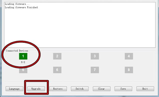

ClaudioSN Postado Julho 19, 2018 Compartilhar Postado Julho 19, 2018 Boa tarde. Estou com um problema que não encontro solução. Ao tentar restaurar ou atualizar uma firmware da rockchip ela aparece uma mensagem de erro "test device fail". Utilizo o programa RockChip Batch Tool v1.8. Nele carrego a firmware, conecto o aparelho, o programa identifica (caixa verde) mas quando clico em restore ou upgrade dá o mesmo erro "test device fail". No programa AndroidTool 2.1 quando faço o "test devices" dá o erro "test device fail". Sabe como resolver? Desde já obrigado. Claudio Citar Link para o comentário Compartilhar em outros sites More sharing options...

ClaudioSN Postado Julho 20, 2018 Autor Compartilhar Postado Julho 20, 2018 Boa noite. Testei duas versões da rom para esse aparelho, mas o erro persiste. Porém, não observei como está o estado da bateria. Visto o sistema estar travado na tela de recovery não sei dizer se a bateria está totalmente carregado. Tomo o cuidado ao realizar esse procedimento deixando o aparelho ligado no carregador. Mas vou deixar essa noite carregando e amanhã tento. O resulto eu posto. Obrigado pela dica. Travado nessa tela, mas consigo acessar por ADB sideload apenas. Citar Link para o comentário Compartilhar em outros sites More sharing options...
