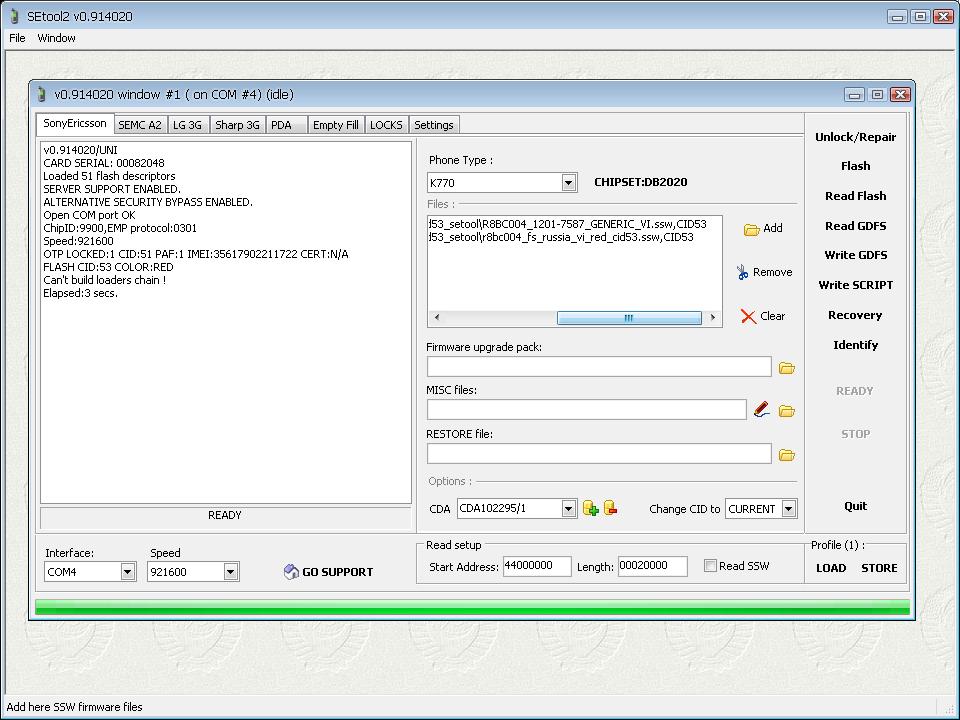

Wellington Maciel™ Postado Dezembro 3, 2010 Postado Dezembro 3, 2010 Amigos to com k770 pra desbloqueio mas ele é da vodafone, e pra fazer o DSB pela settol precisa do chip origem ow chip coringa, mas não tenho nem 1 deles. Por acaso vcs conhecem alguma outra forma de fazer sem o chip de origem? Citar
Vinicius Assunçao Postado Dezembro 3, 2010 Postado Dezembro 3, 2010 Amigos to com k770 pra desbloqueio mas ele é da vodafone, e pra fazer o DSB pela settol precisa do chip origem ow chip coringa, mas não tenho nem 1 deles. Por acaso vcs conhecem alguma outra forma de fazer sem o chip de origem? Qual cid ele se encontra ? poste print por favor ! Citar
Wellington Maciel™ Postado Dezembro 3, 2010 Autor Postado Dezembro 3, 2010 Qual cid ele se encontra ? poste print por favor ! Acabei de tentar fazer pelo porta com e não da certo tambem, ele no final pedi pra inserir o chip origem e entra no "executor" ai vai a imagem. vlw http://www.clangsm.com.br/vb/newattachment.php?do=assetmanager&values[t]=13419&contenttypeid=1&poststarttime=1291385703&posthash=8540cdc8127360be4b0a71428ba1b31e&insertinline=1 Citar

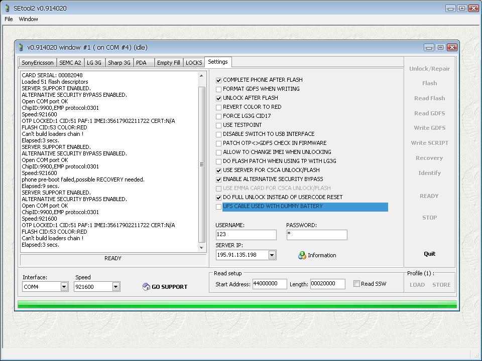

Vinicius Assunçao Postado Dezembro 3, 2010 Postado Dezembro 3, 2010 Acabei de tentar fazer pelo porta com e não da certo tambem, ele no final pedi pra inserir o chip origem e entra no "executor" ai vai a imagem. vlw http://www.clangsm.com.br/vb/newattachment.php?do=assetmanager&values[t]=13419&contenttypeid=1&poststarttime=1291385703&posthash=8540cdc8127360be4b0a71428ba1b31e&insertinline=1 OK vamos la ... Faça o seguinte procedimnto .; http://www.clangsm.com.br/vb/setool3-box-laser-team/1153-solu%E7%E3o-desbloqueio-db2020-n%E3o-aceita-nenhum-chip.html Aguardo Resposta para finalizarmos ..!! boa sorte Citar
Wellington Maciel™ Postado Dezembro 3, 2010 Autor Postado Dezembro 3, 2010 OK vamos la ... Faça o seguinte procedimnto .; http://www.clangsm.com.br/vb/setool3-box-laser-team/1153-solu%E7%E3o-desbloqueio-db2020-n%E3o-aceita-nenhum-chip.html Aguardo Resposta para finalizarmos ..!! boa sorte Tentei fazer mas não da certo, ele não completa a flash. Mudei a porta pra usb, pra porta com e nada. To anexando a imagem pra vc dar uma olhada. http://www.clangsm.com.br/vb/newattachment.php?do=assetmanager&values[t]=13419&contenttypeid=1&poststarttime=1291391090&posthash=72df2a467b1ebd7f299c4188fc6d5982&insertinline=1 ae esta as opções que foram marcados como diz no tópico:http://www.clangsm.com.br/vb/setool3-box-laser-team/1153-solu%E7%E3o-desbloqueio-db2020-n%E3o-aceita-nenhum-chip.html http://www.clangsm.com.br/vb/newattachment.php?do=assetmanager&values[t]=13419&contenttypeid=1&poststarttime=1291391090&posthash=72df2a467b1ebd7f299c4188fc6d5982&insertinline=1 Citar
Vinicius Assunçao Postado Dezembro 3, 2010 Postado Dezembro 3, 2010 Tentei fazer mas não da certo, ele não completa a flash. Mudei a porta pra usb, pra porta com e nada. To anexando a imagem pra vc dar uma olhada. http://www.clangsm.com.br/vb/newattachment.php?do=assetmanager&values[t]=13419&contenttypeid=1&poststarttime=1291391090&posthash=72df2a467b1ebd7f299c4188fc6d5982&insertinline=1 ae esta as opções que foram marcados como diz no tópico:http://www.clangsm.com.br/vb/setool3-box-laser-team/1153-solu%E7%E3o-desbloqueio-db2020-n%E3o-aceita-nenhum-chip.html http://www.clangsm.com.br/vb/newattachment.php?do=assetmanager&values[t]=13419&contenttypeid=1&poststarttime=1291391090&posthash=72df2a467b1ebd7f299c4188fc6d5982&insertinline=1 Verifique a bateria se esta 100% Verifique tambem a flash q esta jogando nele.!! Obs: quando posta um print nao esqueça de ReTIRA ( Imei e Serial da box ) Citar
Wellington Maciel™ Postado Dezembro 3, 2010 Autor Postado Dezembro 3, 2010 Verifique a bateria se esta 100% Verifique tambem a flash q esta jogando nele.!! Obs: quando posta um print nao esqueça de ReTIRA ( Imei e Serial da box ) O irmão tentei de tudo mas não consegui,imagino que o programa não consegue desbloquear cid:53 como é o desse ATC que eu estava;O cliente veio pegar aparelho e vai trazer semana que vem, mas na duvida já vou providenciar um chip coringa. Ae ele não vai ter pra onde escapar, vo tira o lacre desse cell. Obrigado pela ajuda. Abraço e fique com Deus. Citar
