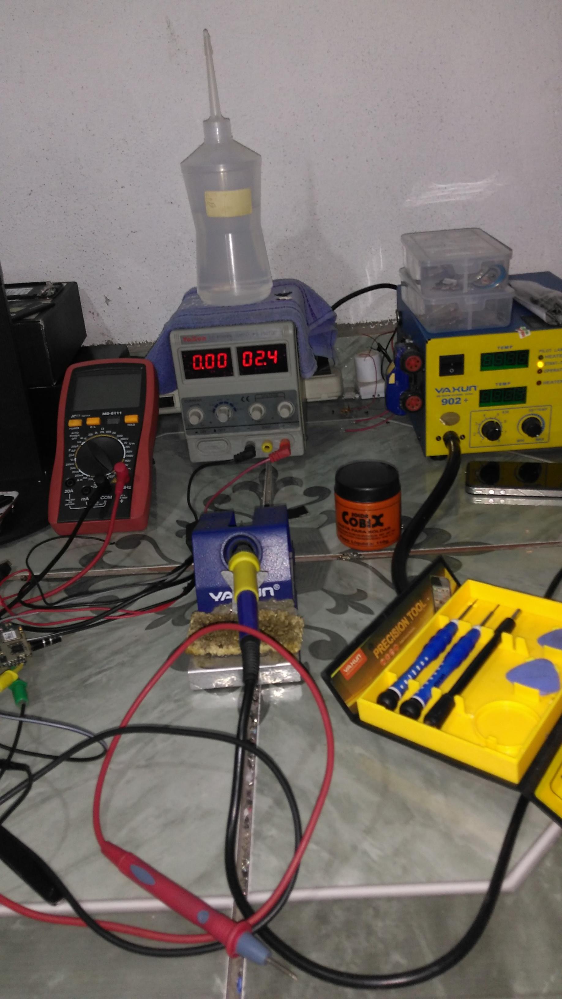

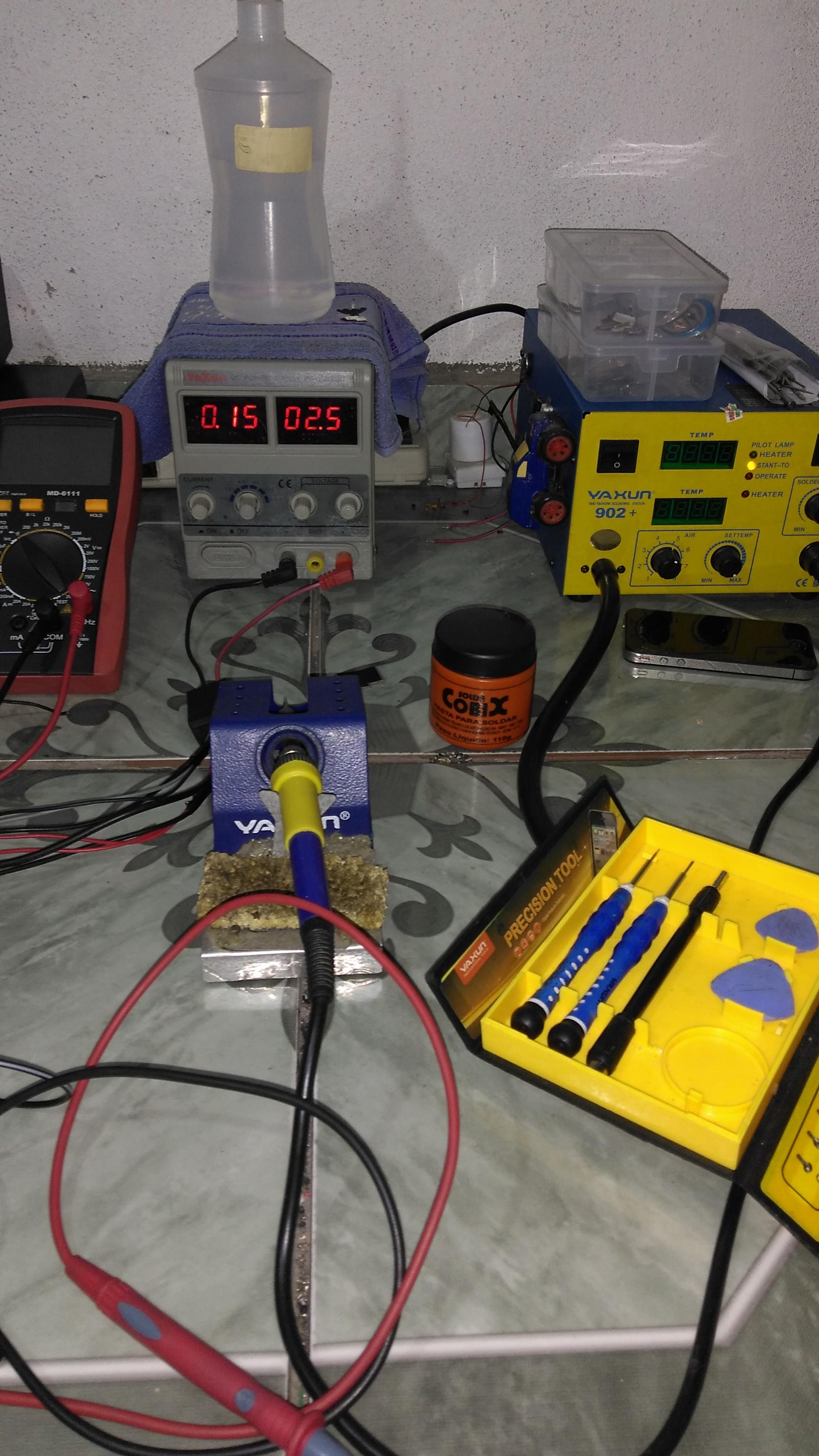

daviddeylon17 Postado Julho 25, 2018 Compartilhar Postado Julho 25, 2018 Fala galera chegou pra min aqui um moto E4 XT1763 que segundo cliente o aparelho estava quente e do nada desligou e não ligou mais nem sequer carrega aí eu peguei ele pra consertar e ele na fonte só dar curto no terminal da bateria depois de 2,5 volts 0.18 miliamper e a placa não aquece já verifiquei vários componentes na placa com multímetro e não constatei curto o que mais me intriga é que ele só entra em curto depois de 2,5 volts eu nunca peguei uma placa assim estou desconfiado do gerenciador de energia e vocês tem alguma dica ou já pegou algo parecido ? Citar Link para o comentário Compartilhar em outros sites More sharing options...

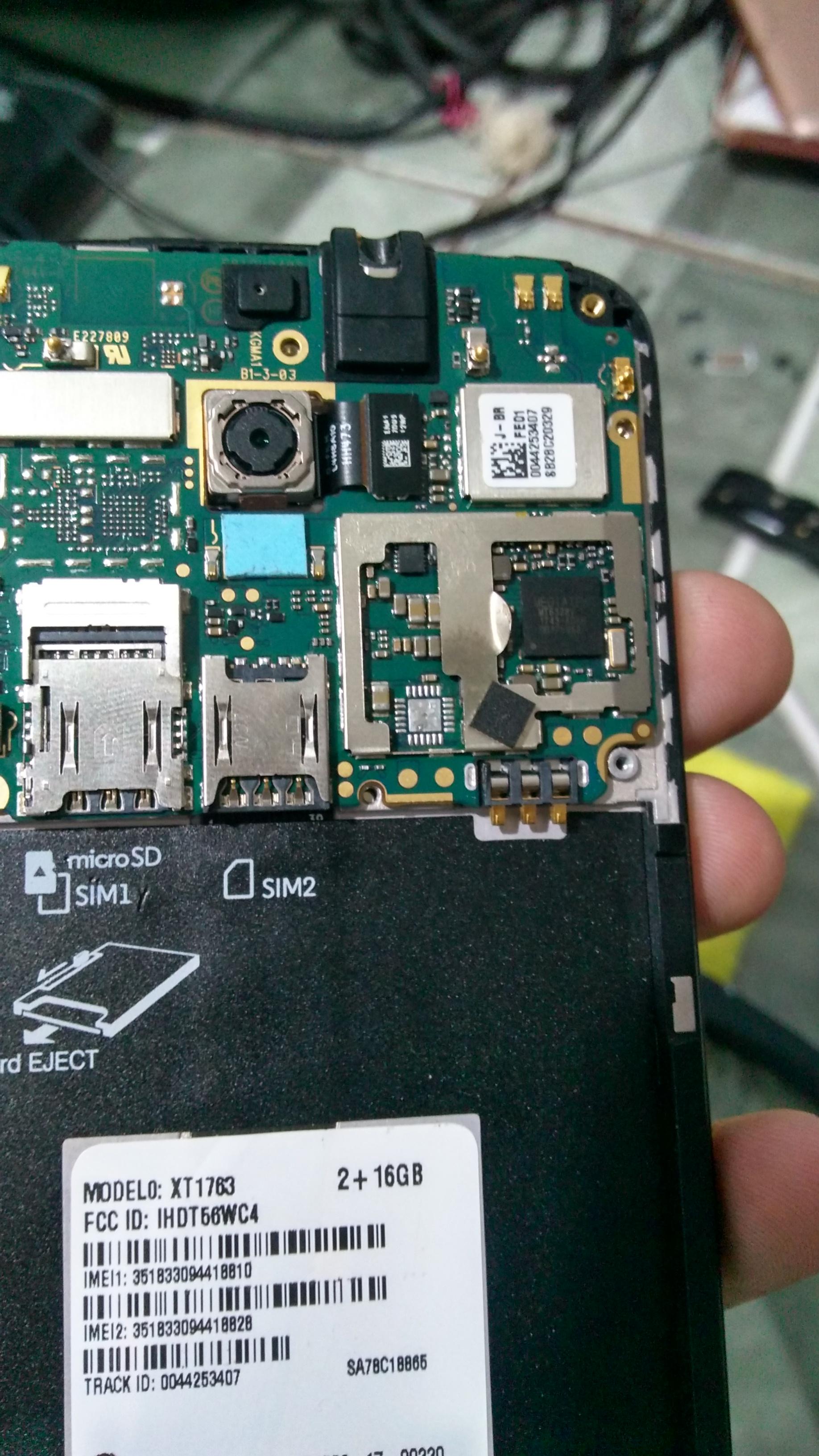

daviddeylon17 Postado Julho 25, 2018 Autor Compartilhar Postado Julho 25, 2018 Fala galera depois que eu removi as blindagem da placa não sei o motivo mais consumo foi quase 2 amper cerca de 1,85 amper e eu achei uns 5 capacitor em curto e também achei este c.i da foto que estava estava esquentando absurdamente a ponto de queimar o dedo depois deu retirar este c.i como podem ver na foto o curto foi totalmente sanado porém o atc não liga e nem dar consumo ao precionar o Power creio eu que o c.i que eu tirei seja um gerenciador de energia correto ? Eu não achei esquema elétrico deste aparelho na internet mais vou caçar no MercadoLivre uma placa sucata e trocar o c.i !! Citar Link para o comentário Compartilhar em outros sites More sharing options...
jminformatica2018 Postado Julho 26, 2018 Compartilhar Postado Julho 26, 2018 posta foto da placa Citar Link para o comentário Compartilhar em outros sites More sharing options...
daviddeylon17 Postado Julho 26, 2018 Autor Compartilhar Postado Julho 26, 2018 Fala galera depois que eu removi as blindagem da placa não sei o motivo mais consumo foi quase 2 amper cerca de 1,85 amper e eu achei uns 5 capacitor em curto e também achei este c.i da foto que estava estava esquentando absurdamente a ponto de queimar o dedo depois deu retirar este c.i como podem ver na foto o curto foi totalmente sanado porém o atc não liga e nem dar consumo ao precionar o Power creio eu que o c.i que eu tirei seja um gerenciador de energia correto ? Eu não achei esquema elétrico deste aparelho na internet mais vou caçar no MercadoLivre uma placa sucata e trocar o c.i !! Citar Link para o comentário Compartilhar em outros sites More sharing options...
daviddeylon17 Postado Julho 26, 2018 Autor Compartilhar Postado Julho 26, 2018 Pronto amigo já coloquei !! Citar Link para o comentário Compartilhar em outros sites More sharing options...
Rafael Vasconcelos Postado Julho 26, 2018 Compartilhar Postado Julho 26, 2018 peguei um caso identico esquentava esse ci bq24259 ele é responsavel pela carga e pela bateria, no meu caso nao ligou tambem sem esse ci, o mais intrigante foi que apos colocar ele de volta o curto se foi, ate ligou mas nao carregou, entao com certeza esse ci que ta com problema, como no meu caso, mas como nao achei nenhum igual acabei entregando. Citar Link para o comentário Compartilhar em outros sites More sharing options...
daviddeylon17 Postado Julho 26, 2018 Autor Compartilhar Postado Julho 26, 2018 Blz Rafa é isso mesmo vou ver se arrumo uma placa sucata com uns colega meu de outras assistência Citar Link para o comentário Compartilhar em outros sites More sharing options...
