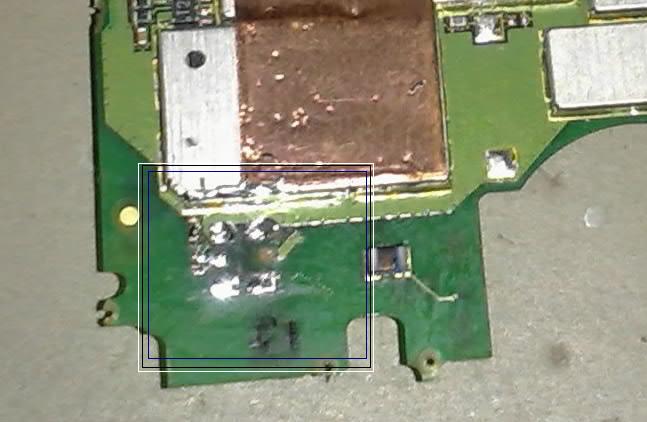

Reginaldo SanTana™ Postado Dezembro 3, 2010 Compartilhar Postado Dezembro 3, 2010 Boa tarde a todos,chegou um atc aqui com o seguinte problema sem rede,verificando o mesmo estava com um trilha rompida,segue a imagem em anexo abaixo,teria solução de algum jumper pra voltar. Link para o comentário Compartilhar em outros sites More sharing options...
Ghost Rider™ Postado Dezembro 3, 2010 Compartilhar Postado Dezembro 3, 2010 Amigão, é bem visível que a trilha está ao lado. Os pontos que ficam em volta, são somente base, os menores do meio, respondem pelo sinal até o RF. Um têm, o outro arrancou, mas é só raspar a trilha, e fazer o jumper. Ghost Rider Link para o comentário Compartilhar em outros sites More sharing options...
Reginaldo SanTana™ Postado Dezembro 4, 2010 Autor Compartilhar Postado Dezembro 4, 2010 Amigão, é bem visível que a trilha está ao lado. Os pontos que ficam em volta, são somente base, os menores do meio, respondem pelo sinal até o RF. Um têm, o outro arrancou, mas é só raspar a trilha, e fazer o jumper. Ghost Rider Deu certo podem encerrar. Agradeço. Link para o comentário Compartilhar em outros sites More sharing options...
