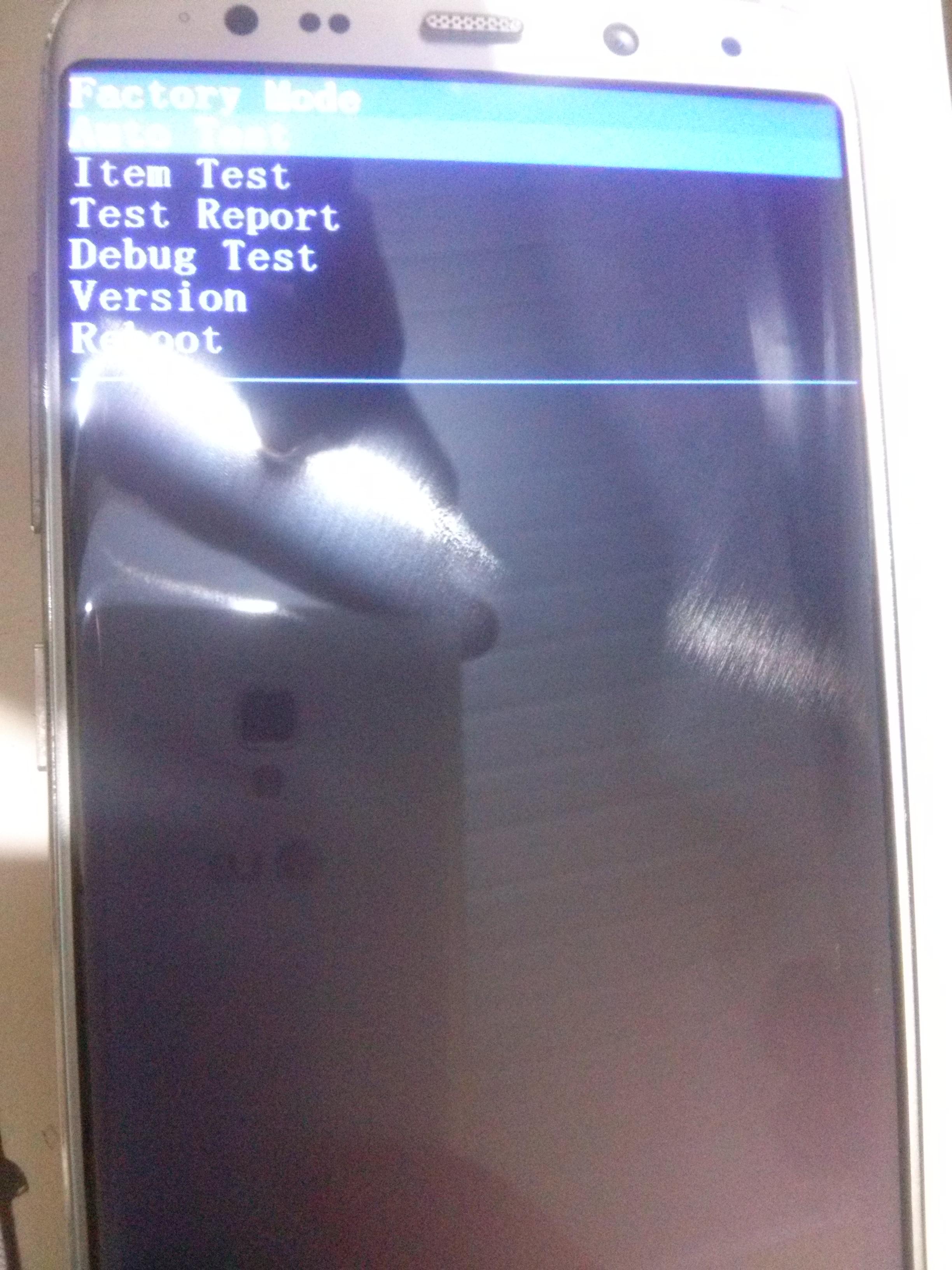

Lorde Shacka Postado Agosto 3, 2018 Compartilhar Postado Agosto 3, 2018 Tarde Galera. Recentemente comprei um Galaxy S8+ com 64 Gigas de Memória Interna, porem estava dando mensagem de memória cheia depois que instalei o WhatsApp , conectei o celular ao PC e na caixa que se abre ele acusa apenas 16 Gigas. Creio que esse erro seja devido a tentativa mal sucedida de root ou instalação de ROM errada até ai tudo bem, isso poderia ser resolvido pela reinstalação da ROM pelo ODIN mas ai que complicou... O Celular não entra em modo download, só aparece uma tela FACTORY MODE. Alguém com uma possível solução de como entrar em modo download ou com o mesmo problema!? Citar Link para o comentário Compartilhar em outros sites More sharing options...

Will Celulares 144 Postado Agosto 3, 2018 Compartilhar Postado Agosto 3, 2018 41 minutos atrás, Lorde Shacka disse: Tarde Galera. Recentemente comprei um Galaxy S8+ com 64 Gigas de Memória Interna, porem estava dando mensagem de memória cheia depois que instalei o WhatsApp , conectei o celular ao PC e na caixa que se abre ele acusa apenas 16 Gigas. Creio que esse erro seja devido a tentativa mal sucedida de root ou instalação de ROM errada até ai tudo bem, isso poderia ser resolvido pela reinstalação da ROM pelo ODIN mas ai que complicou... O Celular não entra em modo download, só aparece uma tela FACTORY MODE. Alguém com uma possível solução de como entrar em modo download ou com o mesmo problema!? Esse aparelho não é original, isso explica 16gb de memória interna, além da qualidade dessa tela Citar Link para o comentário Compartilhar em outros sites More sharing options...
Lorde Shacka Postado Agosto 3, 2018 Autor Compartilhar Postado Agosto 3, 2018 É original, segundo a nota fiscal que acompanha o aparelho... A foto postada foi tirada de um celular com qualidade baixíssima por isso está tão ruim Citar Link para o comentário Compartilhar em outros sites More sharing options...
Will Celulares 144 Postado Agosto 3, 2018 Compartilhar Postado Agosto 3, 2018 2 minutos atrás, Lorde Shacka disse: É original, segundo a nota fiscal que acompanha o aparelho... A foto postada foi tirada de um celular com qualidade baixíssima por isso está tão ruim Amigo nota fiscal hoje em dia se faz até no PC, entendo sua frustração, porem... esse aparelho é Réplica. Desconheço até hoje aparelho original com esse menu no Lugar de Recovery ou Download Citar Link para o comentário Compartilhar em outros sites More sharing options...

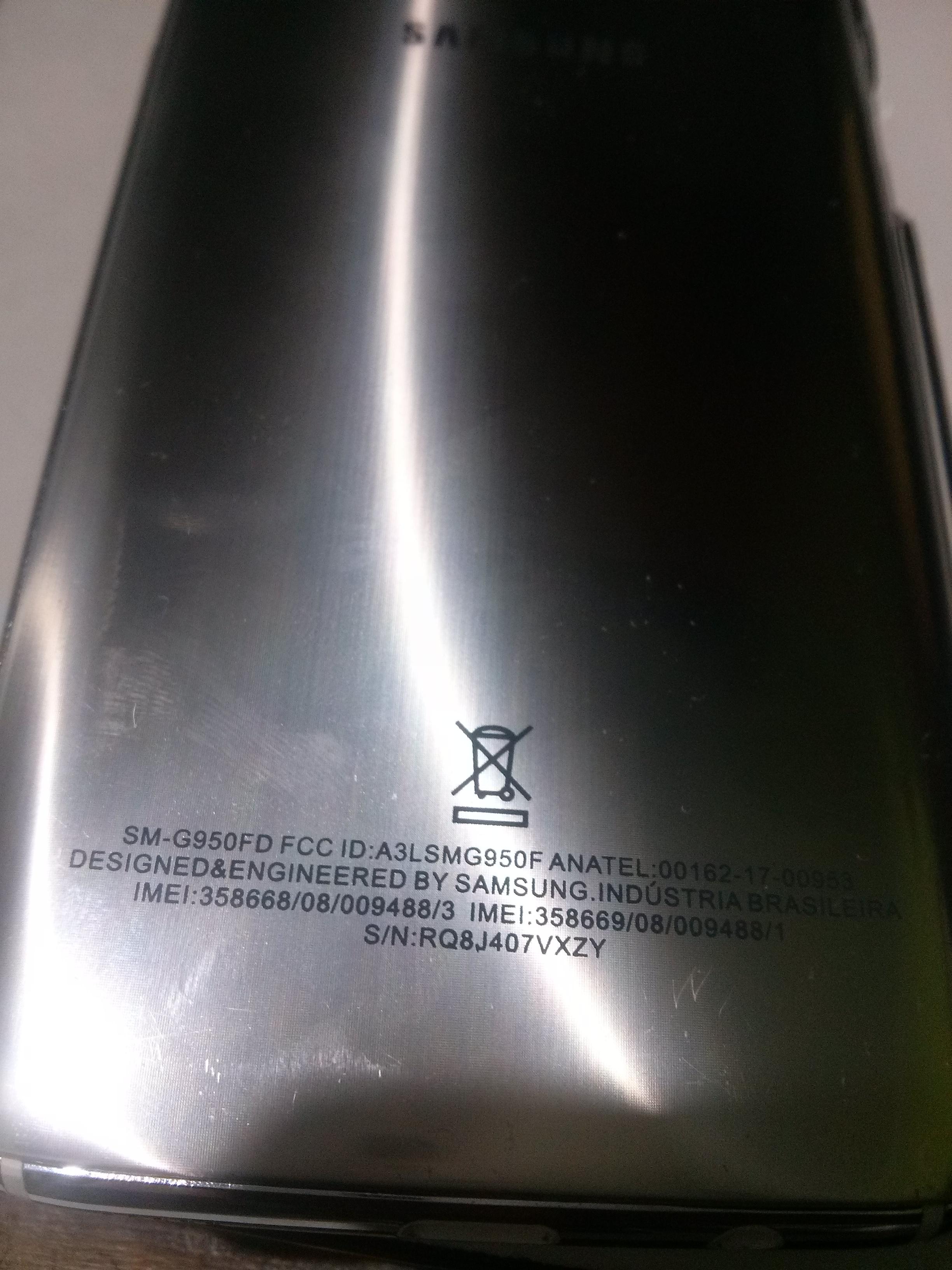

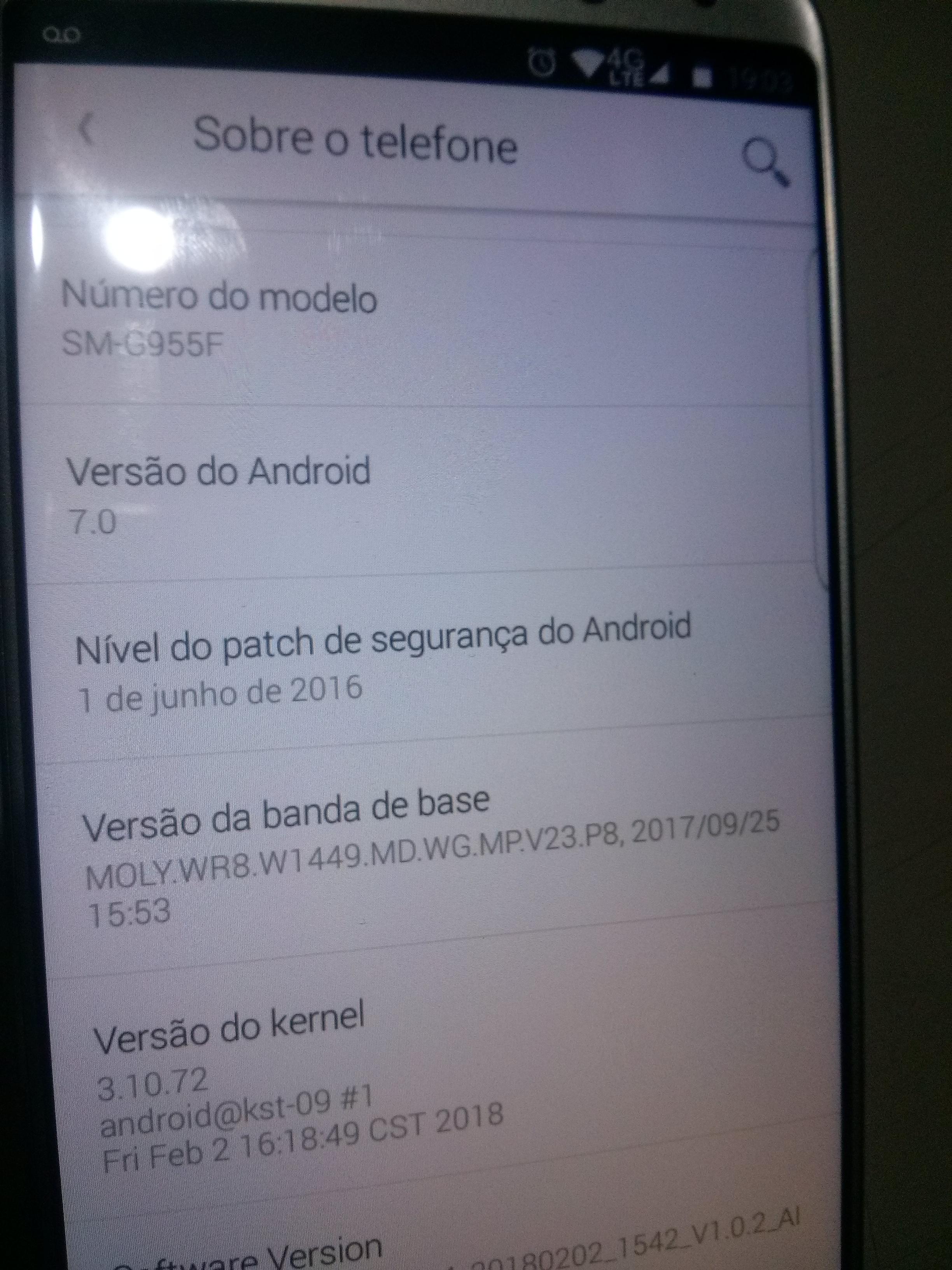

Lorde Shacka Postado Agosto 3, 2018 Autor Compartilhar Postado Agosto 3, 2018 Agora, Will Celulares 144 disse: Amigo nota fiscal hoje em dia se faz até no PC, entendo sua frustração, porem... esse aparelho é Réplica. Desconheço até hoje aparelho original com esse menu no Lugar de Recovery ou Download Concordo Plenamente que é muito fácil falsificar NF-e. Sou meio leigo no assunto, mas estou começando a acreditar que é replica mesmo. Repare no Numero do Modelo na Traseira e na tela do aparelho Citar Link para o comentário Compartilhar em outros sites More sharing options...
