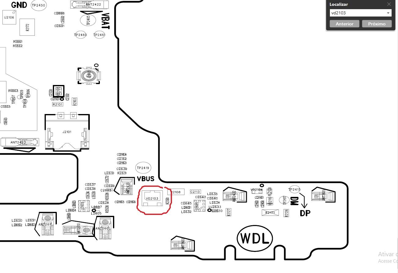

Morick Postado Agosto 22, 2018 Postado Agosto 22, 2018 Olá pessoal, Consegui resolver este problema trocando VD2103, voltou a carregar normalmente matheus_mazone reagiu a isso 1 Citar
matheus_mazone Postado Dezembro 18, 2018 Postado Dezembro 18, 2018 Em 22/08/2018 em 17:31, Morick disse: Olá pessoal, Consegui resolver este problema trocando VD2103, voltou a carregar normalmente top amigo o meu aqui resolvi assim tambem ... Andre Bordonalli e CharlesDias reagiu a isso 2 Citar

Olímpio Curiango Postado Julho 24, 2019 Postado Julho 24, 2019 Boa tarde amigos. Estou com um XT1792 que não carrega. Em qual placa consigo esse CI VD2103 ?? Quem puder ajudar, agradeço. Citar
Olímpio Curiango Postado Julho 31, 2019 Postado Julho 31, 2019 Em 18/12/2018 em 17:59, matheus_mazone disse: top amigo o meu aqui resolvi assim tambem ... sabe me dizer em qual placa consigo esse componente VD2103? Citar
