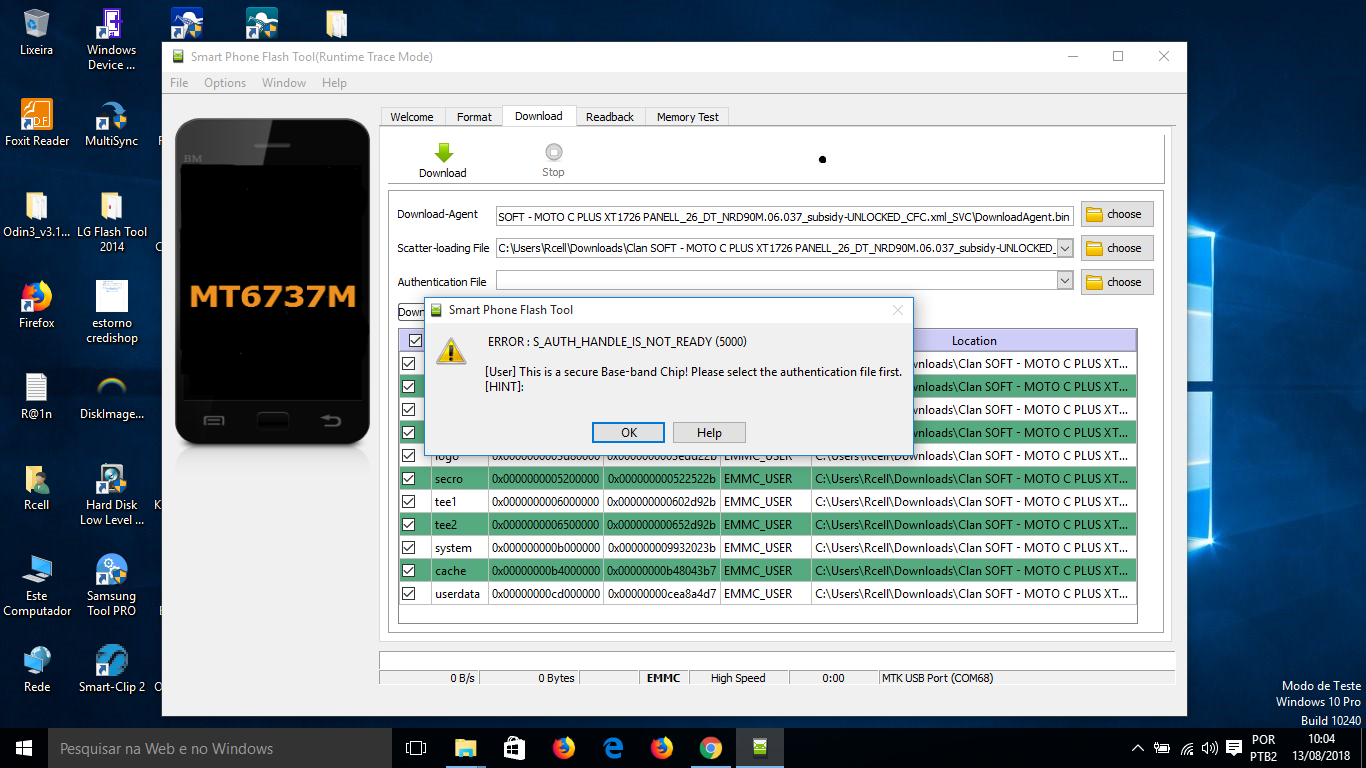

Jaylsonn Postado Agosto 13, 2018 Autor Compartilhar Postado Agosto 13, 2018 2 horas atrás, Aldinei Jose disse: ele reconhece os drivers mtk na porta com se sim pode tentar com outra flash e com outra versao do flasto amigo ele reconhece sim os driver MTK ultilesei outra versao da rom e do sp flash tool mas nao deu certo Citar Link para o comentário Compartilhar em outros sites More sharing options...
Jaylsonn Postado Agosto 13, 2018 Autor Compartilhar Postado Agosto 13, 2018 segue a imagem Citar Link para o comentário Compartilhar em outros sites More sharing options...
sd2k Postado Agosto 13, 2018 Compartilhar Postado Agosto 13, 2018 Pelo o que eu vi na sua tela, ele pede um arquivo de autenticação.....tente com outra versão de SP flash tool e poste resultados........ Citar Link para o comentário Compartilhar em outros sites More sharing options...
Dαniel Sαntos Postado Agosto 13, 2018 Compartilhar Postado Agosto 13, 2018 Você tem que usar essa versão do SP Flash Tool https://www.clansoft.net/dl/index.php?a=downloads&b=file&id=3210 Reginaldo almeida reagiu a isso 1 Citar Link para o comentário Compartilhar em outros sites More sharing options...
Jaylsonn Postado Agosto 13, 2018 Autor Compartilhar Postado Agosto 13, 2018 23 minutos atrás, Dαniel Sαntos disse: Você tem que usar essa versão do SP Flash Tool https://www.clansoft.net/dl/index.php?a=downloads&b=file&id=3210 amigo usei ja essa versao disponivel na clan soft mas o erro continua Citar Link para o comentário Compartilhar em outros sites More sharing options...

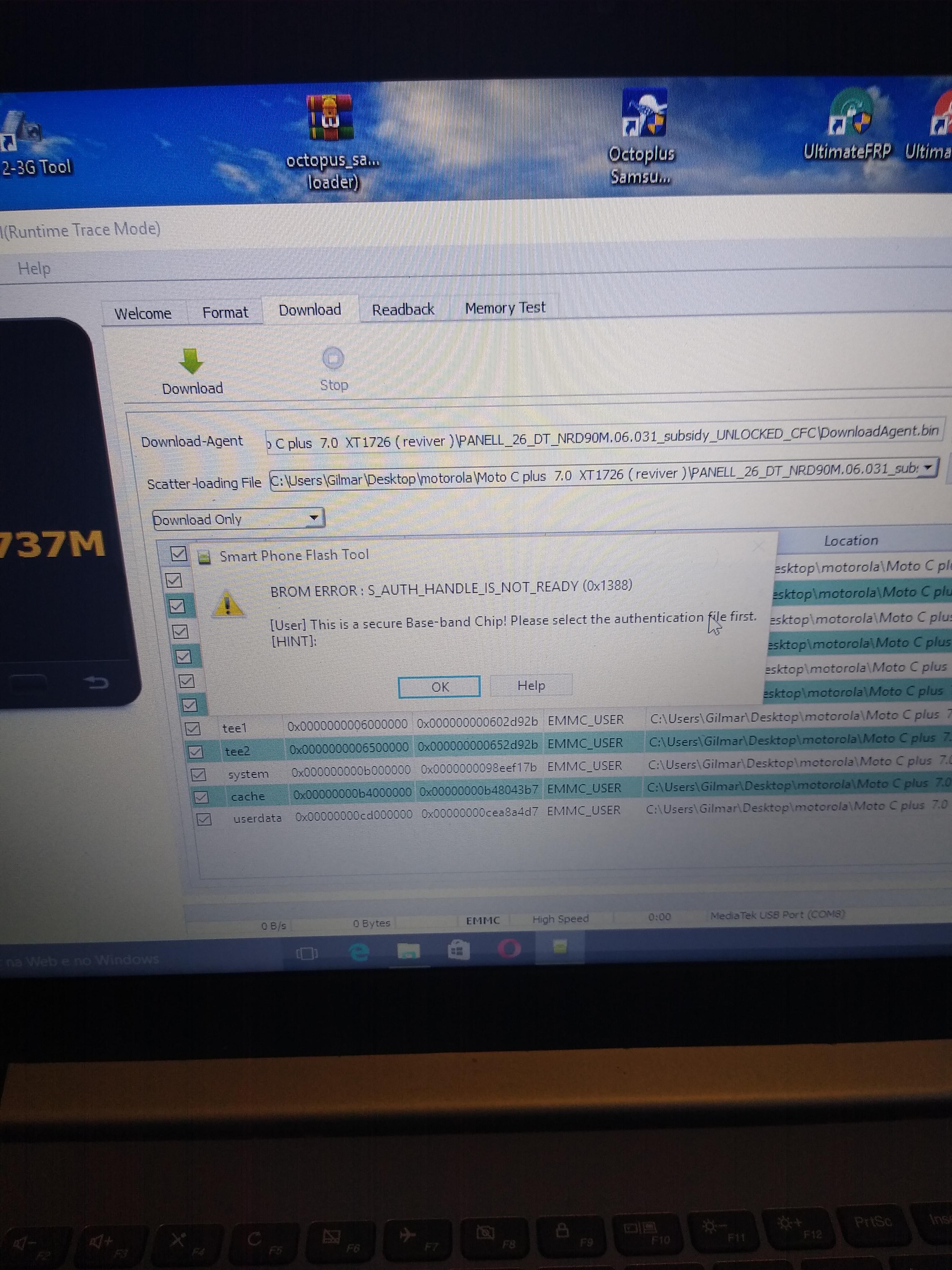

Gilmar1995 Postado Dezembro 10, 2019 Compartilhar Postado Dezembro 10, 2019 Em 21/12/2018 em 09:05, bobjr disse: graças a Deus consegui, coloquei no dowload agent o arquivo, MTK_AlllnOne_DA.bin e foi de primeira sem nenhum erro, pra quem nao estiver conseguindo tenta assim, boa sorte. Teria como você me ajuda nesse processo amigo já tenho todos os arquivo daqui Citar Link para o comentário Compartilhar em outros sites More sharing options...
bobjr Postado Dezembro 11, 2019 Compartilhar Postado Dezembro 11, 2019 13 horas atrás, Gilmar1995 disse: Teria como você me ajuda nesse processo amigo já tenho todos os arquivo daqui so fui mudando o dowload agent ate achar um que desse certo, pq tem alguns que ja vem junto com a flash Citar Link para o comentário Compartilhar em outros sites More sharing options...
Gilmar1995 Postado Dezembro 11, 2019 Compartilhar Postado Dezembro 11, 2019 14 horas atrás, Gilmar1995 disse: Teria como você me ajuda nesse processo amigo já tenho todos os arquivo daqui Está dando isso quando coloco o celular Citar Link para o comentário Compartilhar em outros sites More sharing options...
