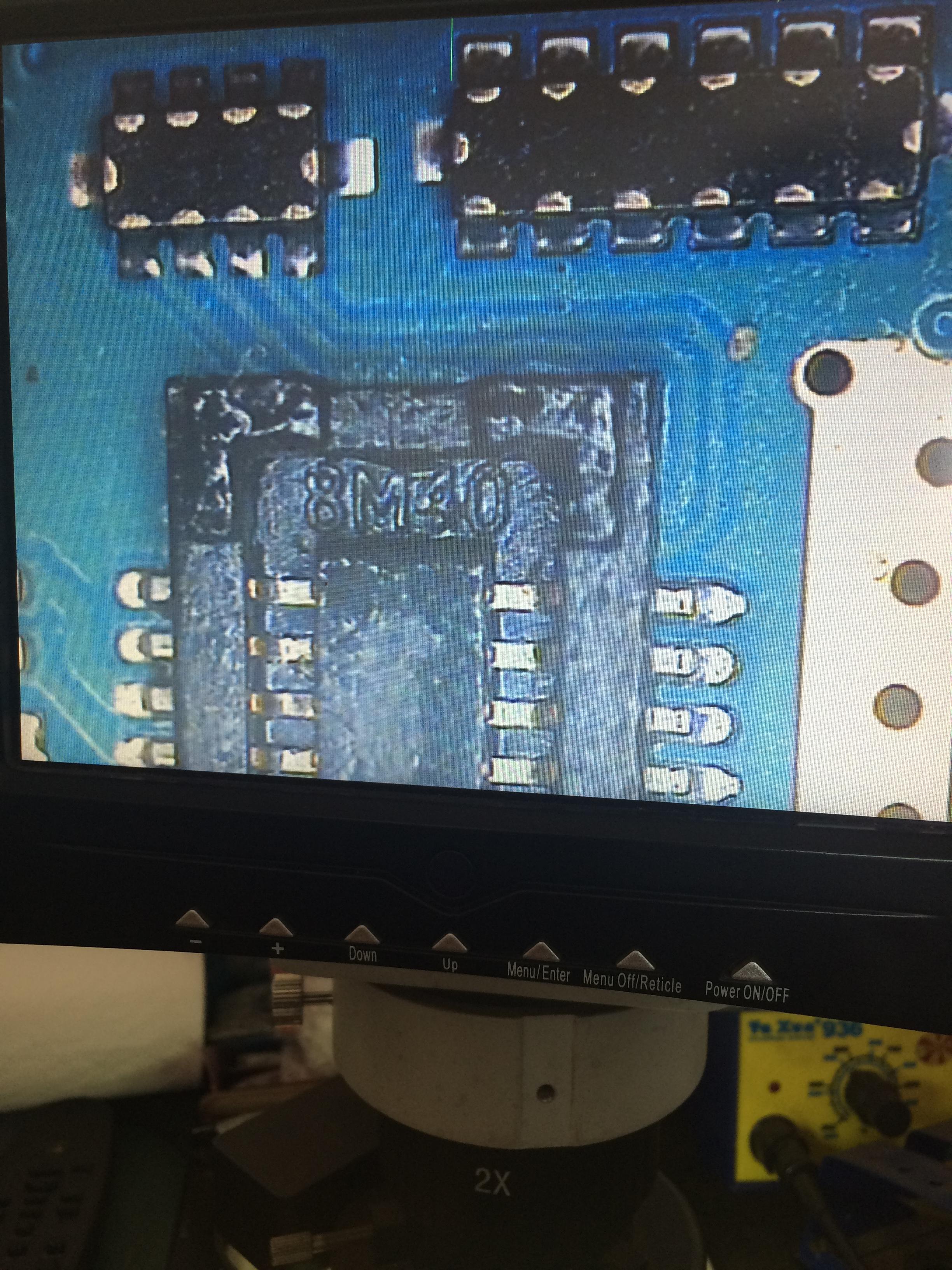

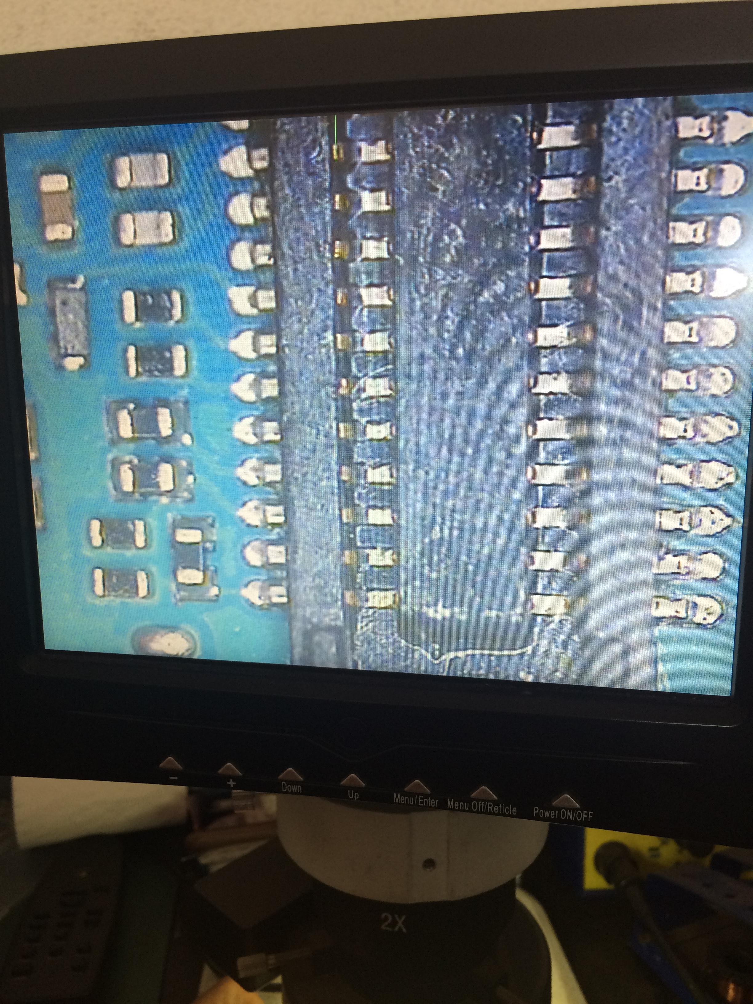

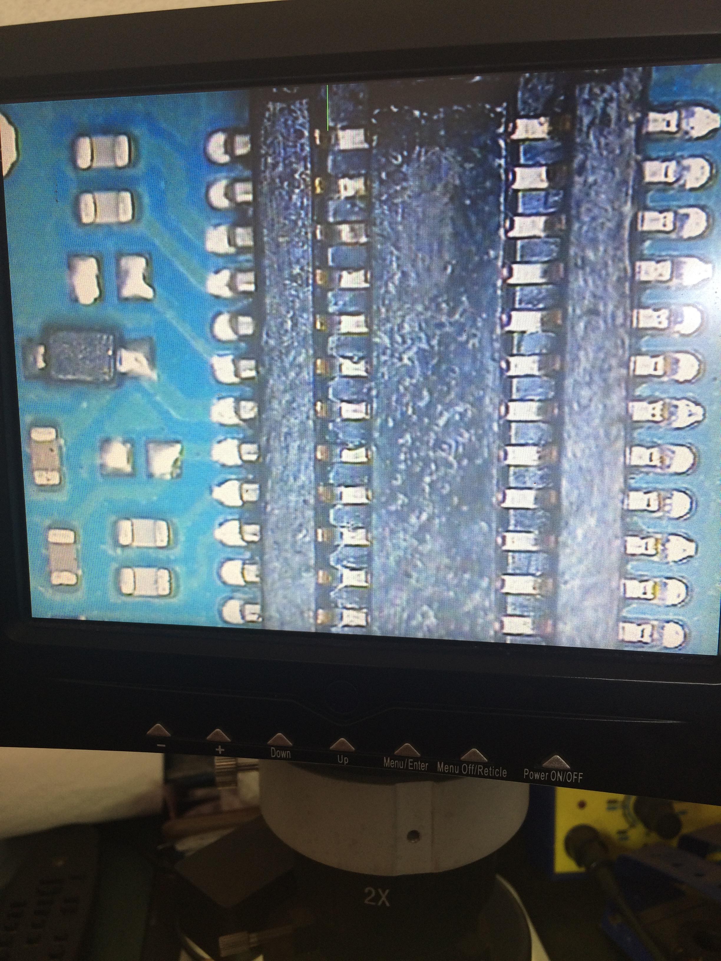

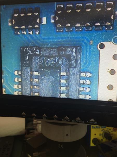

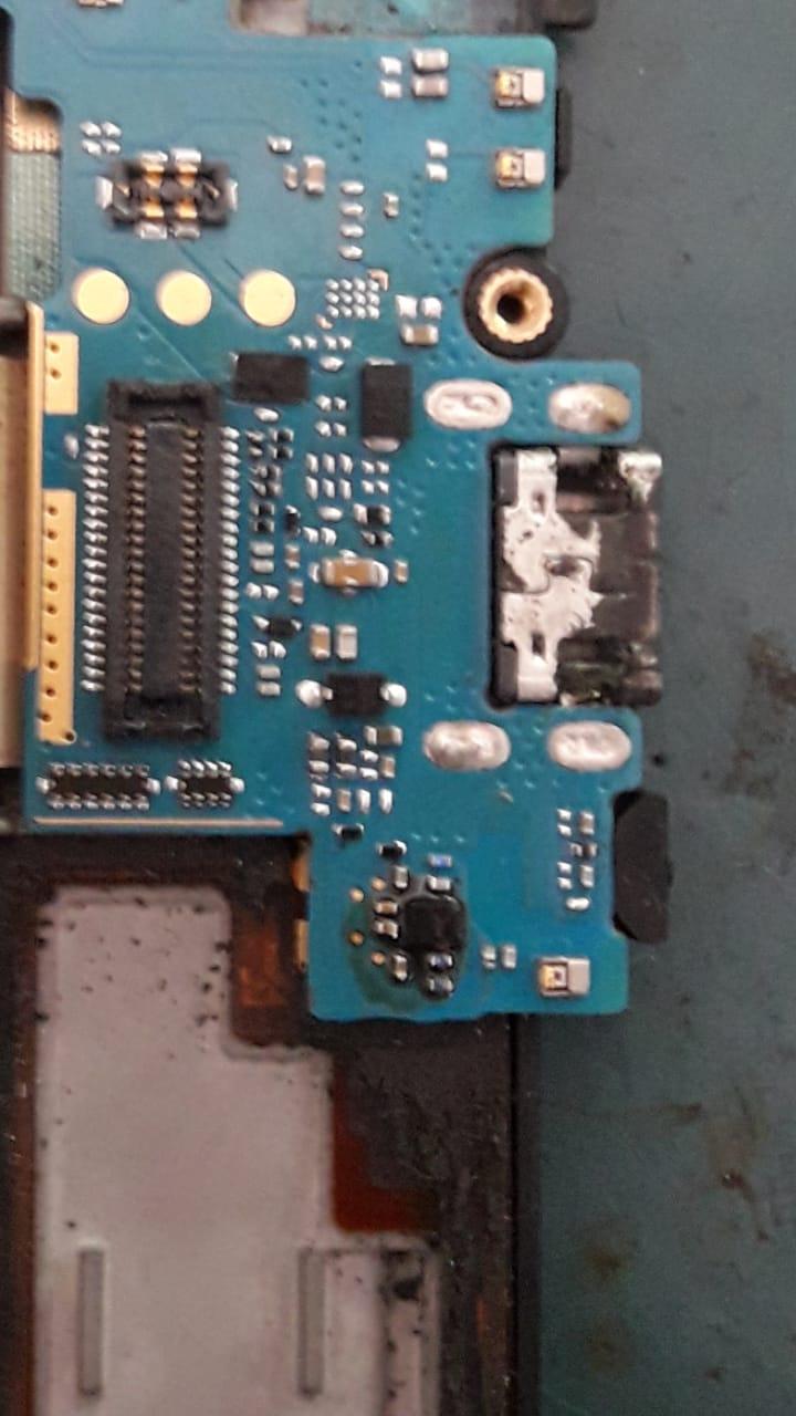

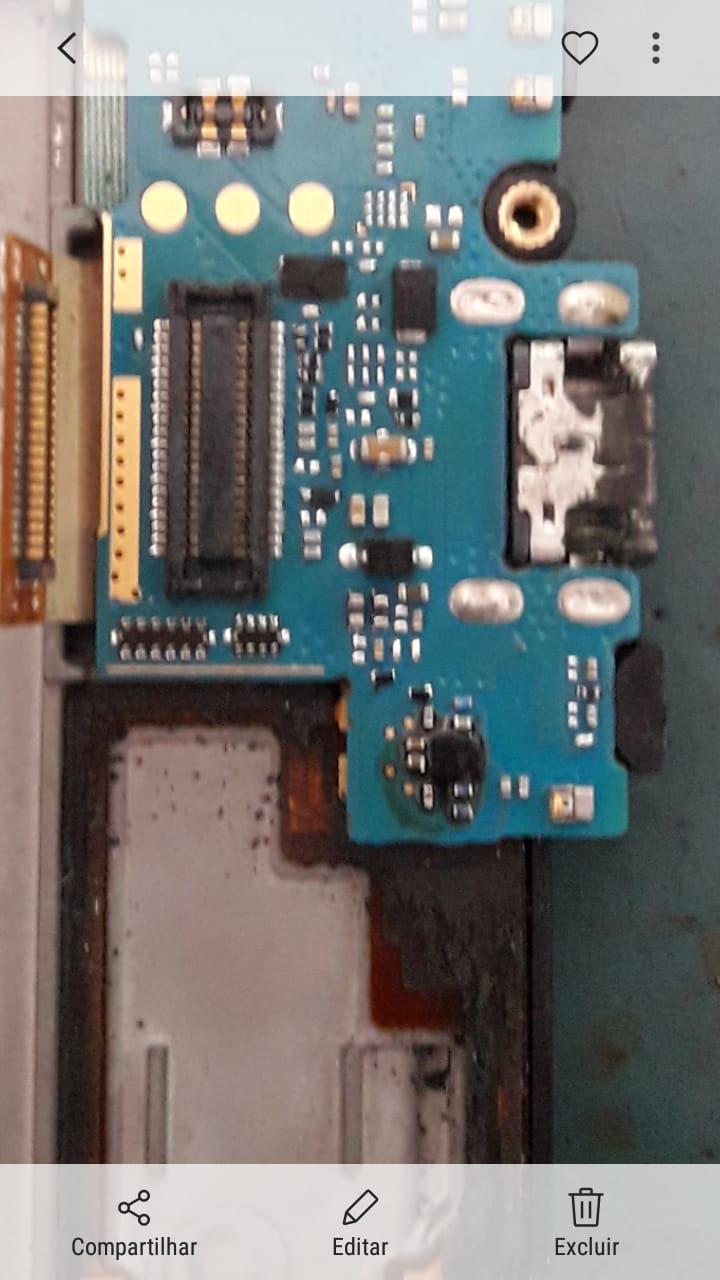

Almir Ramos Postado Agosto 15, 2018 Compartilhar Postado Agosto 15, 2018 Bom Dia Chegou em minha assistência um LG K220 para substituição do LCD porem estava funcionando perfeitamente, apenas com o vidro trincado, após desmontar e feito a substituição o lcd novo não deu imagem e nem no antigo que funcionava perfeitamente, já aconteceu com alguém ? ou podem me dar uma dica como solucionar o problema ? Citar Link para o comentário Compartilhar em outros sites More sharing options...
UTITO Postado Agosto 15, 2018 Compartilhar Postado Agosto 15, 2018 Amigo, limpa o conector na placa e lcd e faça o teste, caso esteja com a tela branco acisentado, pode ser os filtros perto do conector do lcd. ( Solução: resolde-os, troque ou faça jumpers) vc deve observar se na hora que vc arrancou o conector velho a ferramenta usada nao descolou algum componente proximo. Posta o resultado. Citar Link para o comentário Compartilhar em outros sites More sharing options...
Almir Ramos Postado Agosto 15, 2018 Autor Compartilhar Postado Agosto 15, 2018 já fiz a limpeza nos conectores mesmo assim continua na mesma, não aparece nenhum sinal de imagem, só fica com a tela preta, verifiquei a placa toda com microscópio e não danificou nada, irei ressoldar os filtros e posto o resultado Citar Link para o comentário Compartilhar em outros sites More sharing options...
Almir Ramos Postado Agosto 17, 2018 Autor Compartilhar Postado Agosto 17, 2018 Em 15/08/2018 em 09:54, UTITO disse: Amigo, limpa o conector na placa e lcd e faça o teste, caso esteja com a tela branco acisentado, pode ser os filtros perto do conector do lcd. ( Solução: resolde-os, troque ou faça jumpers) vc deve observar se na hora que vc arrancou o conector velho a ferramenta usada nao descolou algum componente proximo. Posta o resultado. sem solução até o momento, nunca havia passado por essa situação, muito estranho só de desmontar o aparelho não funcionar mais, agradeço pela ajuda, e aguardo por outras dicas. Citar Link para o comentário Compartilhar em outros sites More sharing options...

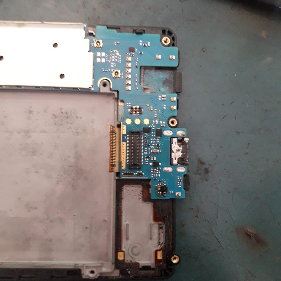

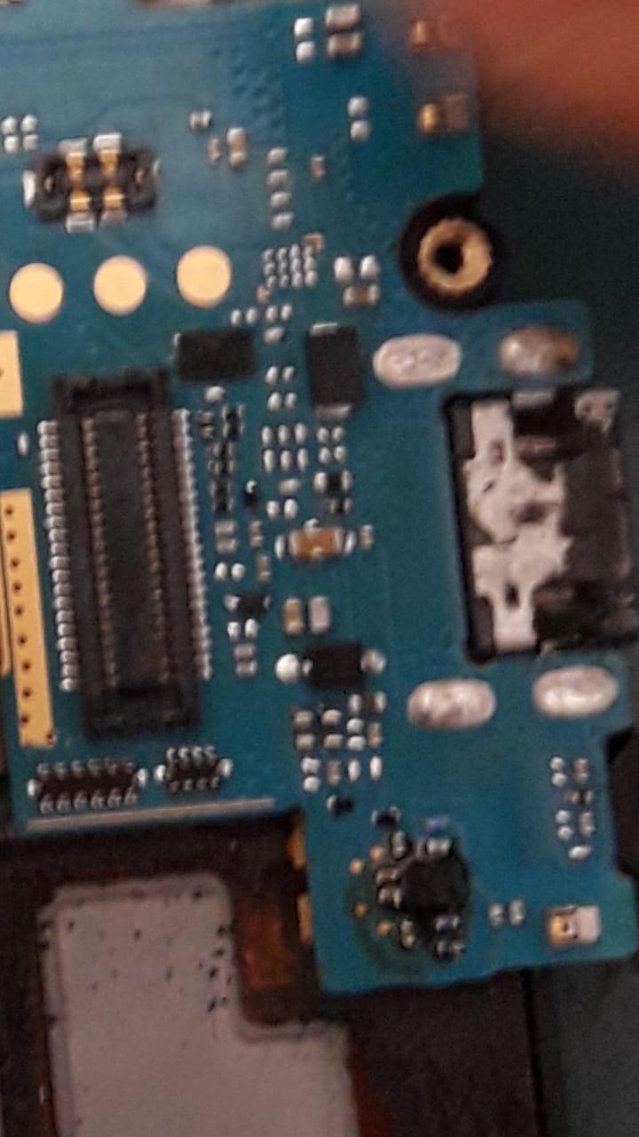

Cleyton Moreira Postado Agosto 17, 2018 Compartilhar Postado Agosto 17, 2018 posta uma boa imagem do conector de encaixe da frontal pegando alguns componentes em volta Citar Link para o comentário Compartilhar em outros sites More sharing options...
Almir Ramos Postado Agosto 20, 2018 Autor Compartilhar Postado Agosto 20, 2018 Em 17/08/2018 em 16:42, Cleyton Moreira disse: posta uma boa imagem do conector de encaixe da frontal pegando alguns componentes em volta Citar Link para o comentário Compartilhar em outros sites More sharing options...
