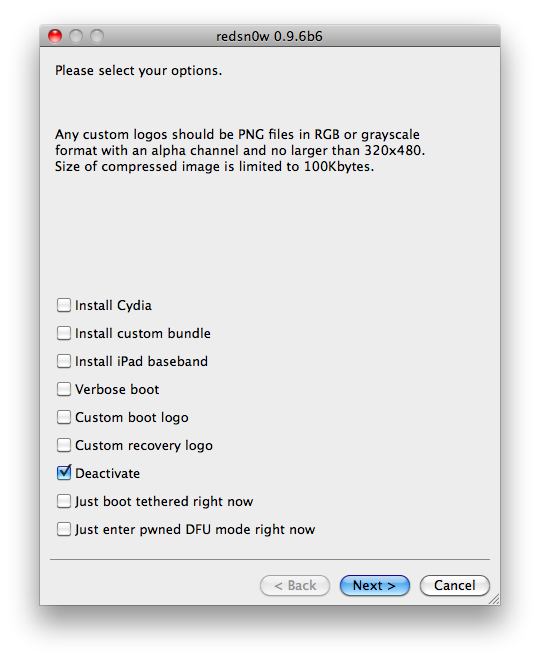

Para facilitar a vida de todos que querem experimentar a ferramenta do desenvolvedor @ sbingner, atualizamos o redsn0w para incluir uma nova ferramenta "Deactivate" para o 3G e 3GS.
Use esta opção após ter instalado * SAM * ...
ele irá remover os patches feitos pelo lockdownd normal e deixe o SAM assumir. (sbingner tem planos em fazer um botão para fazer isso dentro SAMPrefs também). Um enorme parabens ao , @sbingner!

Isto irá permitir que você faça a ativação oficial no iPhone sem um estoque SIM
  • Adicionar http://repo.bingner.com como um repositório no Cydia
  • Instale o "SAM" e "SAMPrefs"
  • Siga os passos na solução de problemas / Hacktivated com redsn0w ou PwnageTool
  • Vá para Configurações> SAM e tocar "Desativar iPhone"
  • Ativar com iTunes Se o iTunes diz SIM inválido, você terá que selecionar manualmente A operadora apropriada em um dos métodos, além do "Automatico" e clique em um SIMID.
  • Ou seja, escolha manualmente a operadora, apos fazer a varredura em busca de operadoras disponiveis.

bom o aparelho chega em minhas maos da seguinte forma 3gs versao 4.1 baseband 05.14.02 se nao me engano, para fazer o desbloqueio abro o redsn0w 0.9.6b6 e clico na opcao instal ipad baseband, depois disto vou no cydia e instalo o repo666.ultrasn0w.com so que teve o problema de consumo de bateria e como aprendi para resolver este problema temos que adicionar no cydia a opcao repo.bingner.com instalar a opcao sam e samprefes depois disto usar o redsn0w novamente e clicar na opcao deactivate, depois vou em ajustes>sam e clico em De- Activate Iphone, colocamos o sim no aparelho coloca o cabo nele e abre o itunes com internet conectado ele vai mostrar que o aparelho esta unlock, da mesma forma de quando o aparelho esta na tela de emergencia e colocamos o sim original nele, eu aprendi desta forma para resolver o problema de consumo de bateria, se estou errado me ajude onde eu errei para poder resolver os problemas, obrigado

Bom Richard, realizamos algumas voltas para solucionar seu problema e no final de tudo seu iPhone já estava desbloqueado e você só queria ajustar a bateria. (Faltou só você falar esse detalhe de vossa parte para adiantarmos a solução)
Alguns detalhes;
- Para usar esse método acima não se deve usar one sim, deve-se usar um SIM Card normal.
- Eu não passei por este problema, dessa forma não posso dizer que consegui diminuir o consumo da bateria dos iPhone que já fiz (Movimento de iPhone em nossa assistência é muito grande, o fluxo mensal é imenso e nunca um cliente voltou com este problema, por este motivo não realizei o procedimento)
Resumindo: Acredito que seu grande erro foi somente estar usando o one sim como chip de ativação, deveria estar usando um chip normal.
Veja o que ele cita;
Activate with iTunes
If iTunes says invalid SIM, you will need to manually select the appropriate carrier (Original seller of the iPhone) under one of the methods besides "Automatic" and click on a SIMID.
Para simplificar, use o link original - > Subscriber Artificial Module (Use o tradutor do Google)
