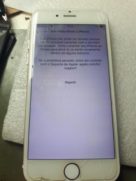

Williamlucascamara Postado Agosto 27, 2018 Compartilhar Postado Agosto 27, 2018 Está acontecendo muito de uns meses para cá esse problema. O aparelho funcionando normal e o cliente vai restaurar e não consegue mais ativar. Será erro de memória nand? Alguém já conseguiu resolver isso. Tenho a naviplus se precisar algum reparo na memória para resolver. Citar Link para o comentário Compartilhar em outros sites More sharing options...
Edvaldo Martins Postado Agosto 27, 2018 Compartilhar Postado Agosto 27, 2018 coloque em DFU e atualize via iTunes ou 3UTools, resolvi vários assim, poste resultados. Citar Link para o comentário Compartilhar em outros sites More sharing options...
Williamlucascamara Postado Agosto 27, 2018 Autor Compartilhar Postado Agosto 27, 2018 1 hora atrás, Edvaldo Martins disse: coloque em DFU e atualize via iTunes ou 3UTools, resolvi vários assim, poste resultados. Já tentei atualizar em modo DFU e pelo 3Utools mas sem sucesso. Citar Link para o comentário Compartilhar em outros sites More sharing options...
alexcerlini Postado Agosto 28, 2018 Compartilhar Postado Agosto 28, 2018 Ao invés de atualizar você já fez a restauração via itunes? Citar Link para o comentário Compartilhar em outros sites More sharing options...
hagitech Postado Agosto 29, 2018 Compartilhar Postado Agosto 29, 2018 amigo ele pega sinal de operadora normal? ja aconteceu comigo algo semelhante!em um 5s! estava com poblema na baseband!nao havia comunicação por isso nao ativava! apos fazer reballing na baseband ativo ! Citar Link para o comentário Compartilhar em outros sites More sharing options...
Williamlucascamara Postado Agosto 29, 2018 Autor Compartilhar Postado Agosto 29, 2018 Em 28/08/2018 em 10:39, alexcerlini disse: Ao invés de atualizar você já fez a restauração via itunes? É O Que estou fazendo. Pelo iTunes e 3Utools. Citar Link para o comentário Compartilhar em outros sites More sharing options...
Williamlucascamara Postado Agosto 29, 2018 Autor Compartilhar Postado Agosto 29, 2018 4 horas atrás, hagitech disse: amigo ele pega sinal de operadora normal? ja aconteceu comigo algo semelhante!em um 5s! estava com poblema na baseband!nao havia comunicação por isso nao ativava! apos fazer reballing na baseband ativo ! Está recomeçando o chip e pegando até 3g mas não ativa mesmo. Wifi tbem está normal Citar Link para o comentário Compartilhar em outros sites More sharing options...
CharlesDias Postado Dezembro 18, 2019 Compartilhar Postado Dezembro 18, 2019 bom dia amigos, vcs resolvem esse problema trocando o ci do NFC, em quase todos casos resolve. Citar Link para o comentário Compartilhar em outros sites More sharing options...
