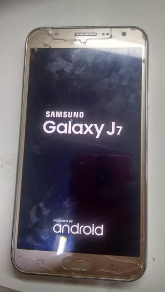

Você poderia enviar uma foto do aparelho para mostrar o defeito que se encontra? Não entendo o que você quer dizer por inicial!
Bom dia, ele se encontra nessa tela e não sai dela

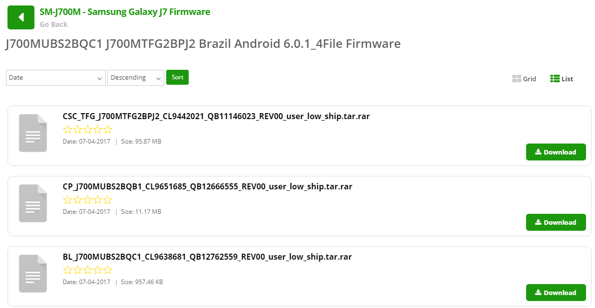

Ok. Possivelmente o boot do aparelho está corrompido. Instala o odin no pc, instala os drivers da samsung, baixa a rom correta do aparelho, coloca o aparelho em modo download (volume -, home e power), conecta ele no pc, abre o odin e tenta passar apenas o BL. Caso não dê certo, passe o AP. Também as vezes é possível resolver com hard reset, porém passível de perder os arquivos antes de tentar passar o BL.

Fiz o que disse, o aparelho continua com o mesmo problema
4 minutos atrás, ArcanjoO disse:
Já peguei uma bronca assim e era a tela devido ao aparelho levar infiltração por líquido na área do display. abre ele pra dar uma olhada.
