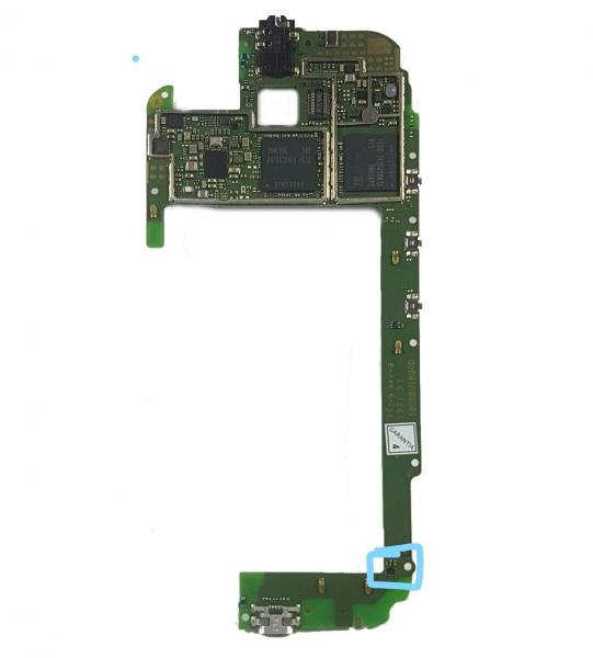

placa-principal-moto-g2-xt1068-xt1069-16gb-D_NQ_NP_894109-MLB26263428567_102017-F_LI.thumb.jpg.d28ab07e7347ddb2f9007e5eea14ebd6.jpgtestes esses componentes pra ver se nao existe algum curto , peguei um uma vez com esses sintomas e estava com um capacitor em curto removi e voltou a funcionar coloquei outro substituto no lugar
