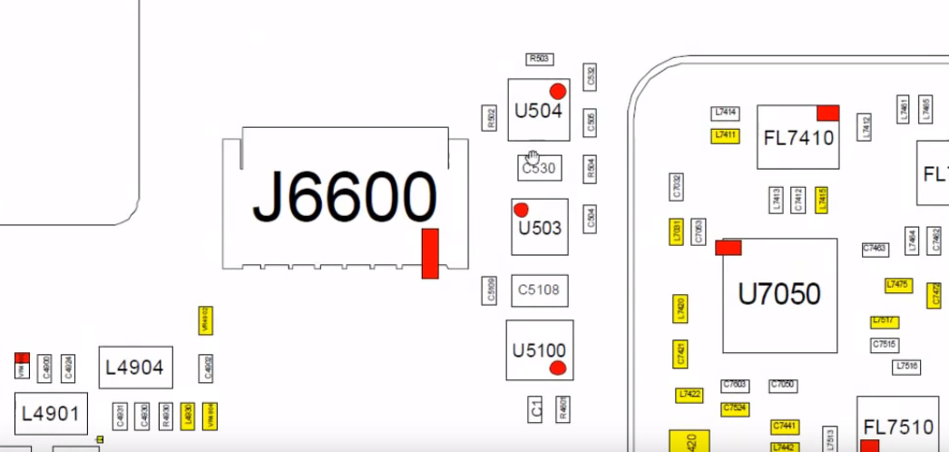

gutojc Postado Fevereiro 18, 2019 Compartilhar Postado Fevereiro 18, 2019 Estou com o mesmo problema com um z2 aqui, ele aparece 100% de carga e carregando mesmo sem cabo, no modo fastboot ele carrega. normal, notei que o c.i U503 que fica perto do conector biometrico estava descascado e fervia, troquei esse c.i retirando de outro z2 mas mesmo assim o problema continua , ( agora nao esta esquentando mais), alguem conseguiu uma solução, ja vi varios foruns e todos com o mesmo problema sem solução.. Citar Link para o comentário Compartilhar em outros sites More sharing options...

Cassiojr Postado Março 10, 2019 Compartilhar Postado Março 10, 2019 ja peguei Varios com esse defeito , é so fazer um rebale ou subistituir o I.C U503 Tecnico Fàbio reagiu a isso 1 Citar Link para o comentário Compartilhar em outros sites More sharing options...
Tecnico Fàbio Postado Março 22, 2019 Compartilhar Postado Março 22, 2019 estou com um dese aqui também, vou fazer o reballing Citar Link para o comentário Compartilhar em outros sites More sharing options...
