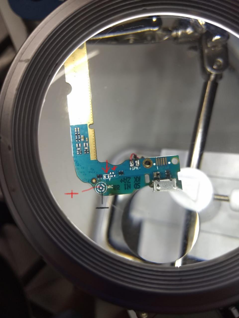

thiago32 Postado Agosto 31, 2018 Compartilhar Postado Agosto 31, 2018 amigos peguei esse multilazer msx pra trocar conector de carga e parou de fucionar o microfone ja trokei vários e nenhum fuciona queria ver se alguem tem foto da placa dele ou jumper q funciona o microfone Citar Link para o comentário Compartilhar em outros sites More sharing options...
Maikon Santos Postado Agosto 31, 2018 Compartilhar Postado Agosto 31, 2018 bom dia thiago32, poderia postar uma imagem nítida da área Citar Link para o comentário Compartilhar em outros sites More sharing options...
thiago32 Postado Agosto 31, 2018 Autor Compartilhar Postado Agosto 31, 2018 3 horas atrás, Maikon Santos disse: bom dia thiago32, poderia postar uma imagem nítida da área akie esta amigo Citar Link para o comentário Compartilhar em outros sites More sharing options...
belltronic Postado Agosto 31, 2018 Compartilhar Postado Agosto 31, 2018 esse ja foi provavelmente voce deu muito calor na troca do conector de carga,tente outro mic. Citar Link para o comentário Compartilhar em outros sites More sharing options...
Maikon Santos Postado Setembro 2, 2018 Compartilhar Postado Setembro 2, 2018 então Thiago32 , marquei para você com setas acima uma área . você verificou se havia componentes naquela região ? logo em seguida marquei positivo é negativo na área de solda do microfone , neste setor você pode conferir se há continuidade nas trilhas e entre os componentes responsáveis . você pode também soldar um microfone convencional estes com fio e realizar o teste de captura Ivan kern nunes reagiu a isso 1 Citar Link para o comentário Compartilhar em outros sites More sharing options...
