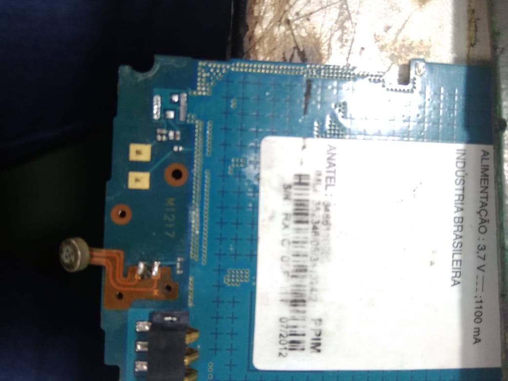

p0ncian0 Postado Setembro 1, 2018 Compartilhar Postado Setembro 1, 2018 ola amigos, estou com um Samsung GT-S5830i que nao da rede so fica ''sem serviço'' ,ao tentar procurar a rede so acha a da claro, ja olhei a placa mesma esta com componente e antenas em perfeito estado, ja tentei passar uma firmware pela octopus mas continou a mesma coisa, alguem sabe oque pode ser isso? Citar Link para o comentário Compartilhar em outros sites More sharing options...

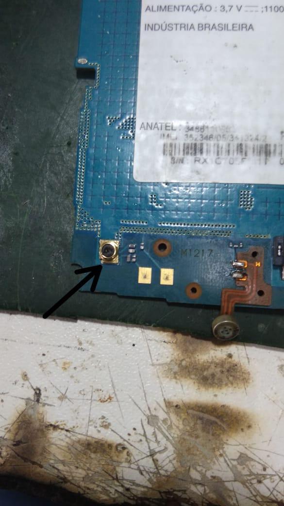

Reginaldo almeida Postado Setembro 1, 2018 Compartilhar Postado Setembro 1, 2018 25 minutos atrás, p0ncian0 disse: ola amigos, estou com um Samsung GT-S5830i que nao da rede so fica ''sem serviço'' ,ao tentar procurar a rede so acha a da claro, ja olhei a placa mesma esta com componente e antenas em perfeito estado, ja tentei passar uma firmware pela octopus mas continou a mesma coisa, alguem sabe oque pode ser isso? Bom dia verifique este componente na seta preta ai , troque-o ou apenas faça um Jumper , poste resultados . Citar Link para o comentário Compartilhar em outros sites More sharing options...

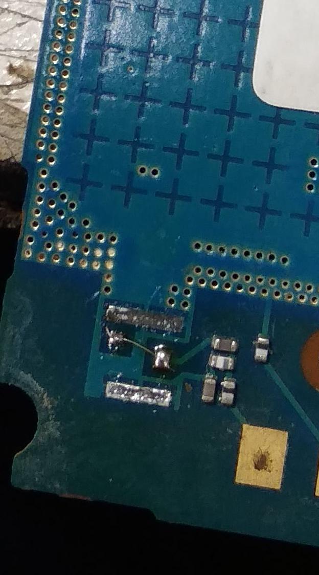

p0ncian0 Postado Setembro 1, 2018 Autor Compartilhar Postado Setembro 1, 2018 1 hora atrás, Reginaldo almeida disse: Bom dia verifique este componente na seta preta ai , troque-o ou apenas faça um Jumper , poste resultados . ola amigo, Agradeço pela ajuda realmente era este componente, fiz esse jumper e deu certo, apos o junpe coloquei o componente novamente so para nao ficar sem, aparelho ok testado e aprovado Reginaldo almeida reagiu a isso 1 Citar Link para o comentário Compartilhar em outros sites More sharing options...
