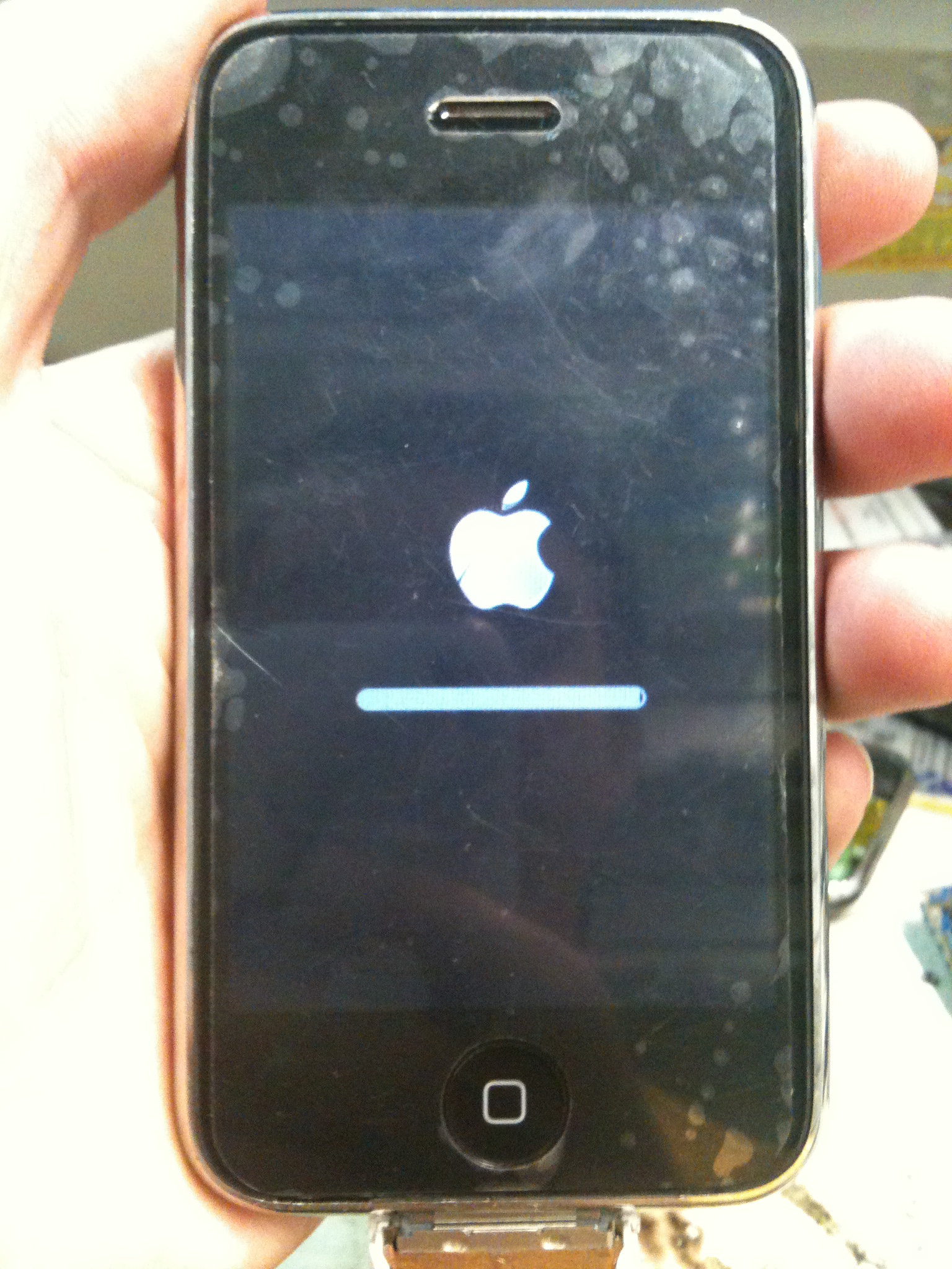

richardklay Postado Dezembro 5, 2010 Compartilhar Postado Dezembro 5, 2010 bom... o aparelho entrou em minha loja da seguinte forma.. estava ligando normal funcionando todas as funcoes, ao deixar ele em standby por media de 3 minutos ele travava e comecava a esquentar, ficava como se estivesse em dfu para ele voltar a ligar tinha que segurar o power e o home por 10 segundos, entao troquei o ci de carga dele, para ver se resolvia o problema, ao trocar ate que resolveu nao esquentou e nem travou mais ja apareceu a informacao na tela de restauracao necessaria, como se estivesse bloqueado, mandei restaurar.e o aparelho trava no final da restauracao e nao continua e nem da erro nenhum. o que pode ser feito para solucionar o problema?? obrigado. Citar Link para o comentário Compartilhar em outros sites More sharing options...
richardklay Postado Dezembro 6, 2010 Autor Compartilhar Postado Dezembro 6, 2010 nao sei se o sr vio sr joao, mais como vou efetuar o desbloqueio do mesmo sendo que meu o aparelho nao restaura? o processo do desbloqueio com a baseband 06.15.00 eu sei usar. ja fiz mais de 40 desbloqueios em minha loja . o problema e que o aparelho nao restaura de forma alguma! aguardo alguma solucao.. Citar Link para o comentário Compartilhar em outros sites More sharing options...

richardklay Postado Dezembro 9, 2010 Autor Compartilhar Postado Dezembro 9, 2010 caros amigos, nao deu certo, tentei todas as duas fw custon e nao funcionou, esta dando erro 1002, mais demora de mais quando esta no finalzinho do restore como mostrado na imagem.... alguem tem mais alguma informacao que possa funcionar para voltar este iphone? por inquanto agradeco a todos pela ajuda. Citar Link para o comentário Compartilhar em outros sites More sharing options...
Andre Borges Postado Dezembro 9, 2010 Compartilhar Postado Dezembro 9, 2010 caros amigos, nao deu certo, tentei todas as duas fw custon e nao funcionou, esta dando erro 1002, mais demora de mais quando esta no finalzinho do restore como mostrado na imagem.... alguem tem mais alguma informacao que possa funcionar para voltar este iphone? por inquanto agradeco a todos pela ajuda. Tente fazer com readsnow marcando (just enter pwned DFU mode right now) e coloca 4.1 custom ... Citar Link para o comentário Compartilhar em outros sites More sharing options...
richardklay Postado Dezembro 9, 2010 Autor Compartilhar Postado Dezembro 9, 2010 Tente fazer com readsnow marcando (just enter pwned DFU mode right now) e coloca 4.1 custom ... eu ja tinha feito usando o redsn0w eu usei o 0.9.6b6 e tbm deu o mesmo erro. 1002... eu acho que nao tem mais o que fazer para poder funcionar. sera que seria software mesmo? pois o aparelho estava normal somente troquei o ci de carga , e ele ja mostrou na tela necessita restauracao, mandei restaurar e ficou travando, coloquei o mesmo ci para ver se seria numeracao diferente e nao deu tbm, nao poderia ser alguma peca na placa queimada nao? obrigado! Citar Link para o comentário Compartilhar em outros sites More sharing options...
