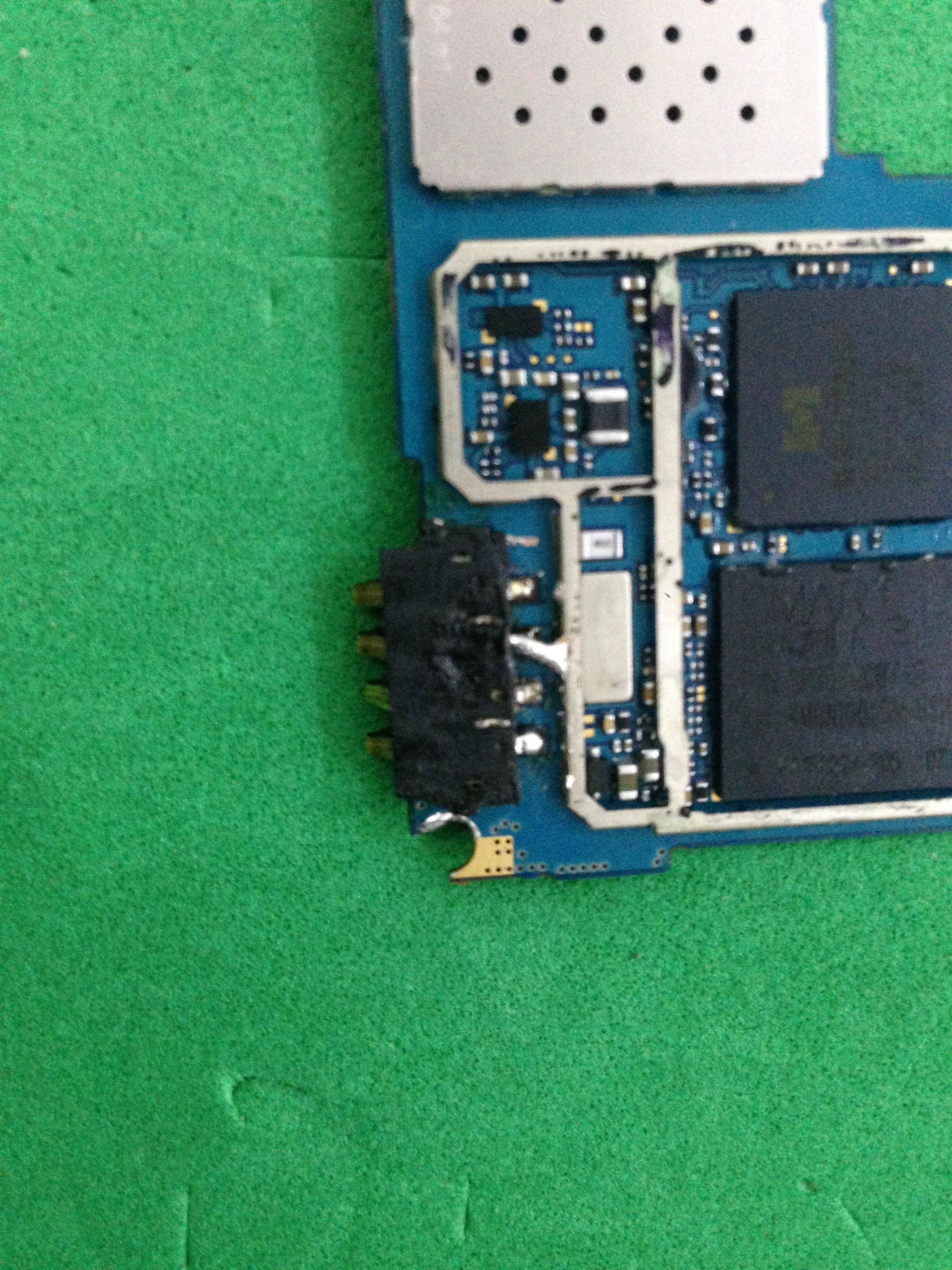

sapinhox Postado Setembro 4, 2018 Compartilhar Postado Setembro 4, 2018 (editado) Pessoal entrou na minha assistência um G531BT como seguinte relato dado pelo cliente, ele levou em uma assistência pois o conector de bateria quebrou o técnico trocou porem toda vez que ele tenta carregar da uma mensagem dizendo que o carregador não é um carregador original da samsung e não carrega, ao olhar mais de perto o serviço feito pelo outro técnico percebi que ele soldou apenas os polos positivos e negativos da bateria e os outro dois não, porem ao tentar solda-los percebi que não tinha mais trilha, sera que alguém sabe onde posso fazer o jumper pois acredito que esse seja o problema de não carregar e ficar mostrando essa mensagem Abaixo segue uma foto da placa Editado Setembro 5, 2018 por Paulo de Deus Resolvido Citar Link para o comentário Compartilhar em outros sites More sharing options...

sapinhox Postado Setembro 5, 2018 Autor Compartilhar Postado Setembro 5, 2018 obrigado, ja tinha achado esse topico, porem as placas são diferentes Citar Link para o comentário Compartilhar em outros sites More sharing options...
sapinhox Postado Setembro 5, 2018 Autor Compartilhar Postado Setembro 5, 2018 resolvido, não estav querendo tirar o conector e raspar a placa mas essa foi a solução, pode fechar o topico, Paulo de Deus, muito obrigado pela ajuda Paulo de Deus reagiu a isso 1 Citar Link para o comentário Compartilhar em outros sites More sharing options...
