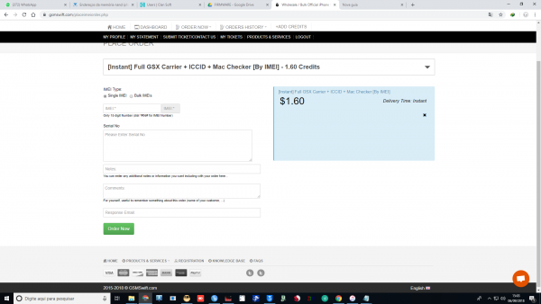

Ary Braga Postado Setembro 6, 2018 Compartilhar Postado Setembro 6, 2018 Se você não tem essas informações, pode conseguir elas pelo IMEI ou SERIAL, basta usar serviços como este da imagem abaixo e fazer uma consulta por: Full GSX Carrier + ICCID + Mac Checker Citar Link para o comentário Compartilhar em outros sites More sharing options...

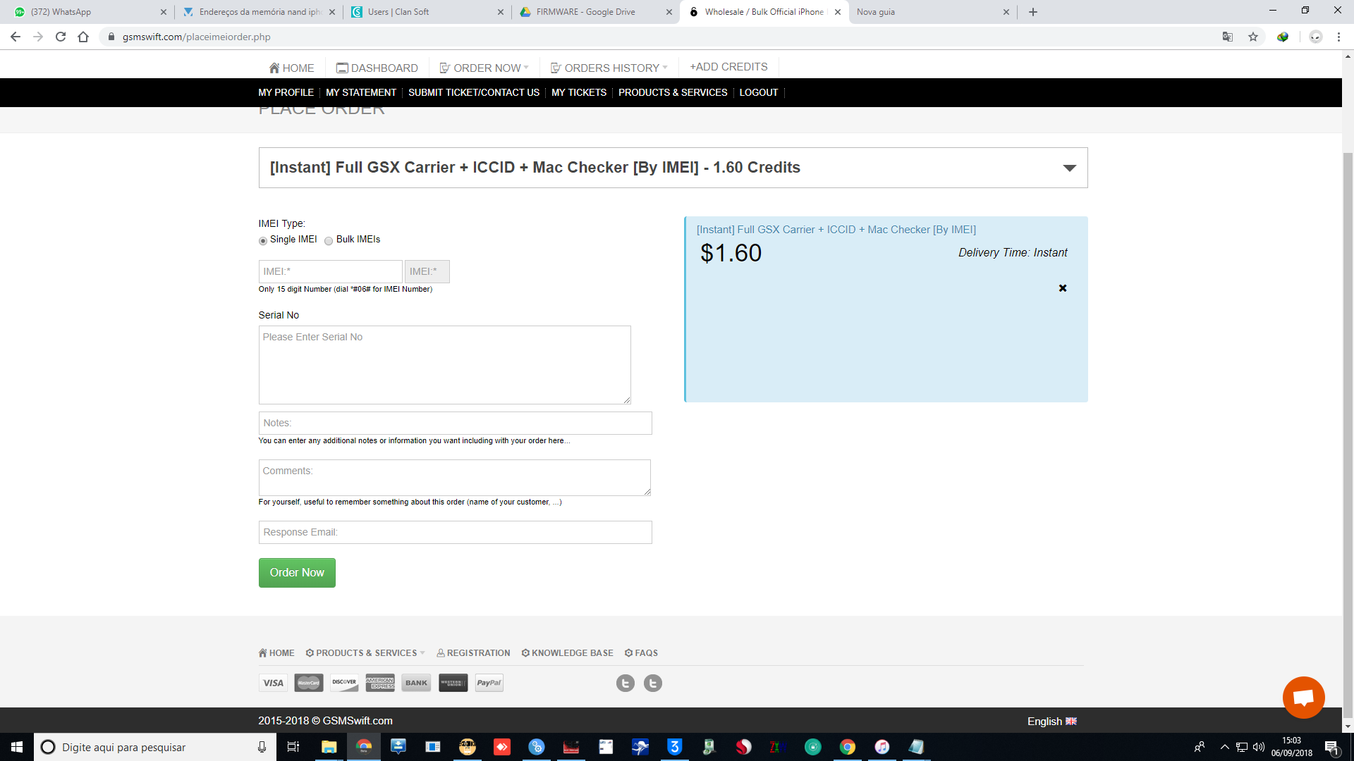

lucascroft Postado Setembro 18, 2020 Compartilhar Postado Setembro 18, 2020 Em 06/09/2018 em 18:04, Ary Braga disse: Bom dia eu queria saber mais sobre esse site pois concertando um erro 4013 com uma IR reapir me deparei com a memoria nand do iphone completamente limpa sem nenhum dado eu tenho o serial dele sera que consido recuperar os dados dessa memoria ? pode me enviar esse link Se você não tem essas informações, pode conseguir elas pelo IMEI ou SERIAL, basta usar serviços como este da imagem abaixo e fazer uma consulta por: Full GSX Carrier + ICCID + Mac Checker Expand Citar Link para o comentário Compartilhar em outros sites More sharing options...
