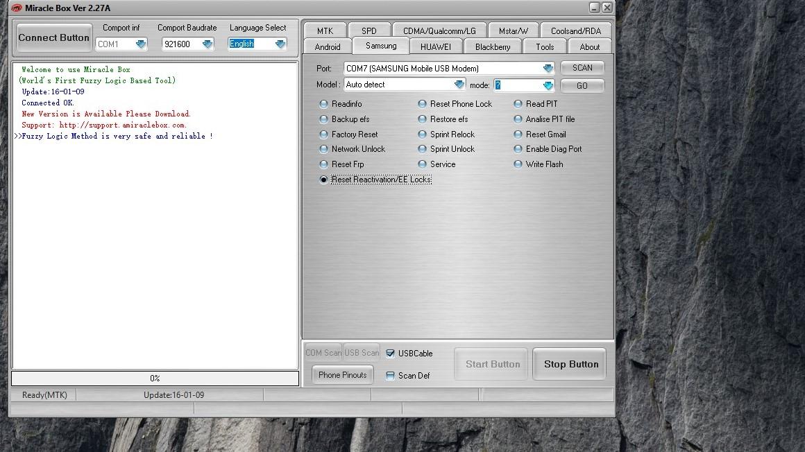

luccas1617 Postado Dezembro 27, 2018 Compartilhar Postado Dezembro 27, 2018 Esta dando esse erro no inicio do processo. ja conseguir arrumar um outro aparelho com esse procedimento, mais o de hoje nao estou conseguindo. Citar Link para o comentário Compartilhar em outros sites More sharing options...
Jesiel Pfeifer Postado Dezembro 27, 2018 Compartilhar Postado Dezembro 27, 2018 Troque a data do PC para 2013 e tente usar a Miracle de novo. c@rlos soft 2018, luccas1617, Cristiano de Moraes e 1 outro reagiu a isso 4 Citar Link para o comentário Compartilhar em outros sites More sharing options...
