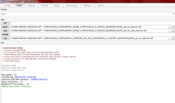

EmersonJr Postado Setembro 18, 2018 Compartilhar Postado Setembro 18, 2018 Pessoal , estou tentando fazer um frp do a720f , coloquei a combination binary 4 que esta na pagina do clansoft , passou normal , mas quando eu vou passar a flash pra ele voltar , unica flash que tinha la com binary 4 , ele da um erro na z3x , vou postar a imagem abaixo alguem me ajuda por favor como posso resolver isso ...... Citar Link para o comentário Compartilhar em outros sites More sharing options...
Wellington Maciel™ Postado Setembro 18, 2018 Compartilhar Postado Setembro 18, 2018 1 hora atrás, EmersonJr disse: Pessoal , estou tentando fazer um frp do a720f , coloquei a combination binary 4 que esta na pagina do clansoft , passou normal , mas quando eu vou passar a flash pra ele voltar , unica flash que tinha la com binary 4 , ele da um erro na z3x , vou postar a imagem abaixo alguem me ajuda por favor como posso resolver isso ...... Passe a combination pra que ele volte ao normal Use o Odin pra fazer software completo no ATC selecionando todos os arquivos (AP,BL,CP e use o arquivo CSC ( não use o HOME_CSC,logo que esta apresentando erro) Depois pra retirar a conta gmail use esse procedimento: https://www.clansoft.net/dl/index.php?a=downloads&b=file&id=3687 Poste Resultados Ivan kern nunes, Iuri Donada, Andre Bordonalli e 1 outro reagiu a isso 4 Citar Link para o comentário Compartilhar em outros sites More sharing options...
EmersonJr Postado Setembro 18, 2018 Autor Compartilhar Postado Setembro 18, 2018 1 hora atrás, Wellington Maciel™ disse: Passe a combination pra que ele volte ao normal Use o Odin pra fazer software completo no ATC selecionando todos os arquivos (AP,BL,CP e use o arquivo CSC ( não use o HOME_CSC,logo que esta apresentando erro) Depois pra retirar a conta gmail use esse procedimento: https://www.clansoft.net/dl/index.php?a=downloads&b=file&id=3687 Poste Resultados Pelo Odin tambem nao passou , mas coloquei os arquivos que vc falou e consegui passar pela octoplus , aparelho voltou a ligar normalmente , obrigado. Iuri Donada reagiu a isso 1 Citar Link para o comentário Compartilhar em outros sites More sharing options...
Iuri Donada Postado Setembro 18, 2018 Compartilhar Postado Setembro 18, 2018 4 minutos atrás, EmersonJr disse: Pelo Odin tambem nao passou , mas coloquei os arquivos que vc falou e consegui passar pela octoplus , aparelho voltou a ligar normalmente , obrigado. Conseguiu remover o FRP? Citar Link para o comentário Compartilhar em outros sites More sharing options...

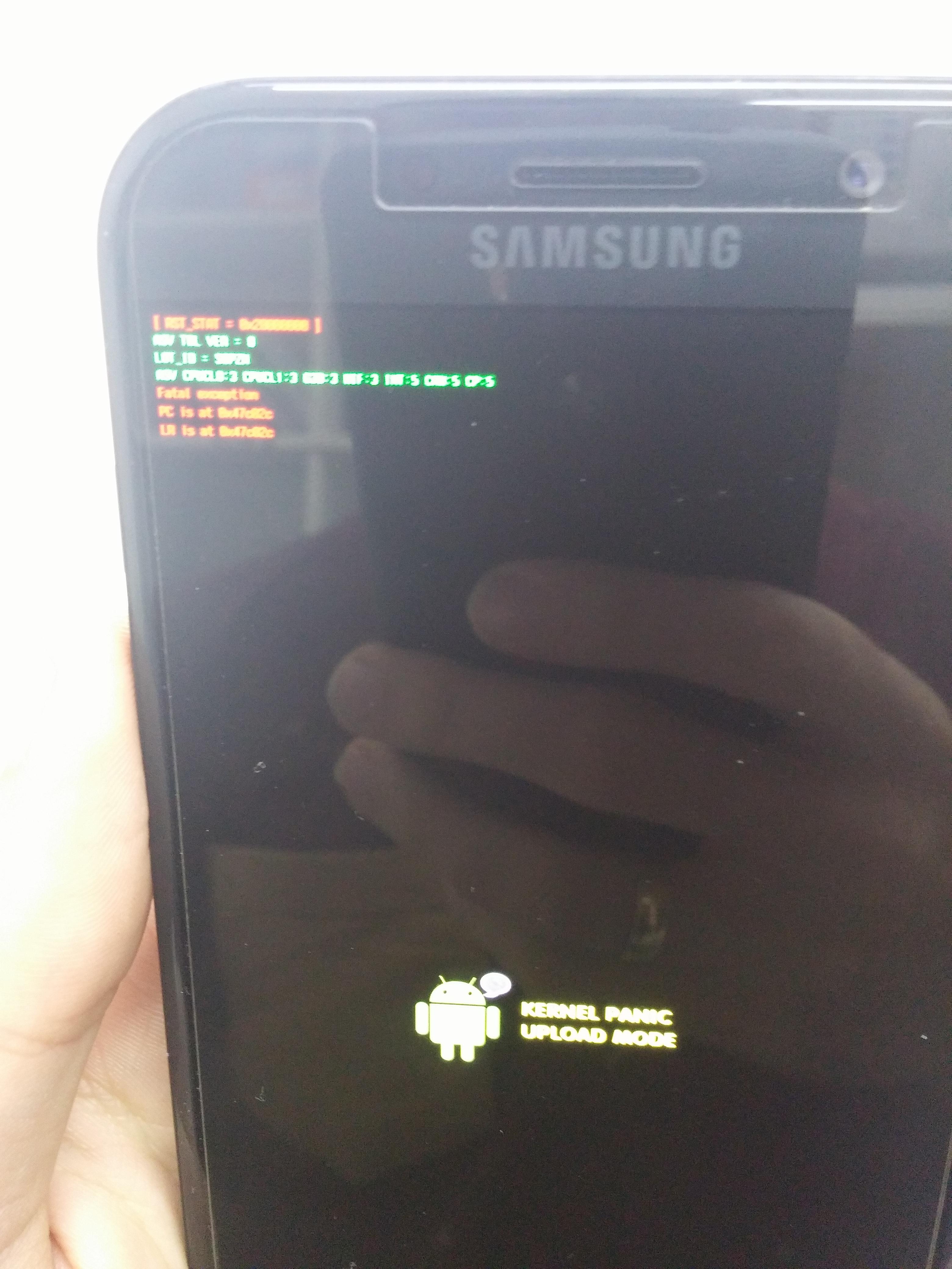

dennisneri Postado Outubro 10, 2018 Compartilhar Postado Outubro 10, 2018 o meu ficou assim depois de passar a flash pelo odin Citar Link para o comentário Compartilhar em outros sites More sharing options...
dennisneri Postado Outubro 11, 2018 Compartilhar Postado Outubro 11, 2018 18 horas atrás, dennisneri disse: o meu ficou assim depois de passar a flash pelo odin Alguma luz?? ja coloquei a flash do próprio atc Citar Link para o comentário Compartilhar em outros sites More sharing options...
EmersonJr Postado Outubro 11, 2018 Autor Compartilhar Postado Outubro 11, 2018 56 minutos atrás, dennisneri disse: Alguma luz?? ja coloquei a flash do próprio atc Passou flash de 4 arquivos pela box ? Citar Link para o comentário Compartilhar em outros sites More sharing options...
dennisneri Postado Outubro 11, 2018 Compartilhar Postado Outubro 11, 2018 35 minutos atrás, EmersonJr disse: Passou flash de 4 arquivos pela box ? Todas as flashes possiveis Citar Link para o comentário Compartilhar em outros sites More sharing options...
