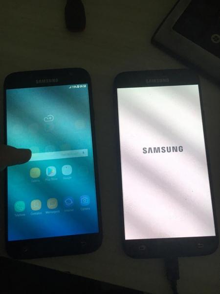

Bom dia senhores.
Estou com três J7 Pro em minha assistência com esse problema e dispensei outro porque o cliente tinha muita pressa.
Todos J730G
Não estou conseguindo desativar a opção de  OEM Lock, aí no modo download fica RMM State: Prenormal
A opção OEM não aparece no modo desenvolvedor.
Não estou conseguindo achar o procedimento para tirar isso. Baixei várias ROMs já mas não instala, está um caos esses J7.

Olá, ontem fiz mais 2 J730G com o firmware da ClanSoft, utilizando miracle para deixar OEM Off, e deu certinho, sem maiores problemas.
Só a questão de atualização, acredito que não irá pode mais atualizar mesmo. Estou deixando sempre desativado a atualização automática nestes aparelhos.

bom, eu estou com 2 aparelhos na bancada e não estou conseuindo fazer o dowgrade, para fazer o touch voltar a funcionar.
deixei rfp off, oem off , mas na hora de fazer o soware pelo cartão, não sei se estou fazernco corretamente.
colo o aparelho em modo recovery.
vou ate apply update from sd card e vou na firmware zipada e da erro:21
alguem pode me ajudar?
29 minutos atrás, keitay disse:
Cartão de memoria de má qualidade, coloque um bom.
Você está tentando instalar pela recovery normal? Eu resolvi 6 já até agora, instalando a recovery TWRP "twrp_3.2.1_1_sm-j730gm_16318"
Atenção para hora de passar ela no Odin desativar a opção auto reboot. (senão ele reinicia e instala a recovery da samsung de novo).
Após passar essa recovery na aba AP, segura os 2 volumes, power e home, e assim que a tela desligar solte apenas o volume pra baixo e continue segurando volume pra cima, home e power, até entrar na recovery diferente. Aí você segue os procedimentos do pessoal aí de cima.
Mas resumindo, aí vc deslisa pra usar a recovery > install > up a level > external sd > clica na rom que o pessoal ai falou que ta restaurando o touch > next next next next, aí vai reiniciar.
Provavelmente vai travar no boot, aí vc faz a mesma coisa, segura os 2 volumes e tal, igual falei ali pra entrar na recovery de novo. Depois que entrar na recovery de novo, deslisa pra usar > wipe > wipe data > aí next, reboot... aí lá no último passo que vai mostrar a opção de deslizar de novo ou "Do not Install". Aì TEM que clicar em do not install. Aí já vai ligar de boas.
Quando "engrenou" aqui eu fiz 5 atc, um atrás do outro, rapidão.
