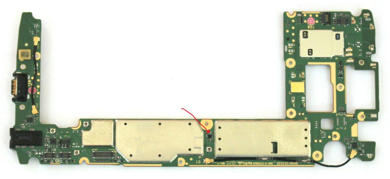

Este é um post popular. D'zn Info-Cell Postado Setembro 18, 2019 Este é um post popular. Compartilhar Postado Setembro 18, 2019 Pra quem está com problemas do carregamento, aquele problema ao qual coloca o carregador o mesmo mostra o raio e depois a porcentagem e fica somente neste loop e nao carrega, e quando ligado nao mostra carregando, segue uma dica marcada na foto a seguir, faça um jumper nos 2 polos onde marquei na placa black4p, Anderson Felix, jajacell e 16 outros reagiu a isso 7 12 Citar Link para o comentário Compartilhar em outros sites More sharing options...

D'zn Info-Cell Postado Setembro 21, 2019 Compartilhar Postado Setembro 21, 2019 Em 18/09/2019 em 10:30, leandro pinheiro felix disse: Meu amigo muito obrigado! posso perguntar como vc descobriu? Verificando o esqema ví que as tensões estavam oscilando nos resistores ao redor do IC, como eu nao tinha outro pra substituir eu fiz o jumper e resolveu, se nao me engano este setor é responsavel por reconhecer o tipo de carregador ao qual o aparelho está sendo usado, muitos motorolas apresentaram este defeito, a propria Motorola está efetuando recall do modelos. lucasrsanches reagiu a isso 1 Citar Link para o comentário Compartilhar em outros sites More sharing options...
