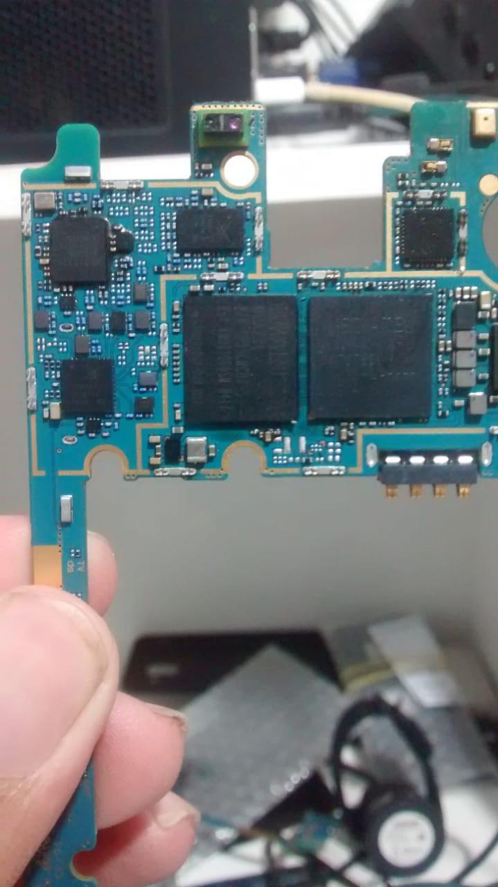

Postado Outubro 13, 2018 6 anos Autor Só agora postanto desculpe a demora só reafirmando quando eu tento reparar o wifi pela otc ele nao alteras o mac segue a imagem da placa
Postado Outubro 15, 2018 6 anos Em 13/10/2018 em 18:52, Suporte Cell Oficial disse: Só agora postanto desculpe a demora só reafirmando quando eu tento reparar o wifi pela otc ele nao alteras o mac segue a imagem da placa o ci do wifi é o da direita la em cima, abaixo do mic, no manual do aparelho pede para verificar sinal no tp 01 ( Check TP1 Signal of WiFi_11b exist ), mas eu nao sei como seria verificar esse sinal, se é alguma voltagem ou algo assim, vamos esperar alguem mais experiente,
