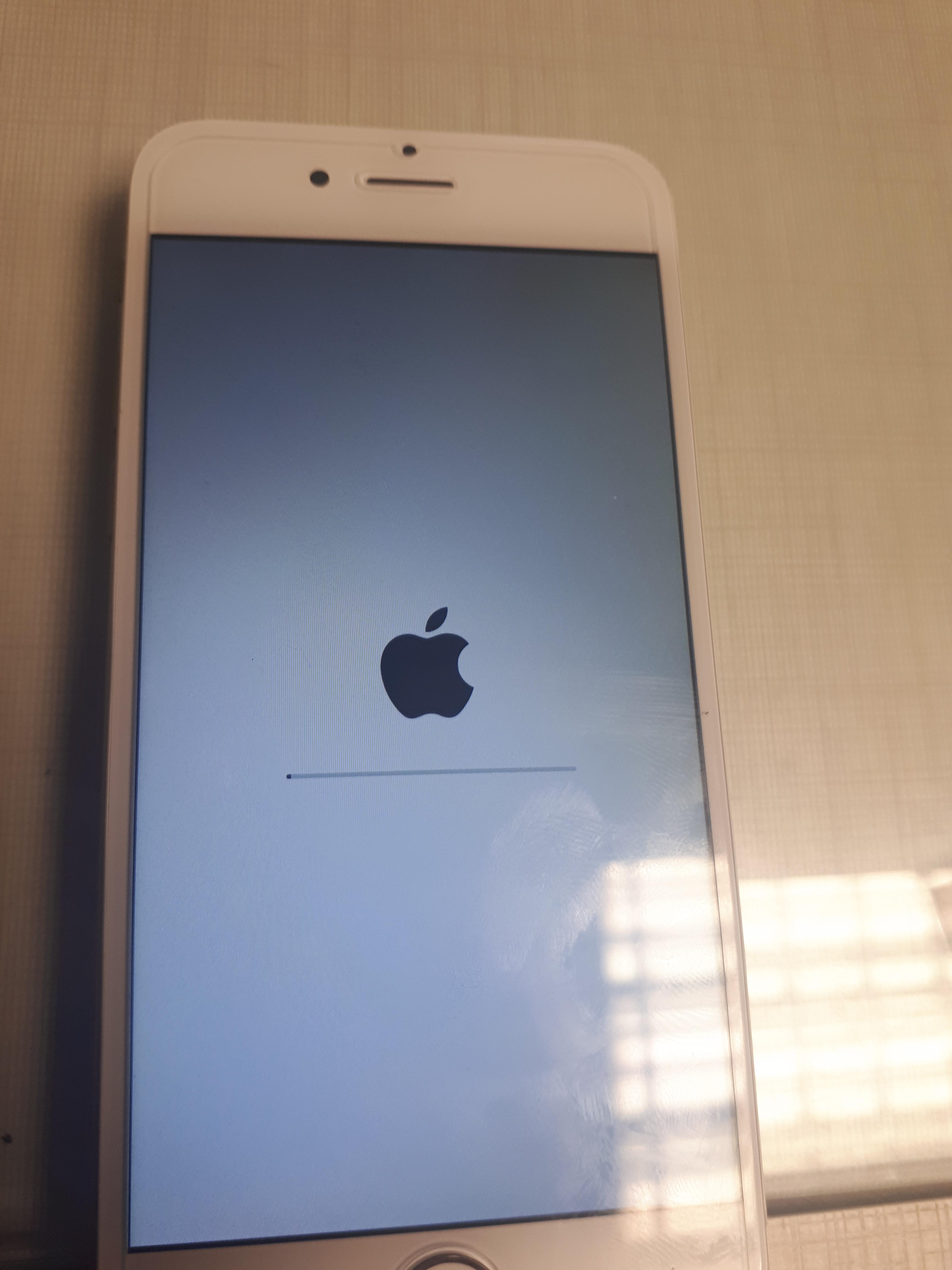

Williamlucascamara Postado Setembro 22, 2018 Postado Setembro 22, 2018 Boa tarde. Estou com um Iphone 6 que passou por manutenção na memória nand. Estava funcionando normalmente até o cliente tentar atualizar para a versão 12.0 ele travou e tentado atualizar sempre da esse erro. Já troquei flex carga, ci u2, cabo, porta usb, PC, fiz pelo iTunes e 3Utools sem resolver. Ele até começa passar a atualização mas trava no meio. Alguém sabe o que pode ser? Citar
Leonardo Bier Postado Setembro 22, 2018 Postado Setembro 22, 2018 opa tudo bem? ja tentou baixar a versão e rodar software para ver o erro? itunes e 3utools erro 14? confira as alimentações da eeprom se estão ok. e da nand tb. obs: rode software sem periféricos. Citar
Williamlucascamara Postado Setembro 22, 2018 Autor Postado Setembro 22, 2018 opa tudo bem? ja tentou baixar a versão e rodar software para ver o erro? itunes e 3utools erro 14? confira as alimentações da eeprom se estão ok. e da nand tb. obs: rode software sem periféricos. No 3Utools da erro 2 Consegui passar agora. Mas o final tive que colocar na fonte para terminar. Ele liga na fonte e se desliga tida hora. Com baterias nem liga. Fica na logo e reinicia. Citar
Leonardo Bier Postado Setembro 22, 2018 Postado Setembro 22, 2018 rode no 3utools e coloque uma versão 11 da iOS e nos informe o erro que dá. mas insisto, verifique tensões de alimentação da eeprom e nand. obs, conferiu se o u2 mesmo trocando está ok? Citar
Williamlucascamara Postado Setembro 22, 2018 Autor Postado Setembro 22, 2018 rode no 3utools e coloque uma versão 11 da iOS e nos informe o erro que dá. mas insisto, verifique tensões de alimentação da eeprom e nand. obs, conferiu se o u2 mesmo trocando está ok? Já consegui passar ele agora. Mas não consigo nem configurar ele. Ele se desliga. Troquei 2x o ci u2 e as 2x fez a mesma coisa, o aparelho não esquenta e o consumo na fonte está normal. Citar
Williamlucascamara Postado Setembro 22, 2018 Autor Postado Setembro 22, 2018 rode no 3utools e coloque uma versão 11 da iOS e nos informe o erro que dá. mas insisto, verifique tensões de alimentação da eeprom e nand. obs, conferiu se o u2 mesmo trocando está ok? Percebo que quanto desliga ainda fica luz ligada no display. Citar
