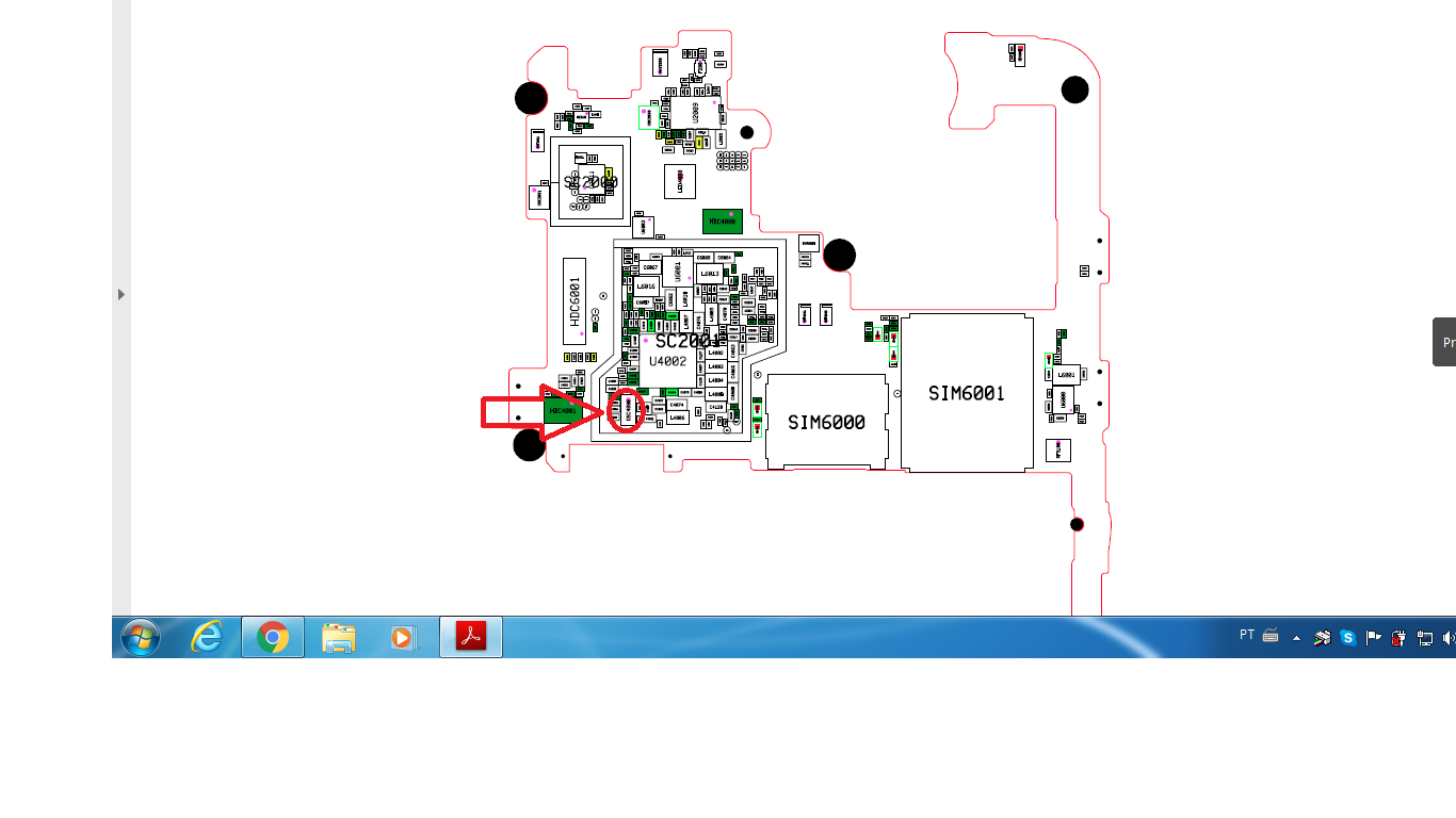

Andre Bordonalli Postado Março 22, 2019 Compartilhar Postado Março 22, 2019 15 horas atrás, Alô Bahia disse: Amigo, você poderia informar onde é esse CRISTAL OSCILADOR? Obrigado!! Maikon Santos e INFOCELL RM reagiu a isso 2 Citar Link para o comentário Compartilhar em outros sites More sharing options...
