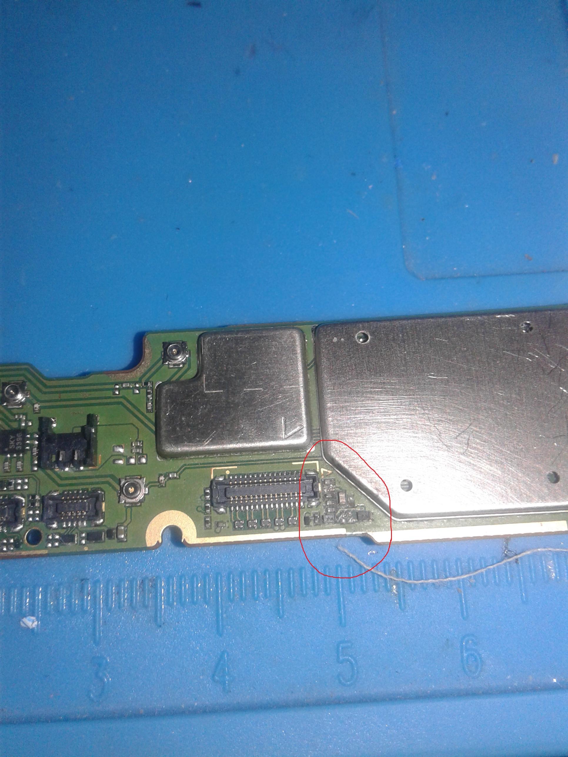

D'zn Info-Cell Postado Outubro 2, 2018 Postado Outubro 2, 2018 Olá pessoal, alguém sabe me dizer onde fica o diodo deste modelo? peguei um pra trocar a frontal, mas ao abrir ja me deparei com este setor marcado na foto todo izinabrado, fiz a limpeza mas mesmo assim o backlight não liga, da pra ver a imagem la ao fundo, como este é o primeiro caso que pego com este problema gostaria da ajuda dos amigos, por acaso alguem ja pegou e solucionou este aparelho? Citar
D'zn Info-Cell Postado Outubro 2, 2018 Autor Postado Outubro 2, 2018 Consegui melhorar um pouco a foto, não encontrei o esqema a placa, não sei se esta faltando componentes ali naquela area ao qual circulei Citar
D'zn Info-Cell Postado Outubro 2, 2018 Autor Postado Outubro 2, 2018 Diodo creio que está funcionando, pois com o aparelho ligado eu aperto power e a tensão de 5v sobe no capacitor que esta marcado na foto, e ao clicar no power novamente como se fosse pra apagar a tela a tensão dos 5v desce Citar
D'zn Info-Cell Postado Outubro 2, 2018 Autor Postado Outubro 2, 2018 Alguém, ja pegou este ATC com este problema? Citar
D'zn Info-Cell Postado Outubro 4, 2018 Autor Postado Outubro 4, 2018 Pessoal alguem teria foto desta placa pra mim olhar onde fica o diodo proximo ao conector, pois pelo que vi esta faltando componentes ali perto do conector, pois injetei 18v nos leds da tela e a mesma ligou, e encontrei a mesma tensão de 18v ali proximo o conector onde esta faltando componentes, creio eu que o diodo deve ser por ali e alguem o arrancou fora. Citar

Cleyton Moreira Postado Dezembro 3, 2018 Postado Dezembro 3, 2018 verifique se ha alguma trilha partida ou em curto, se estiverem pode ser que esteja impedindo o blackligth a funcionar, alguns componentes estaõ oxidado como mostra a foto, faça uma boa limpeza e verifique as trilhas Citar
Olímpio Curiango Postado Dezembro 17, 2018 Postado Dezembro 17, 2018 Em 02/10/2018 em 01:52, D'zn Info-Cell disse: Olá pessoal, alguém sabe me dizer onde fica o diodo deste modelo? peguei um pra trocar a frontal, mas ao abrir ja me deparei com este setor marcado na foto todo izinabrado, fiz a limpeza mas mesmo assim o backlight não liga, da pra ver a imagem la ao fundo, como este é o primeiro caso que pego com este problema gostaria da ajuda dos amigos, por acaso alguem ja pegou e solucionou este aparelho? Boa tarde amigo. Conseguiu resolver esse problema ? Estou exatamente com um moto g6 Xt1925 com problema no black light . Pela foto da sua placa, não parece está faltando nenhum componente . Já fiz limpeza e ressolda e nada. Alguem tem algum dica? Citar

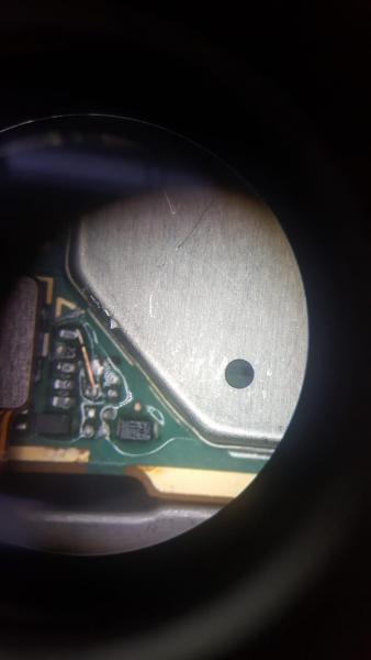

uti do celular Postado Fevereiro 26, 2019 Postado Fevereiro 26, 2019 Consegui resolver, vou deixar a imagem do jump aqui. Olímpio Curiango, renato.macdias e Two reagiu a isso 1 2 Citar
tiago_couto Postado Março 8, 2019 Postado Março 8, 2019 Poderia colocar uma foto do local ou confirmar se é realmente da mesma placa do g6 play Citar
jeancjm Postado Março 10, 2019 Postado Março 10, 2019 @Olímpio Curiango resolvi um aqui dessa forma caso ajude de noticias obrigado desde já ! Olímpio Curiango e renato.macdias reagiu a isso 1 1 Citar
brener schneider Postado Julho 11, 2019 Postado Julho 11, 2019 Em 10/03/2019 em 13:36, jeancjm disse: @Olímpio Curiango resolvi um aqui dessa forma caso ajude de noticias obrigado desde já ! Amigo, justamente esse pino onde jump começa esta rompido na minha placa, qual outro lugar eu consigo puxar o jump? Citar
Roadlac Postado Outubro 30, 2019 Postado Outubro 30, 2019 Em 11/07/2019 em 10:22, brener schneider disse: Amigo, justamente esse pino onde jump começa esta rompido na minha placa, qual outro lugar eu consigo puxar o jump? Conseguiu resolver? O meu também foi molhado e acabou sendo rompido nesse começo de jump Citar
