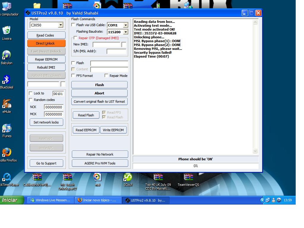

mallay bmx Postado Julho 30, 2009 Compartilhar Postado Julho 30, 2009 boa tarde irmaos do clangsm estou com um samsung c3050 da vivo aqui na loja ja tentei desbloquear ele pelas opçoes read codes nao aparece os codigos nck e unlock direto nao desbloqueia alguem pode ajudar sabe como q desblqoueia ele desde de ja agradeço foto da leitura do aparelho Link para o comentário Compartilhar em outros sites More sharing options...
Ary Braga Postado Julho 30, 2009 Compartilhar Postado Julho 30, 2009 Ai estar o procedimento amigo. http://www.clangsm.com.br/vb/showthread.php?t=1424&highlight=c3050 Link para o comentário Compartilhar em outros sites More sharing options...

Italo Postado Agosto 25, 2009 Compartilhar Postado Agosto 25, 2009 ja realizei o desbloqueio de varios aparelhos c3050 da vivo na hwk selecionando o modelo C3050 depois clicanco em "Repair MSL" e depois clicando em "read codes" aparecerá todos os codigos como sendo 00000000. Ai é só colocar o chip de outra operadora que nao seja vivo e digitar #0111*00000000# pronto celular desbloqueado Link para o comentário Compartilhar em outros sites More sharing options...
