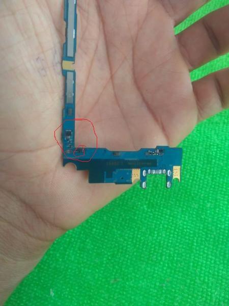

fabinhoscp Postado Outubro 5, 2018 Postado Outubro 5, 2018 Em 05/10/2018 em 14:00, luiz paulo braz de moraes disse: Já Fiz, porém sem sucesso Expand manda uma foto da placa na parte de baixo dos dois lados do conector vou te passa um componente q e respnsavel Citar
luiz paulo braz de moraes Postado Outubro 5, 2018 Autor Postado Outubro 5, 2018 Em 05/10/2018 em 14:02, fabinhoscp disse: manda uma foto da placa na parte de baixo dos dois lados do conector vou te passa um componente q e respnsavel Expand Citar
fabinhoscp Postado Outubro 8, 2018 Postado Outubro 8, 2018 opa tudo bom da uma resolda nessa parte ou subtitua os componentes no circulo menor Citar
fabinhoscp Postado Outubro 8, 2018 Postado Outubro 8, 2018 precisava de uma foto mais nitida pra certeza Citar
fabinhoscp Postado Outubro 8, 2018 Postado Outubro 8, 2018 mas ta ai onde e o problema no circulo menor e principal so depois mexe no maior Citar
luiz paulo braz de moraes Postado Outubro 9, 2018 Autor Postado Outubro 9, 2018 Em 08/10/2018 em 20:12, fabinhoscp disse: mas ta ai onde e o problema no circulo menor e principal so depois mexe no maior Expand Amigo muito obrigado, troquei este ci e funcionou Andre Bordonalli reagiu a isso 1 Citar
