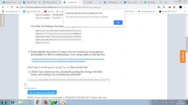

rennanmag Postado Outubro 22, 2018 Compartilhar Postado Outubro 22, 2018 Em 08/10/2018 em 18:52, Ary Braga disse: Use a versão do site americano que resolve o problema; link https://motorola-global-portal.custhelp.com/app/standalone/bootloader/unlock-your-device-a Expand meu nao ta dando certo nem na versão americana o xt1792 para desbloquear o bootloarder alguem ajuda Citar Link para o comentário Compartilhar em outros sites More sharing options...
Jesiel Pfeifer Postado Outubro 23, 2018 Compartilhar Postado Outubro 23, 2018 Em 22/10/2018 em 20:20, rennanmag disse: meu nao ta dando certo nem na versão americana o xt1792 para desbloquear o bootloarder alguem ajuda Expand Use aqui: https://motorola-global-portal.custhelp.com/app/standalone%2Fbootloader%2Funlock-your-device-b Citar Link para o comentário Compartilhar em outros sites More sharing options...
