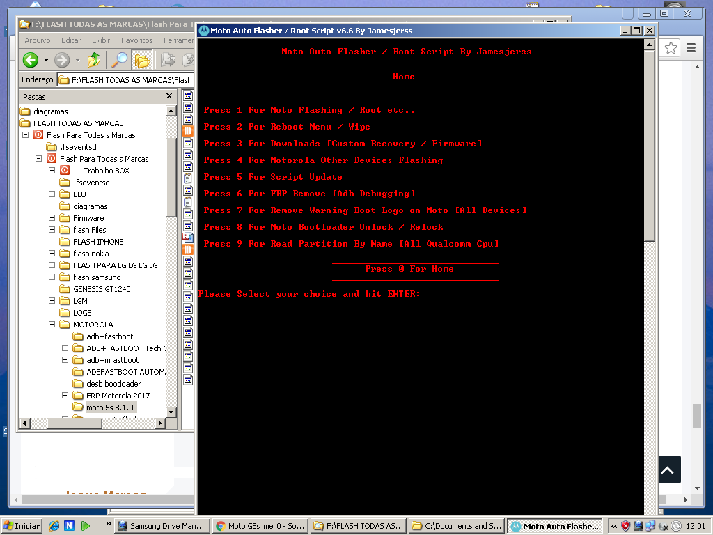

tamvivo Postado Outubro 19, 2018 Compartilhar Postado Outubro 19, 2018 8 minutos atrás, Jeova Marcos disse: algums ta dando pau quando grava so modem do 8, passa o 8 completo, depoois passa a flash corretiva q tem no clan dl Citar Link para o comentário Compartilhar em outros sites More sharing options...
tamvivo Postado Outubro 19, 2018 Compartilhar Postado Outubro 19, 2018 34 minutos atrás, Jeova Marcos disse: algums ta dando pau quando grava so modem do 8, passa o 8 completo, depoois passa a flash corretiva q tem no clan dl JA FIZ ESSE PROCEDIMENTO , NAO DA CERTO NAO AMIGO. IMEI CONTINUA ZERO . MAIS OBRIGADO PELA DICA Citar Link para o comentário Compartilhar em outros sites More sharing options...
