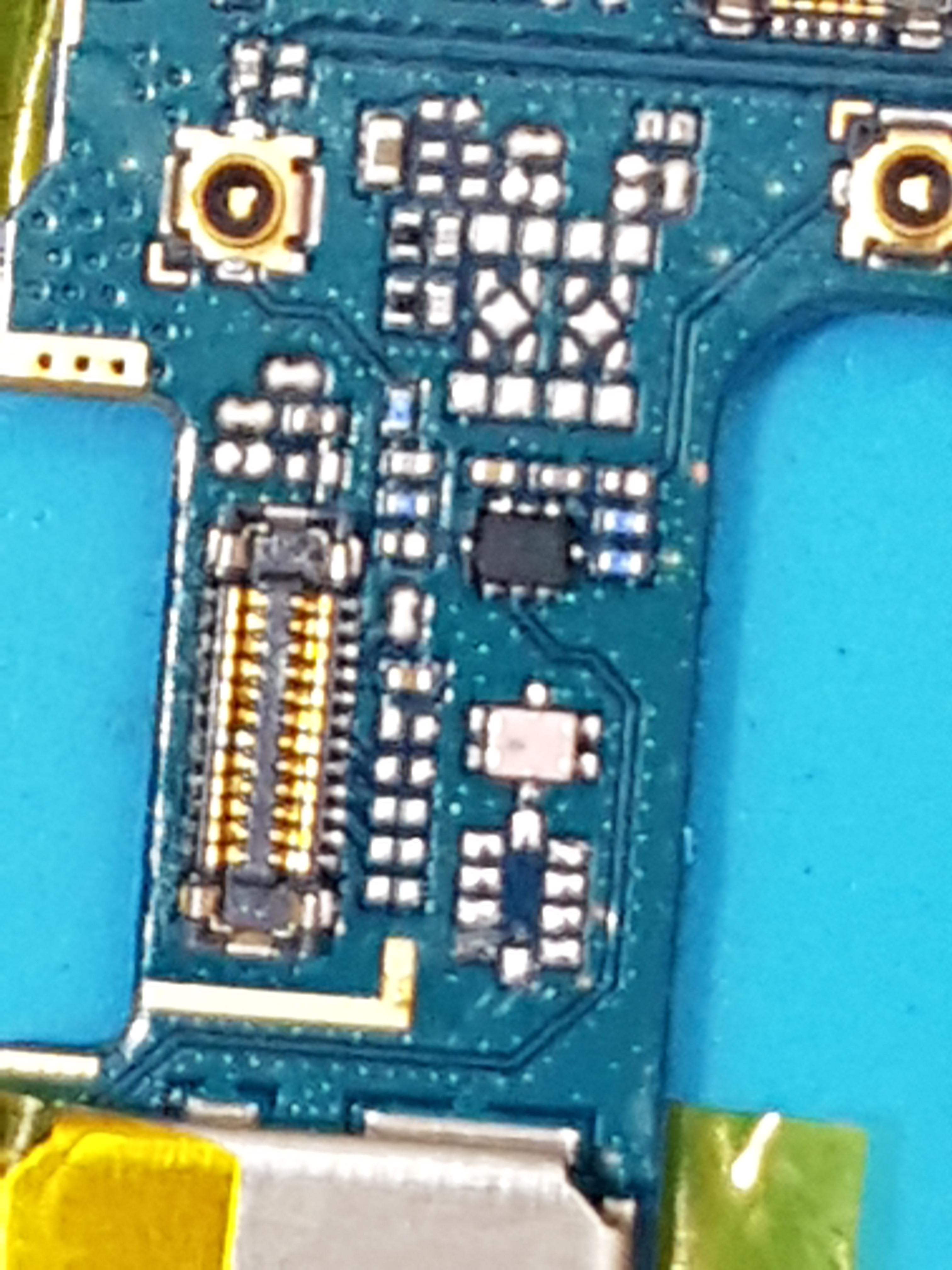

boa noite Luccas , acredito que o ideal seria escariar o ponto relacionado minunciosamente é possível encontrar uma veia digamos assim , sugiro ir bem devagar vasculhando as laterais do ponto com uma lupa de precisão ou microscópio caso possua , um multímetro na escala de   continuidade pode lhe ajudar muito neste processo.
no mais é isso , é uma especie de garimpo ,espero ter ajudado
Em 15/10/2018 em 22:05, Maikon Santos disse:
foi uma garimpo realmente, mais conseguir. fui raspando com cuidado e encontrei um ponto de trilha em baixo , deu certo obrigado
