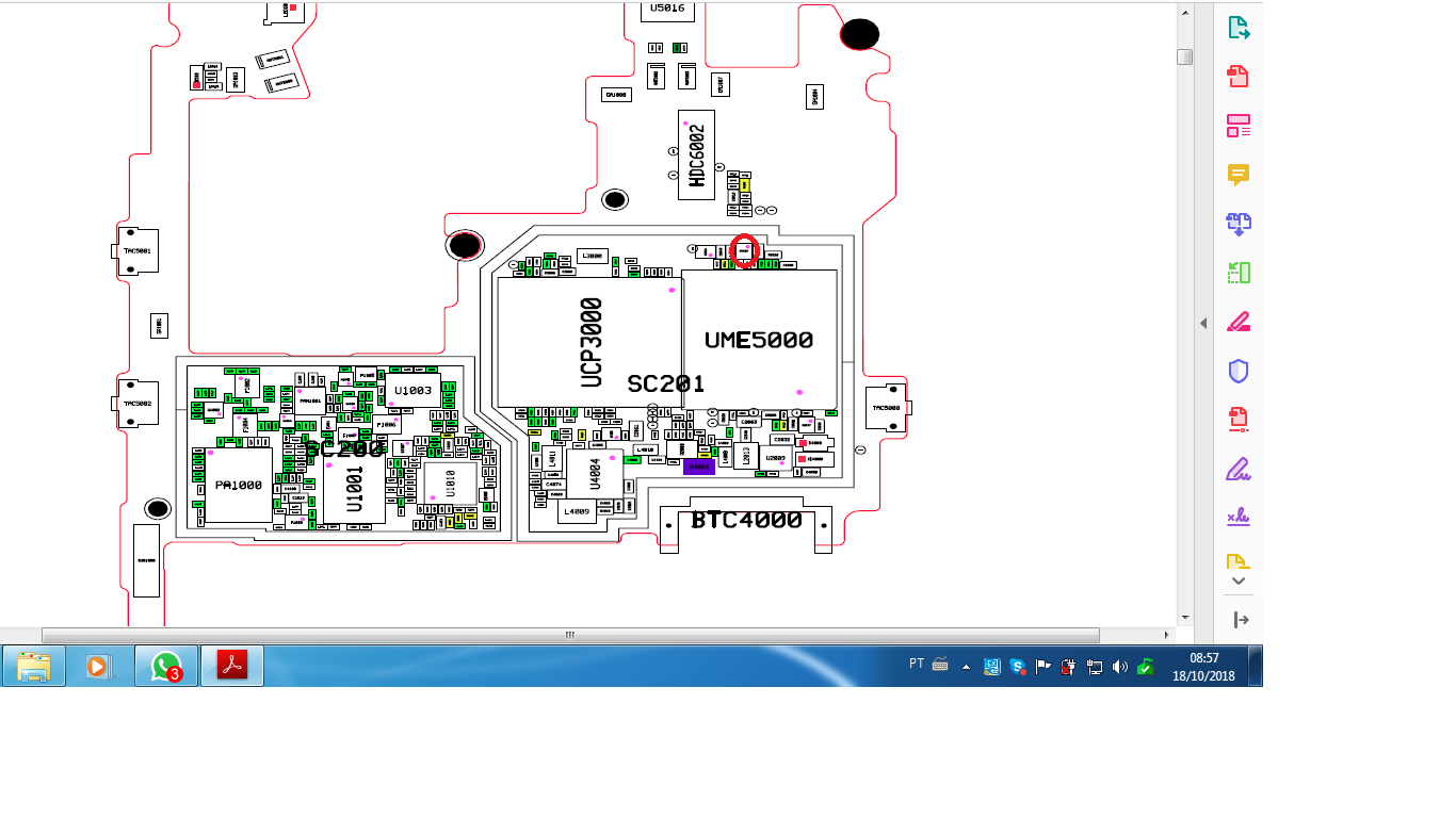

Andre Bordonalli Postado Outubro 18, 2018 Compartilhar Postado Outubro 18, 2018 bom dia troque esse IC marcado na foto bom trabalho e post resultados UTITO reagiu a isso 1 Citar Link para o comentário Compartilhar em outros sites More sharing options...
Este é um post popular. UTITO Postado Outubro 18, 2018 Autor Este é um post popular. Compartilhar Postado Outubro 18, 2018 Bom dia Galera graças a Deus resolvi, no meu caso após uma averiguação fisica pelo microscopio, percebi um resistor e um capacitor torrados, removi o capacitor e fiz um jump no resistor que era apenas de passagem, ficou top. segue anexo a imagem do local do reparo. Por favor aguem finalize o topico por favor. Jaylsonn, Jesiel Pfeifer, Andre Bordonalli e 2 outros reagiu a isso 3 2 Citar Link para o comentário Compartilhar em outros sites More sharing options...
