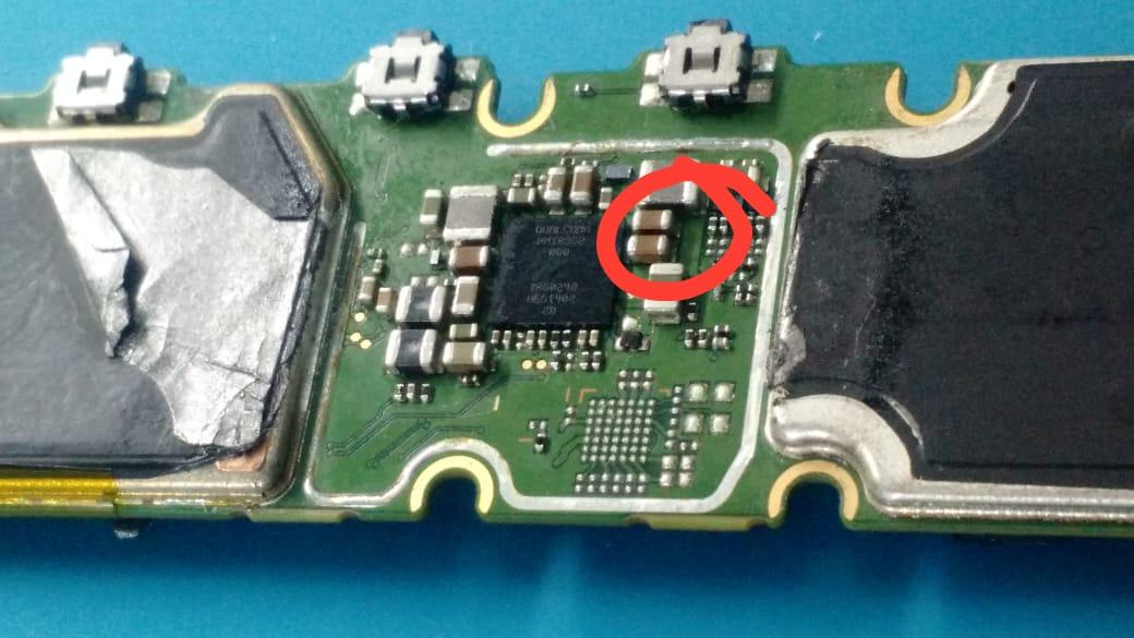

paulojtec Postado Outubro 23, 2018 Compartilhar Postado Outubro 23, 2018 Bom dia, estou com um moto g4 plus xt1640 que não carrega, já testei outros flex do flash que tem o termitor e não resolveu, no conector de carga e nos componentes perto dele chega a tensão do carregador, más não está chegando no conector da bateria, chega a tensão do carregador nesses dois capacitores, alguém já pegou algo assim? Att Paulo Citar Link para o comentário Compartilhar em outros sites More sharing options...
Maikon Santos Postado Outubro 23, 2018 Compartilhar Postado Outubro 23, 2018 bom dia ,uma dica faça uma limpeza no setor , utilizando fluxo faça uma ressolda de leve , persistindo pode ser falha no gerenciador Citar Link para o comentário Compartilhar em outros sites More sharing options...
paulojtec Postado Outubro 23, 2018 Autor Compartilhar Postado Outubro 23, 2018 Bom dia Maikon, valeu vou tentar uma ressolda e posto resultado!!! Citar Citar Link para o comentário Compartilhar em outros sites More sharing options...
