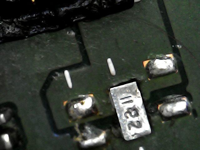

Postado Novembro 12, 2018 6 anos Autor Bom dia, eu ainda não resolvi fiz a troca do conector de carga e o mesmo não reconhece no pc , ele liga da o sinal de carga e desliga , porem na fonte ele liga normalmente , estou esperando o cliente aprovar a ressolda , assim que eu fizer postarei se deu certo ou não !
Postado Novembro 12, 2018 6 anos Autor 11 minutos atrás, wesleyfekete disse: Bom dia, eu ainda não resolvi fiz a troca do conector de carga e o mesmo não reconhece no pc , ele liga da o sinal de carga e desliga , porem na fonte ele liga normalmente , estou esperando o cliente aprovar a ressolda , assim que eu fizer postarei se deu certo ou não ! essa foto é proximo ao conector de bateria !
Postado Novembro 13, 2018 6 anos 23 horas atrás, wesleyfekete disse: essa foto é proximo ao conector de bateria ! Bom dia, Você fez apenas a ressolda e funcionou? ou chegou a fazer a troca dele? se fez a troca, pegou do mesmo modelo ou de outro? pois não tenho nenhuma sucata dessa aqui... Obrigado!
Postado Novembro 13, 2018 6 anos Autor 22 minutos atrás, wapcom disse: Bom dia, Você fez apenas a ressolda e funcionou? ou chegou a fazer a troca dele? se fez a troca, pegou do mesmo modelo ou de outro? pois não tenho nenhuma sucata dessa aqui... Obrigado! ainda não fiz a ressolda estou esperando o ok do cliente , postei apenas essa foto pois olhando o manual do aparelho , aparentemente esta faltando componente !
Postado Novembro 13, 2018 6 anos 15 minutos atrás, wesleyfekete disse: ainda não fiz a ressolda estou esperando o ok do cliente , postei apenas essa foto pois olhando o manual do aparelho , aparentemente esta faltando componente ! possivelmente deve ter sido um curto que soltou os componentes
