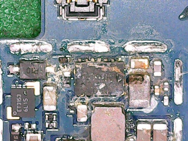

UTITO Postado Outubro 26, 2018 Postado Outubro 26, 2018 Olá, estou com um J5 prime, (J570), com a tela escura, porem colocando proximo a luz da pra ver que tem imagem e o touch funciona, o blacklight não acende, ja teste outras frontais e nao acende, agradeceria a ajuda dos colega. Grato: UTITO alexandre_celulares e emilson netcell reagiu a isso 2 Citar
Cleyton Moreira Postado Outubro 26, 2018 Postado Outubro 26, 2018 verifica o fl que fica proximo do ci de bobina de imagem, eles costumam a abrir so troca lo! UTITO, Maikon Santos, Ivan kern nunes e 1 outro reagiu a isso 3 1 Citar
Este é um post popular. UTITO Postado Outubro 27, 2018 Autor Este é um post popular. Postado Outubro 27, 2018 Obg. graças a Deus resolvi o problema, retirei a blindagem do circuito black light, tava muito oxidado, (ver foto), fiz limpesa quimica e bah, funcionou. Favor encerrar o topico. Grato alexandre_celulares, Cleyton Moreira, edersonbarra e 2 outros reagiu a isso 2 3 Citar
